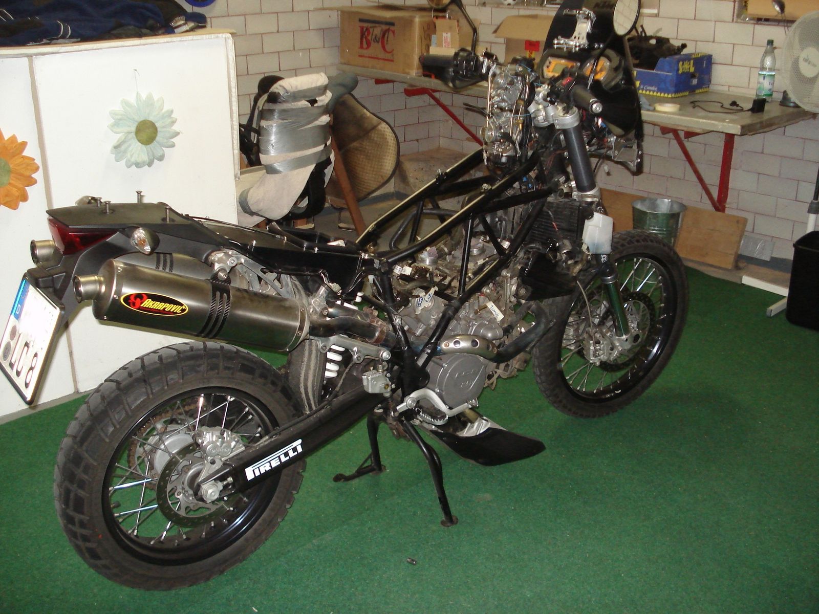

So, Bügelmessschraube ist heute eingetroffen. Am vorderen Auslass ist zwei mal 2,80 drin. Morgen frag ich dann mal meinen Very Happy ob er mir im Austausch zwei Shims 2,75 geben kann.
Eins steht jetzt schon fest, beim nächsten mal werde ich die Kontrolle auch wieder selbst durchführen und nötigenfalls auch selbst wieder einstellen. Wenn man sowieso schon alles abgeschraubt hat, dann kommt es auf die Nockenwellenlagerbrücke und die Tassenstößel auch nicht mehr drauf an.
Obwohl... wenn ich mir jetzt die vielen Schläuche und Kabel so betrachte, dann bin ich mir noch nicht ganz sicher ob es mir gelingen wird alles wieder an den richtigen Stellen zusammen zu stecken wacko Aber zum Glück gibt`s ja hier immer erstklassige Hilfe Smile
Apropos... beim Zusammenbau kann man bestimmt einige Fehler machen!? Nockenwellen wieder auf OT-Stellung einbauen ist klar, aber was ist z. B. mit der Ventildeckeldichtung oder den O-Ringen für die Kerzenschächte? Auch erneuern, oder genügt es die Deckeldichtung zu reinigen, Gehäusedichtmasse drauf und wieder einbauen?
