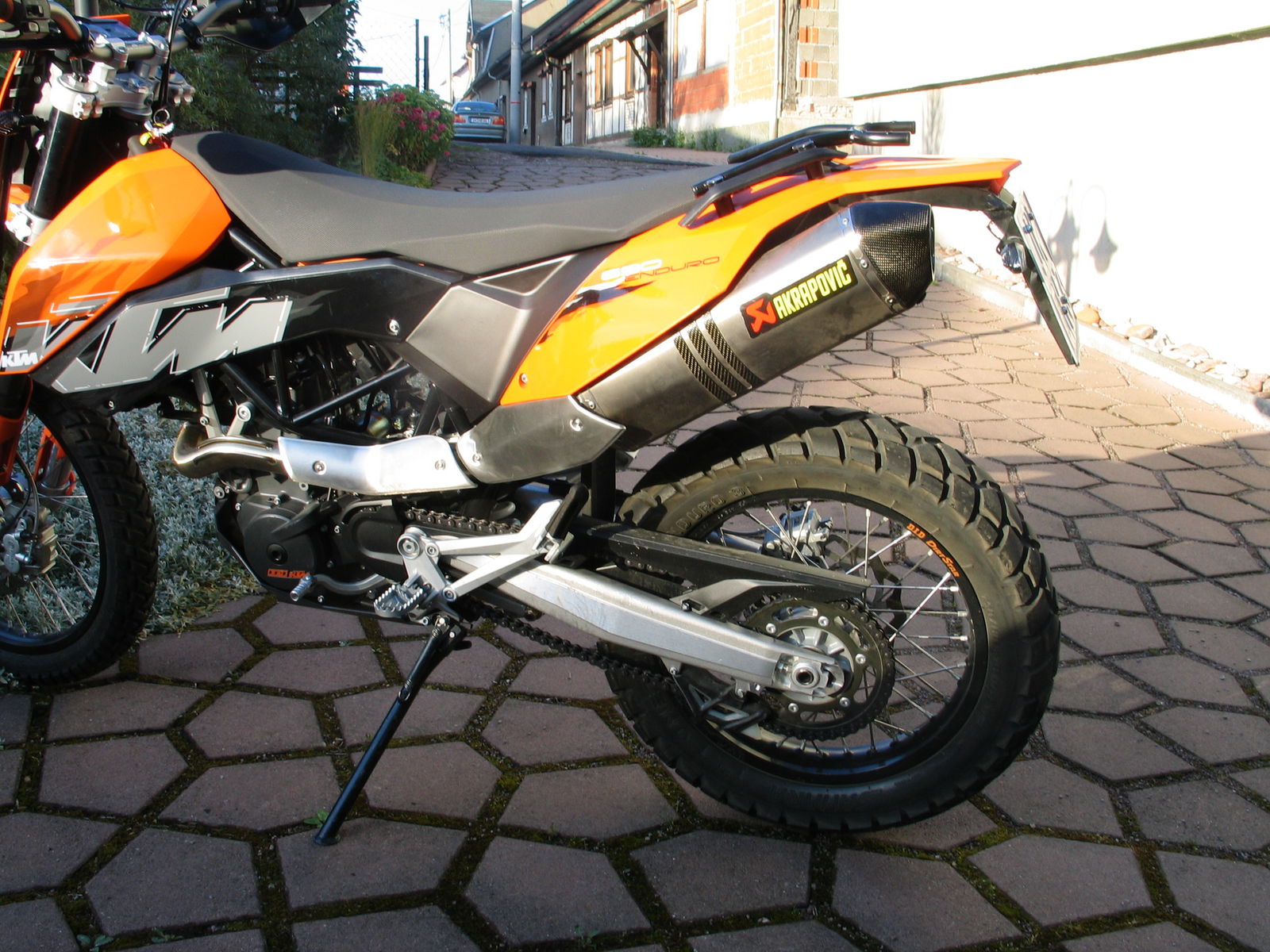

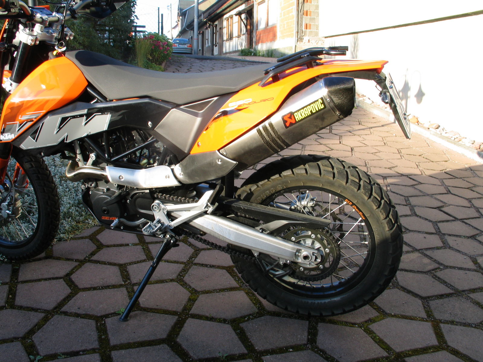

Du kannst gern meinen Akra haben. Seit ich im Schwarzwald wohne, traue ich mich nicht mehr so richtig und habe meine kleine auf nen Leo abgestimmt.
Ist nicht mehr neu, aber unbeschädigt und ich will auch keine 680,00 €

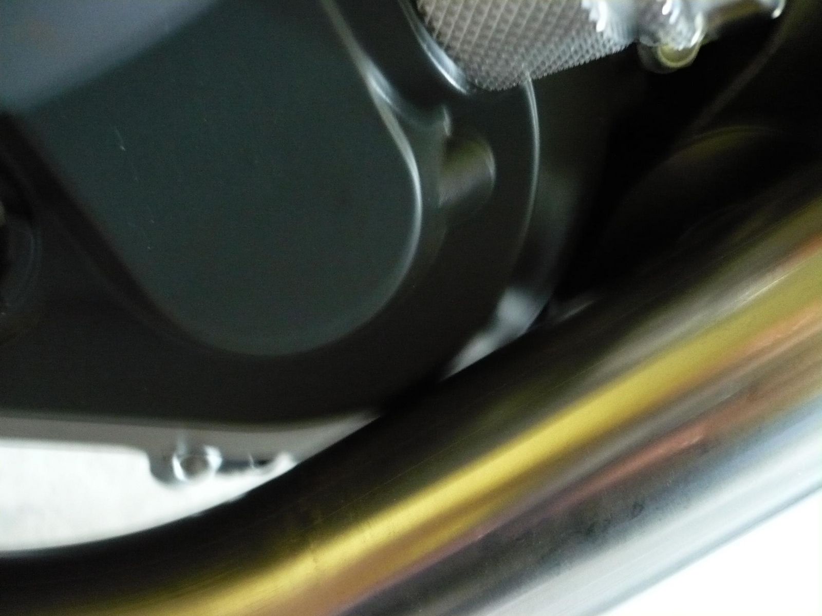

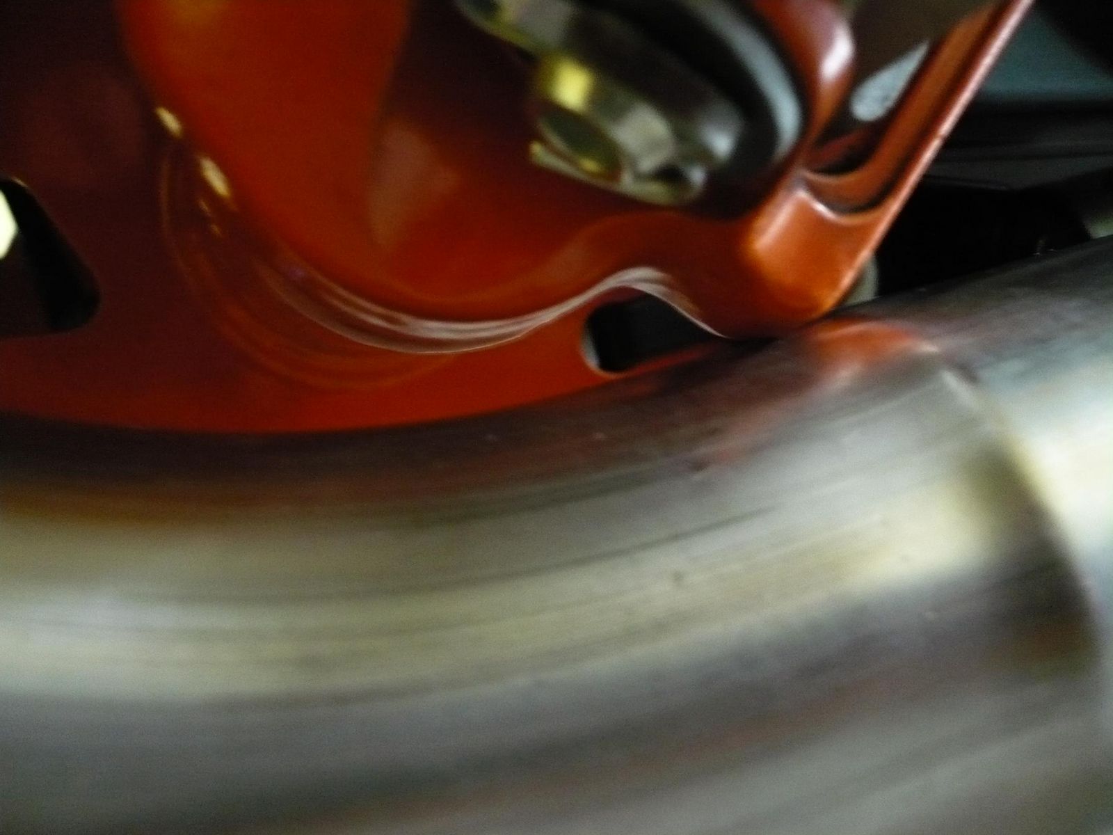

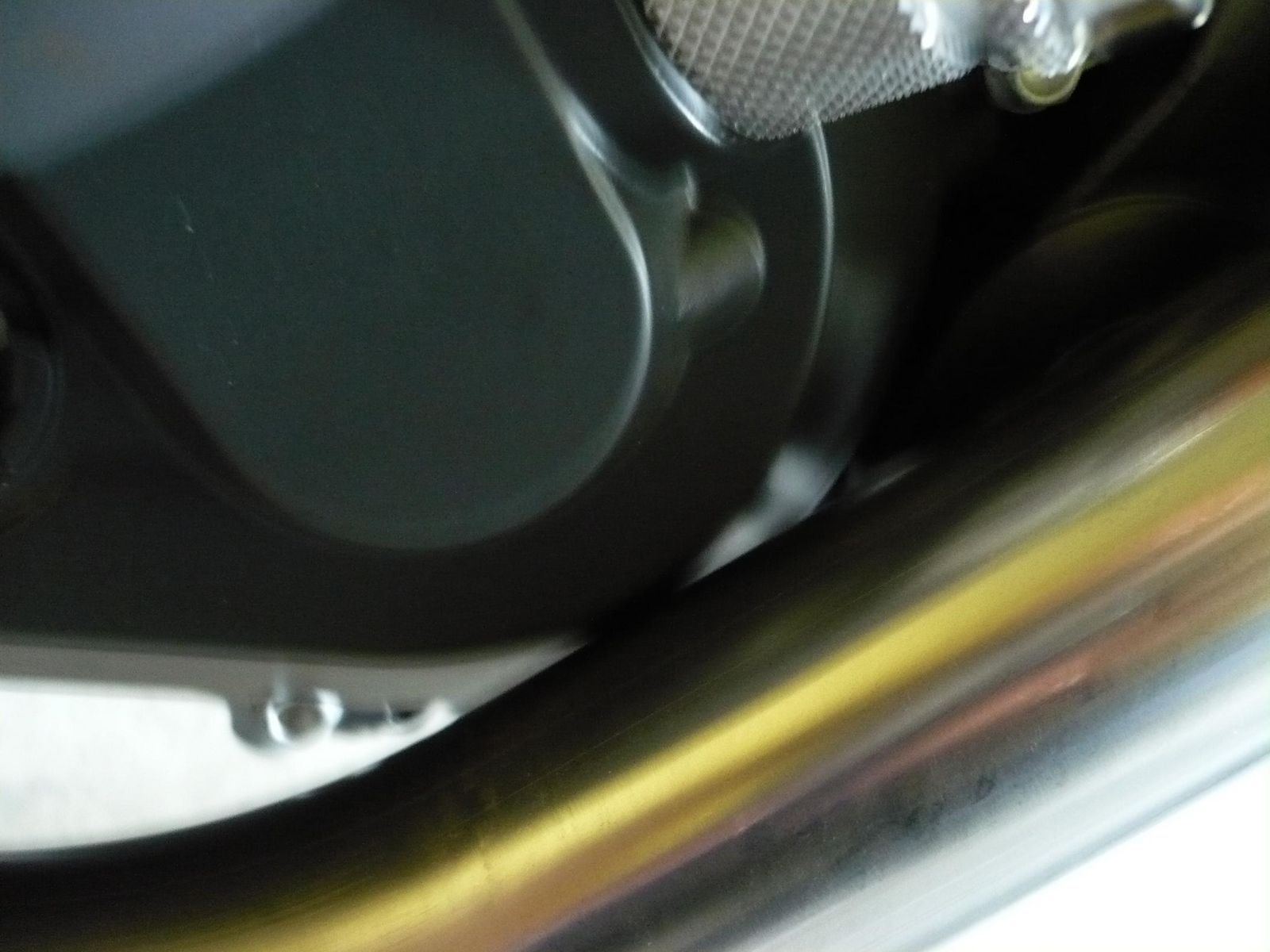

Hier mal zwei Bilder von der Passgenauigkeit des SC-Projekt

BeitragVerfasst am : Di, 20. Okt 2009, 17:44    Titel: Antworten mit Zitat
die Bilder sind aber auch nicht "passgenauer"

BeitragVerfasst am : Mi, 21. Okt 2009, 5:18    Titel: Antworten mit Zitat
????????????????Die Bilder zeigen die 2Stellen an denen der Krümmer am Moped anliegt(Motorgehäuse und Rahmen)
Im KTM Forum eu habe ich übrigends noch jemanden gefunden bei dem er auch am Rahmen unter der Fusraste anliegt.Der fährt so rum.......das muss doch brummen wie blöd wacko wacko
Bei ihm liegt er noch an der Schwinge an...bei mir halt am Motor.
Die haben wohl sehr großzügige Fertigungstolleranzen in Italien Sad
Ich werde das Teil wohl wieder zurückschicken.Nach der Aussage von SC-Project wäre ich der Erste bei dem er nicht passen würde.....lächerlich contra
