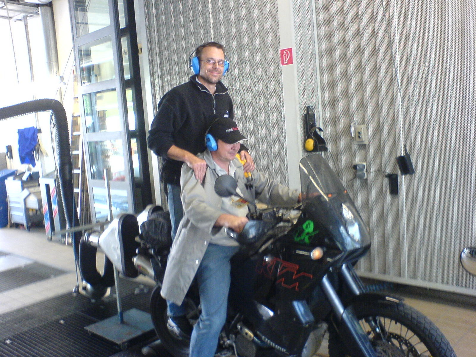

BeitragVerfasst am : Mo, 21. Sep 2009, 8:56    Titel: Antworten mit Zitat
apmxxl @ Do, 17. Sep 2009, 9:33 hat folgendes geschrieben:
Alpenfan @ Mi, 16. Sep 2009, 23:55 hat folgendes geschrieben:
... Wer hat denn ´nen Prüfstand? ...
Au ja, würd ich meine auch mal drauf stellen wollen. (Mit beiden Varianten Ansaugtrichtern) Wink
Du bist doch auch München?
Beim TÜV kost´s nix (zumindest am Tag der offenen Tür Smile
 Dateigröße:  428.77 KB
 Angeschaut:  474 mal

Jep.
Ok, wieder was gelernt, wusste ich noch nicht.
Muss ich mich mal schlau machen. Wink
