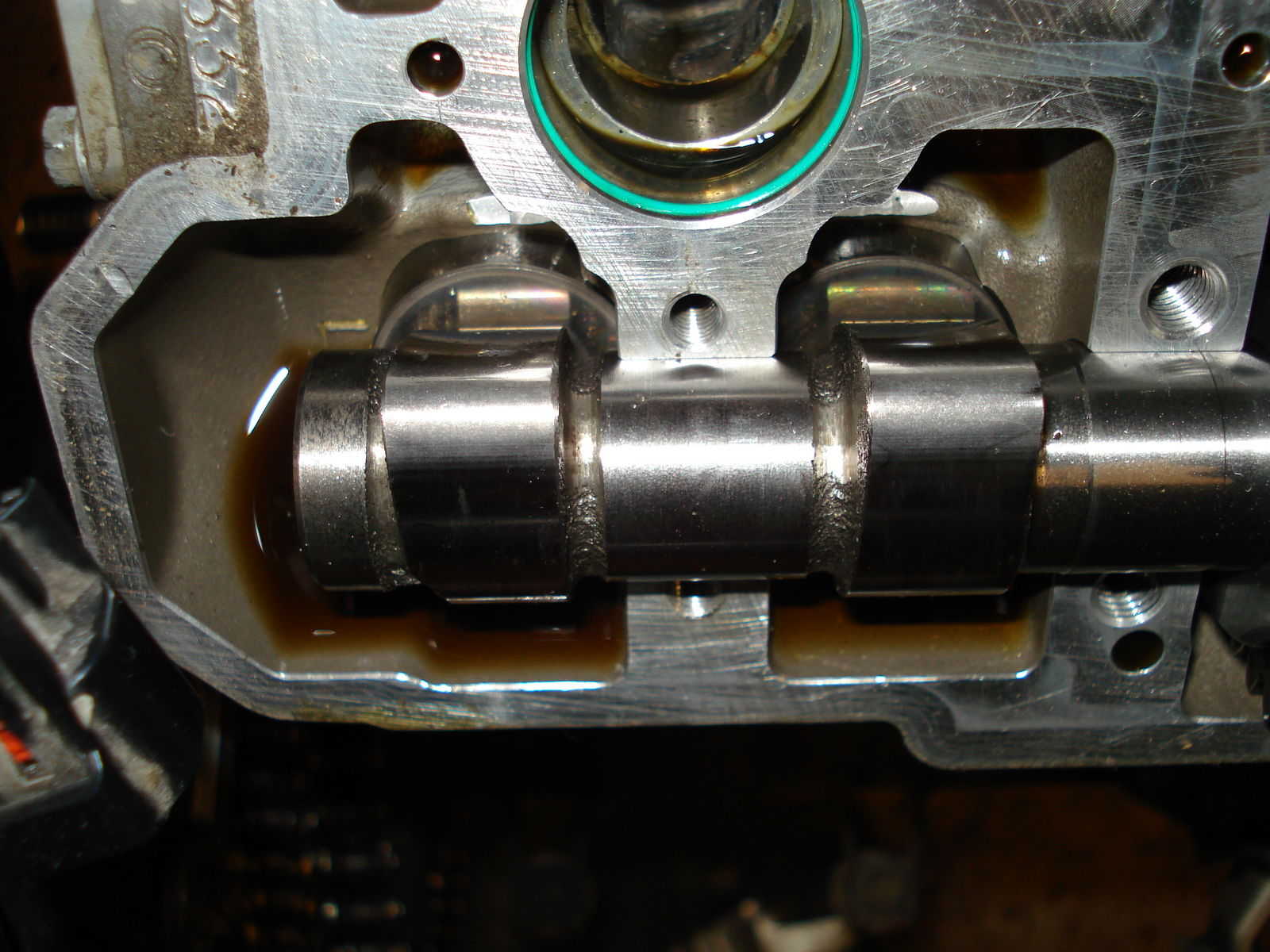

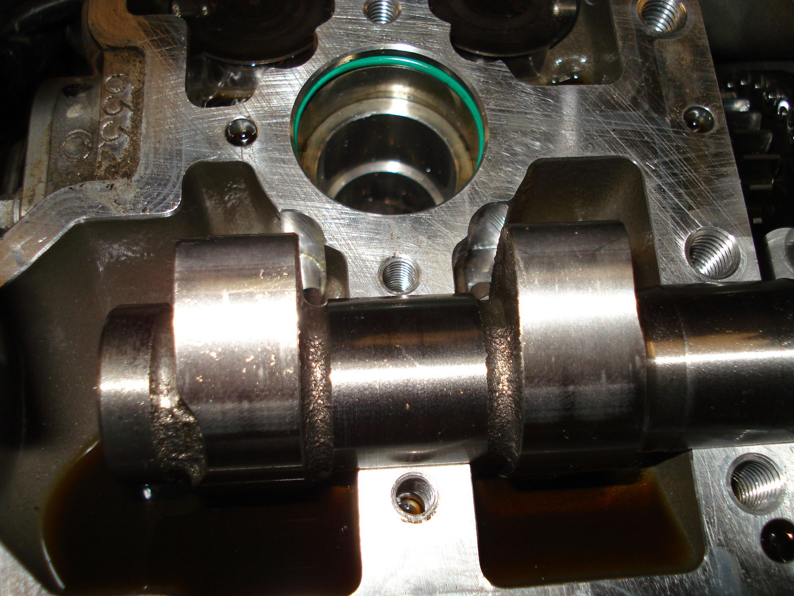

martini @ Mi, 16. Sep 2009, 8:35 hat folgendes geschrieben:
Moin,
Wenn das Bild das richtig rüberbringt,würd ich sagen, nicht nur Pitting!!
Wenn ich das richtig sehe(Nockenbahn glänzt,Nockenspitze nicht,sichtbare Kanten am Übergang Nockenbahn/Spitze) ist der Nocken auch schon eingelaufen!!!
Würde einen zeitnahen Austausch empfehlen!
Martini
Logisch, diese Nockenwelle bau ich nicht mehr ein, da kommt auf jeden Fall eine neue rein. Mal sehen, ob ich sie auf Kulanz bekomme.
Die anderen sehen aber noch ganz gut aus.

Ollebolle @ Do, 17. Sep 2009, 0:23 hat folgendes geschrieben:
Moin,
Martini

stockl @ Mi, 22. Jun 2011, 18:17 hat folgendes geschrieben:
Servus, ist zwar schon eine Zeit her, aber was ist rausgekommen bezueglich der Kulanz?
Hab auf einer Nocke auch ein kleines Puenktchen (Bj 2005, 8000km). Ist im Moment aber noch nicht dramatisch.
Nix wars mit Kulanz Mad . Aussage KTM: Wieder einbauen, Zustand ist unbedenklich blink .
Hab' ich natürlich nicht gemacht. Mein Händler hat mir aber einen super Rabatt auf die neue Nockenwelle gemacht. Danke STEGA!

BeitragVerfasst am : Do, 23. Jun 2011, 11:24    Titel: Pitting? Antworten mit Zitat
stelle mich hiermit kurz im Forum vor.
Wenn ich eine Nockenwelle bauen sollte,
würde ich sie aus Einsatzstahl schmieden lassen. Aufmaß zum
Nennmaß min. 0.5 mm. Nach dem Einsetzen, was mehrere Stunden
dauert, schleifen.
Bei den gezeigten Bildern sieht es so aus, als ob das Schleifaufmaß
viel zu klein gehalten wurde. Zunder vom Schmieden noch sichtbar.
Gruß Reiner

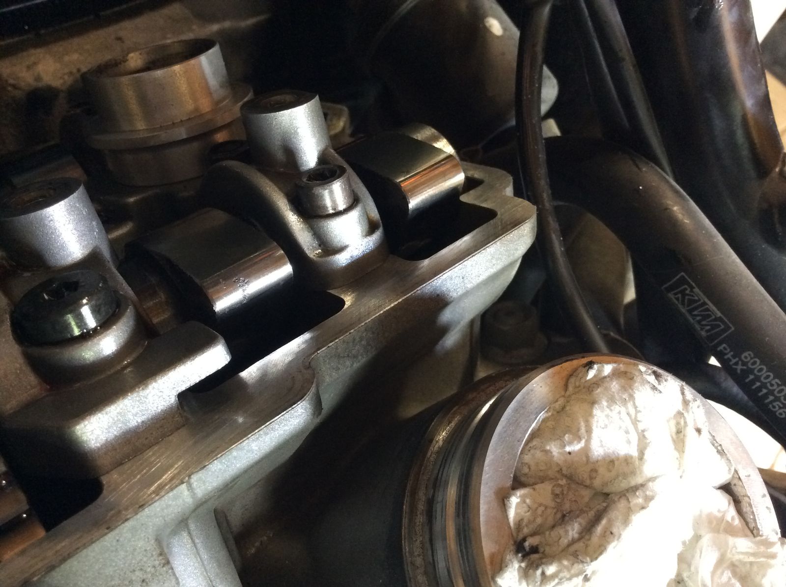

Aus meinem „Pünktchen“ vor zig Jahren hier im Fred ist etwas mehr geworden.
Tauschen?
Danke für eure Meinungen im Voraus.

BeitragVerfasst am : Mo, 4. Mai 2020, 13:15    Titel: Antworten mit Zitat
contra
Nicht das man damit nicht noch fahren könnte, aber wenn du dein Moped nicht brauchst du hast doch eh alles auf.

BeitragVerfasst am : Mo, 4. Mai 2020, 15:11    Titel: Antworten mit Zitat
Ist halt nicht ganz billig so eine neue Nockenwelle. Verstehe ich dich richtig, du würdest eine Neue kaufen?

BeitragVerfasst am : Mo, 4. Mai 2020, 15:31    Titel: Antworten mit Zitat
Du kannst damit m.E. weiterfahren, solltest es aber unter Beobachtung halten. Solange Du keine Macken am Nockenrand hast - weiterfahren Smile

Danke für eure Statements.
Hat sich an der Nockenwelle eigentlich was geändert zwischen den Baujahren? Das heißt, wäre die 03er Nockenwelle für meine 05er auch passend? Ich denke nicht, oder?
Danke euch.
KlasOffline
Anmeldungsdatum: 06.08.2013
Beiträge insgesamt: 224
BeitragVerfasst am : Mo, 4. Mai 2020, 16:28    Titel: Antworten mit Zitat
Nockenwellen wurden geändert. Schau mal bei ktm-versand.de in den online fiches nach Wink
KTM @ 990 white ABS (2012)
stocklOffline
Anmeldungsdatum: 04.04.2006
Beiträge insgesamt: 70
 →  18.000 km
BeitragVerfasst am : Mo, 4. Mai 2020, 16:37    Titel: Antworten mit Zitat
Hab ich. Blick aber nicht durch. Die 03er kostet 180€. Die anderen sind deutlich teurer. Die Unterschiede sind aber nicht beschrieben...
Wenn ich direkt in den Ersatzteilkatalog gehe, kommt für mein Baujahr die 03er.
Beim Ktm West gibt es die 03er gar nicht mehr. Wurde ersetzt durch.. Die wollen für den Ersatz 274€?!
Bestell mir die 03er denke ich.
