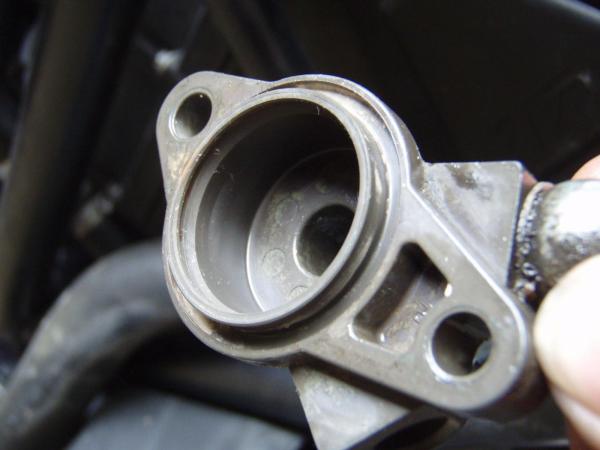

BeitragVerfasst am : Do, 30. Jul 2009, 12:23    Titel: Antworten mit Zitat
hier noch bilder vom Kolben..
Image 9987
ist aber vermutlich kein Alu (fuehlt sich schwerer an-hab vergessen einen Magnettest zu machen, dann wuesste man ob ferritisch oder austenitisch....
und vom Zylinder...
Image 9986
KNZ war so geschaetzte 25tkm drin
im Zylinder sieht man and der Beschichtung wo der Kolben sitzt-es waren aber keinerlei Reibspuren bzw Verschleiss fuehlbar.
Gruesse carliO
