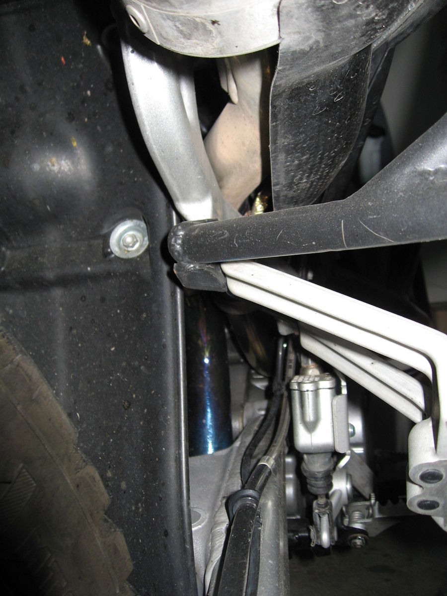

@martinhoer Du hast ja auch eine 990er mit ABS da ist die Bremsleitung anderst verlegt ,und kommt dem Krümmer nicht so nahe wie bei der 950er wacko
Sehe auf deinem Bild aber das der Carbonschutz den Krümmer richtig umschließt.Sehe ich das richtig??Dann könnte es ja doch was bringen unsure unsure

MÜTZE @ Di, 21. Jul 2009, 6:21 hat folgendes geschrieben:
Der Schutz deckt nur etwa bis Achse senkrecht Bremsleitung ab.Der Hitzeschutz ist wirklich nur für den Beifahrer,da brimgt er auch was sagt meine Frau.Ich denke aber das die heiße Luft überwiegend von den senkrechten Krümmerrohren nach hinten strömt daher wäre ein Abweisblech beim Hauptbremszylinder das effektivere.

BeitragVerfasst am : Di, 21. Jul 2009, 10:24    Titel: Antworten mit Zitat
Ja ein Blech oder so wäre echt super.Wie auf dem Bild zu sehen läuft bei der 990er die Bremsleitung gerade nach hinten.Bei mir macht sie noch einen schönen großen Bogen zum Krümmer hin ehe sie nach hinten geht wacko
Den Bogen brauche ich allerdings , sonst bekomme ich das Hinterrad noch beschissener rein und raus als jetzt schon( 17Zöller mit 180er Reifen wacko ) Sad

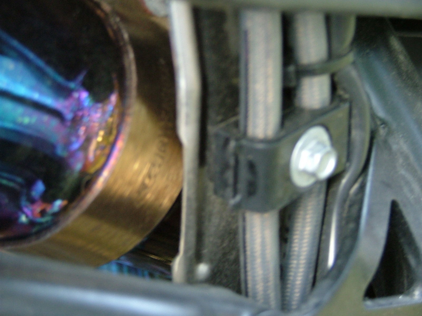

Hat den keiner eine 09er EFI, ich kann aus dem Prospekt auch nicht zaubern
Hinter der Abdeckung am Rahmen, ist noch ein "Riffelblech" am Auspuff

PeterLEOffline
Anmeldungsdatum: 22.03.2006
Beiträge insgesamt: 1299
BeitragVerfasst am : Di, 21. Jul 2009, 16:08    Titel: Antworten mit Zitat
Danke!
Die Pfeile verweisen auf die seit dem Bremsenupdate an der EFI (bei mir seit Mai 2007) verwendete "Abschirmung".
Peter aus L

BeitragVerfasst am : Di, 21. Jul 2009, 16:58    Titel: Antworten mit Zitat
Das bringt dem Bremszylinder ja üperhauptnix wacko wacko
BeitragVerfasst am : Di, 21. Jul 2009, 19:15    Titel: Antworten mit Zitat
Bruggma @ Di, 21. Jul 2009, 15:51 hat folgendes geschrieben:
Ja, das ist das Bremsen-Update!
@Mütze:
Nein, das bringt keinen Schutz für den Brems-Zylinder. Ist wahrscheinlich gedacht und ausgeführt worden, um an dieser Stelle, ganz nah am Auspuff, die größte Hitze von den Brems-Schläuchen dort zu nehmen.

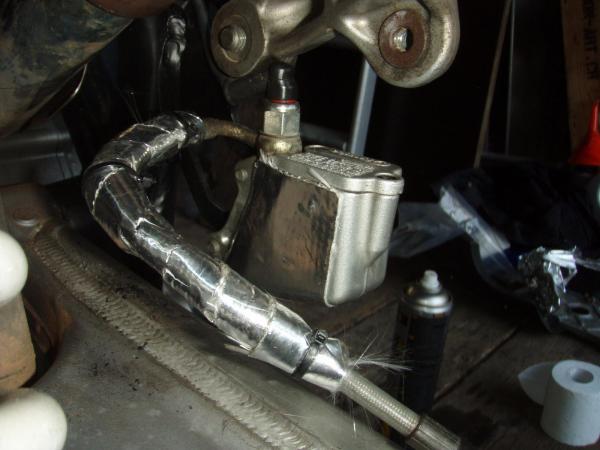

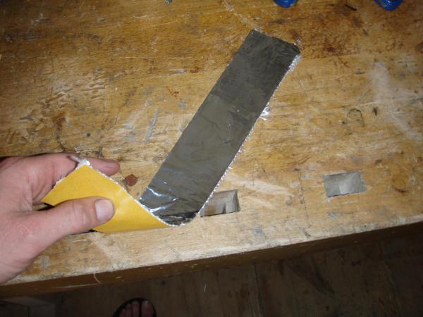

...habe das Problem wie folgt angegangen:
man nehme so man habe einen Streifen Glasfasergewebe und appliziere vorn und hinten doppelseitiges Klebeband.
So erhalte man doppelseitiges Glasfaserklebeband
Man ziehe einen Schutzstreifen von dem doppelseitigen Glasfaserklebeband ab und beklebe diese mit Alufolie.
Hierdurch erhaelt man ein hervorragendes Hitzeschutzband.
Image 9984
anschliessend Bremsleitung und Bremsenreservoir nach Lust und Laune bekleben
Image 9985
O.K. man koennte es noch schoener hinkriegen aber den Zweck erfuellt es.
gegen Gelbfieber geimpft von Orangefieber befallen
www.950abenteuer.de

Bist du schon gefahren????Das habe ich auch schon probiert.Habe mir extra so ein selbstklebendes Hitzeband besorgt.Nach der ersten Ausfahrt hat sich das Zeug wieder abgelöst Sad Sad

BeitragVerfasst am : Mi, 22. Jul 2009, 14:22    Titel: Antworten mit Zitat
...habe erst eine kurze Ausfahrt hinter mir, hoffe doch es haelt laenger-hab alles mit Kabelbinderle festgezurrt Smile
mal sehen wies nach dem ersten Schlamm aussieht.
bisher hatte ich noch keine groesseren Probleme mit der Hinterradbremse, aber die Plastikhuelle der Stahlflex Leitungen war schon bisschen braun von der Hitze. ohmy

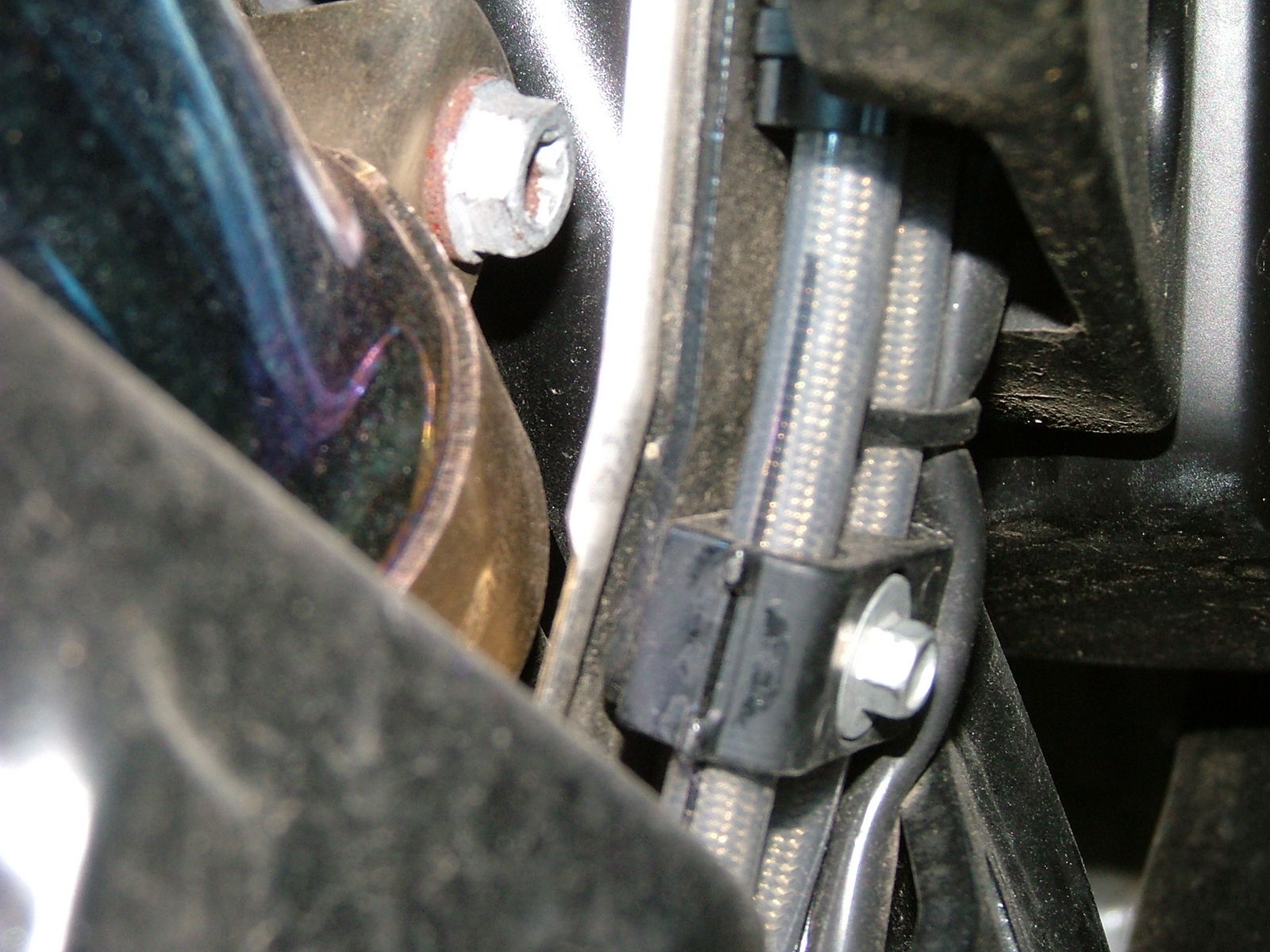

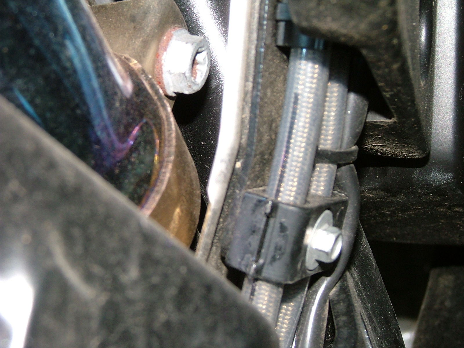

BeitragVerfasst am : Fr, 28. Aug 2009, 20:04    Titel: Antworten mit Zitat

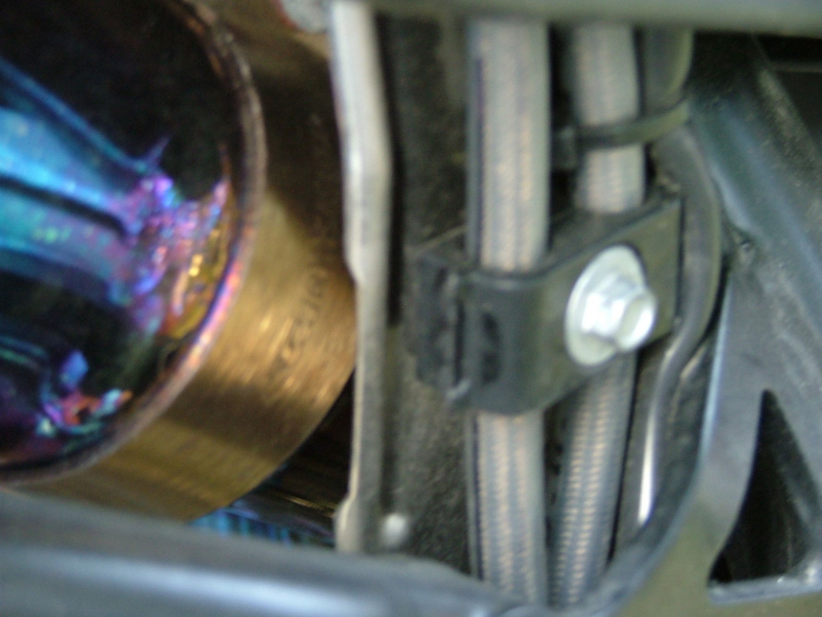

@Bruggma
Hier ein Versuch eines Fotos vom `09 Modell.
Gruß Buscherobber
 Dateigröße:  268.58 KB
 Angeschaut:  1086 mal
 Dateigröße:  205.53 KB
 Angeschaut:  1067 mal
