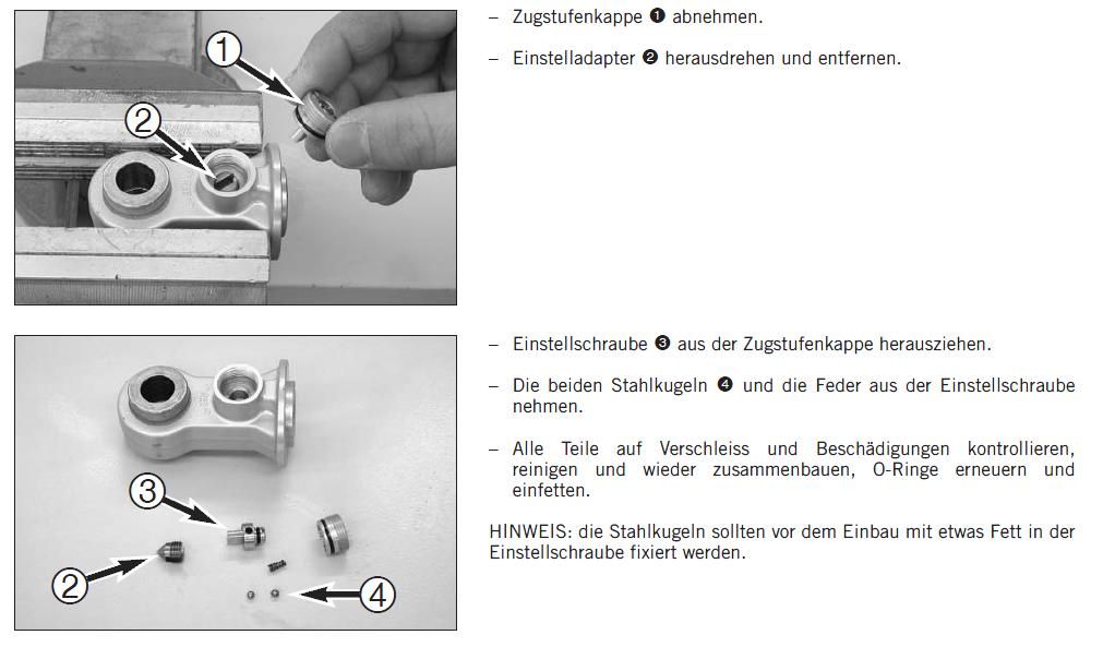

Sooo, wegen Dir extra nochmal nachgesehen. Und die Antwort lautet "Jein" Wink

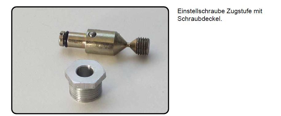

Das Funktionsprinzip ist gleich, aber der Aufbau scheint sich deutlich zu unterscheiden. Bei der Adventure scheint es sich um eine einteilige Schraube zu handeln (auch lt. Euren Beschreibungen), bei der SE ist es ein mehrteiliger Aufbau, der zudem noch durch einen O-Ring auf der Außenseite "abgedichtet" (naja) wird.
Zugstufenverstellung SE - 4618 BAP
 Dateigröße:  66.31 KB
 Angeschaut:  941 mal

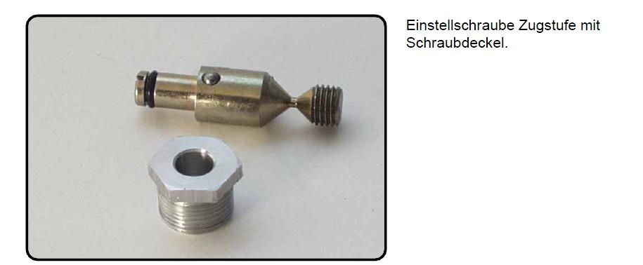

Zugstufenverstellung Adventure - PDS 5018 PA
 Dateiname:  ADV-Zugstufe.jpg
 Dateigröße:  22.81 KB
