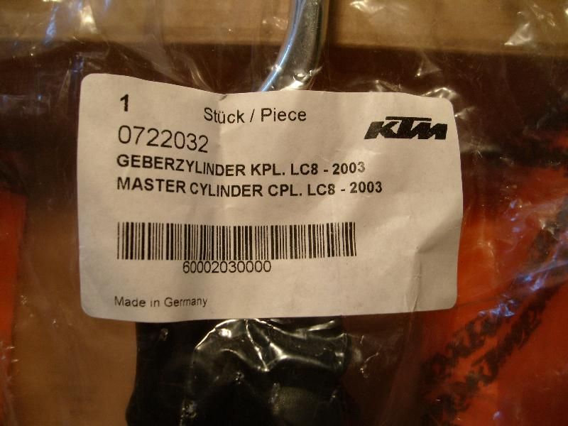

Weiss, jemand wo ich günstig einen ganzen Geberzylinder also die ganze Armatur für die 990er 06 Jahrgang herbekomme?

ich denk mal du kannst die armatur für die 950er auch bei ner 990er nehmen. du musst nur den ausgleisbehälter-deckel dann wechseln. bei dem für die 990er ist da nichts weiter drann. bei dem für die 950er ist die schock Wink betätigung mit angebaut.

Sucht euch nen Händler, der Kontakt direkt zu Magura hat oder im Netz. Bei KTM ca. 270 eur (netto?), Magura ca. 140 eur. Das Teil ist nicht unbedingt KTM-spezifisch. Auf den Durchmesser des Zylinders achten. Von außen sehen die Teile gleich aus. Sei es für ne EXC oder LC8.

Mein Händler versucht nun mit Magura direkt zu verhandeln. Ansonsten bau ich den der 950er für 145 Euro von Motomike an.... mal schauen...

Konnte heute meine Kati wieder vom Smile abolen. Er konnte mir eine Kupplungsarmatur direkt von Magura besorgen...

170 Euro...

Ersatzteil = kompletter K.-geberzylinder kostet inkl. Versand 142 Euro.
VIIIIIEL zu teuer und wieder das original Magurateil...
95,95 Euro den guten HOSI und Du wechselst NIE wieder einen KNZ.
.....hier im äußerst exklusiven Kreta kostete der Spaß pur 230€!!!! blink
(was ich vorher nicht wußte, sonst hätte ich mir die Gold-Kralle aus Deutschland schicken lassen)
