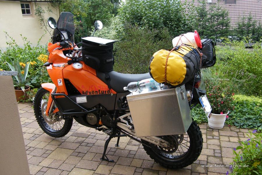

franky01 @ Fr, 16. Jan 2009, 0:34 hat folgendes geschrieben:
ich versuchs mal mit einer Logik,
die 990er N hat die härtere Feder, weil sie bei weniger Federweg zumeist schwerer beladen wird.
Das muss nicht so sein, aber da die 990er N ja eher der Tuttelbär unter den Katis iss, wird sie weniger von einem unterernährten 70kg-Sportler zum rumcrossen benutzt,
sondern muss fettlaibige Mittfünfziger durch die Landschaft schaukeln , auch noch beladen mit dem ganzen Hausrat und die dicke Mama auch noch hinten drauf, eben die Reisemaschine für junggebliebene.
Schlecht, wenn das Federbein schwach ist und durchschlagen würde.
@franky01
Bei der hier gezeigten Einstellung weiss ich überhaupt nicht, ob man Dir wünschen sollte, glücklich und gesund, das 55. Lj. zu erreichen.
Wenn es denn tatsächlich mal soweit sein sollte, sehe ich dich als fettlaibigen Mittfünfziger durch die Landschaft schaukeln , auch noch beladen mit dem ganzen Hausrat und die dicke Mama auch noch hinten drauf, auf einer indischen Quickly mit Elektromotor, eben die Reisemaschine für junggebliebene.
Ansonsten bleibt ja noch die M-Klasse mit nem dicken Wohnanhänger.
http://forum.lc8.info/viewtopic.php?t=18230&st ....... er=asc&highlight
http://forum.lc8.info/viewtopic.php?t=14986&highlight=umfrage
BeitragVerfasst am : So, 14. März 2010, 23:38    Titel: Antworten mit Zitat
Laughing @motorradjunkie
was hast Du geraucht Mr. Green
hast meine Selbstironie nicht verstanden Wink
ich hab nen Bierbauch, fahr ne N , - wenn ich (bald) 55 bin gibts mit Sicherheit noch Benzinmotoren, .....
nur die dicke Mama war übertrieben - das Mädl ist leicht und schlank und wirkt blutjung
