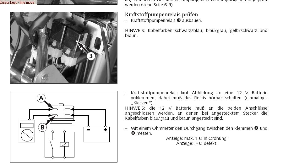

.... so das Scheiss Ding wurde v. Norbert geprüft und getestet und er hat nix gefunden, da ich jetzt die Vollkrise krieg, muss ich jetzt das ganze andere Zeug´s kontrollieren, wie überprüfe ich das Relais das vor der Benzinpumpe geschaltet ist, bzw. wo sitzt das ???

... jaja Peter,Kabeldurchgänge prüfen usw.das geht alles, aber wie prüfst du zum Beispiel ein Relais das einen hauweg hat (geht.....gehtmal nicht)???....
weiß jemand auf die schnelle wo das Relais von der BP sitzt, welches das ist, welche Bezeichnung (habe das schwer im Verdacht)
Beiträge insgesamt: 7577
BeitragVerfasst am : Mi, 31. Dez 2008, 16:48    Titel: Antworten mit Zitat
Indem Du es ersetzt, sind ja nur 2€ oder so.
Wäre aber das erste mal für mich . . .
Zudem war Deine Frage:

und welches ist es???..
BeitragVerfasst am : Mi, 31. Dez 2008, 17:20    Titel: Antworten mit Zitat
RA Seite 102, machst Du jetzt auf Silvester?
Kostet, 3x Reifenwechsel, Danke
 Dateigröße:  71.38 KB
 Angeschaut:  608 mal
