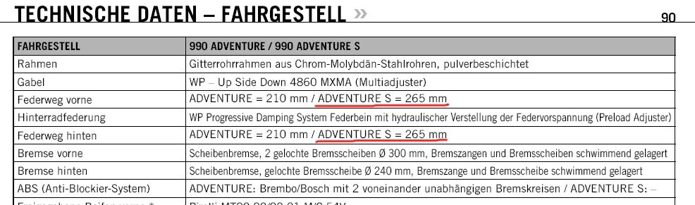

magicalex @ Mo, 8. Dez 2008, 17:04 hat folgendes geschrieben:
245 mm stimmen. Wir hatten Nikolaussamstag nach dem Probesitzen auch die Diskussion, die 990 S ist ganauso hoch wie die 04er 950 N.
Da habt Ihr wohl auf ner 2006er 990S gesessen.
die 2007er hat 265mm Frderweg ( siehe Technische Daten )

Meine Vermutung:
Als es 2003 los ging mit der LC8 hat man eine S Variante für die etwas ambitionierteren Enduristen gebaut mit 265 Federweg und eine für die nicht so ambitionierten mit kürzerem Federweg.
Das hat man 2004 so beibehalten.
Dann hat man gemerkt, dass man mehr Mopeds verkaufen könnte, wenn man mehr Menschen ermöglicht auch mit den Füßen auf den Boden zu kommen. also die Federwege um 20mm gekürzt ( sowohl S als auch N glaube ich).
Das ganze blieb bis einischl. 2006 so.
Es wurde aber immer wieder von den "legendären" ersten S Baujahren mit 265mm Federweg geschwärmt ( nicht zuletzt hier ) - KTM hat reagiert und die S ab 2007 wieder mit 265mm federweg angeboten.
Alle, die mit den Füßen nicht auf den Boden kamen konnten auf die ABS Variante ausweichen.
Ich glaube so könnts gewesen sein Smile

Also nochmal für die Blöden wie mich:
2003/2004 S 265mm
2005/2006 S 245mm
2007 S 265mm
2008 S 245mm (Laut KTM-Sommer)
2009 R 265mm
wacko wacko wacko
Schon ein wenig sonderbar oder nicht? Vielleicht haben sie Ende 2006 soviele Gabeln und Federbeine und Seiten-und Hauptständer auf dem Speicher gefunden .... da mußten sie 2007 die Legende nochmal auflegen. wub wub

OK, OK einem Mac sollte man doch vertrauen.
Diese mail bekam ich von KTM Sommer (weil ich ja deinen Ratschlag beherzigt habe und gleich gemailt habe):
Guten Abend,
Asche über unser Haupt.... müssen wir zugeben, wir haben da geschlumpft!
Richtig sind 265mm für 2007 und 2008 - wi rhaben den Auszug aus der Bedienungsanleitung mal in der Anlage eingescannt - bei Interesse bitte öffnen.
Ab 1.1. 09 sind aber die richtigen Infos auf der HP - SORRY wegen der Verzögerung.
Wir wünschen trotzdem angenehme Vorweihnachtstage und eine SUPER Saison 2009 !
Mit sportlichen Grüßen
SOMMER KTM Rainer Kroll
