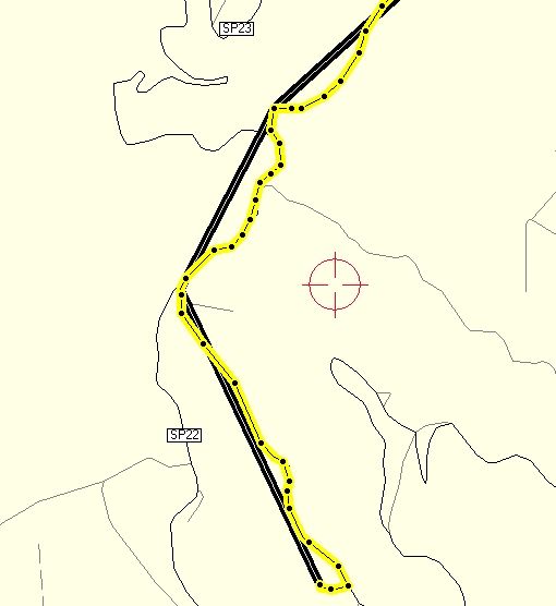

AdventureMarco @ Mo, 29. Sep 2008, 13:42 hat folgendes geschrieben:
Das mit den 700 punkten stimmt schon aber nur wenn der Track nicht mehr "ACTIVE LOG" heisst..
Wenn man den Track z.B XY nennt mit z.B 3000 Punkten dann kürzt das Navi den Track auf 700 Punkte (scheidet den Track hinten ab) beim Aufspielen auf Navi
Getestet, geht, aber nur zur Not
Will man den ACTIVE LOG als Track abfahren, muss man in auf dem Gerät
speichern, dann sind es wieder die 700, zur Not aber brauchbar
Gelb 4121 Punkte, schwarz 700 Punkte
 Dateigröße:  27.93 KB
 Angeschaut:  391 mal

BeitragVerfasst am : Di, 30. Sep 2008, 9:05    Titel: Antworten mit Zitat
Bruggma @ Di, 30. Sep 2008, 9:39 hat folgendes geschrieben:
Du kannst aber auch einen auf dem Pc vorhandenen Track mit z.B 5000 punkten wieder mit 5000 Punkten also komplett ins navi spielen wenn dir die 700 punkte zu kurz sind...
Gruss
Marco
