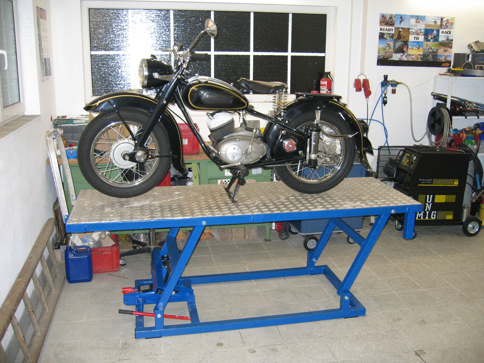

KTM BackesOffline
Anmeldungsdatum: 20.04.2004
Beiträge insgesamt: 1184
BeitragVerfasst am : So, 27. Dez 2009, 20:52    Titel: Antworten mit Zitat
das ist z.B. mein Eigenbau:
 Dateigröße:  377.75 KB
 Angeschaut:  930 mal
Frank

HotFireOffline
Anmeldungsdatum: 11.04.2007
Beiträge insgesamt: 3677
Alter: 49
HABE FERTIG
BeitragVerfasst am : So, 27. Dez 2009, 23:06    Titel: Antworten mit Zitat
KTM Backes @ So, 27. Dez 2009, 20:52 hat folgendes geschrieben:
Hallo Frank,
kannst Du den Bereich mal von vorne und hinten fotografieren und hier rein stellen übrigens sieht nach ner TOP Arbeit aus ?

KTM BackesOffline
BeitragVerfasst am : Mo, 28. Dez 2009, 20:38    Titel: Antworten mit Zitat
Fotos kann ich morgen mal machen.
hatte sie nach dieser Anleitung und nach meinen Bedürfnissen gebaut. Wink
HEBue4.pdf
 Dateiname:  HEBue4.pdf
 Dateigröße:  8 KB
 Heruntergeladen:  818 mal
HEBue3.pdf
 Dateiname:  HEBue3.pdf
 Dateigröße:  274 KB
 Heruntergeladen:  831 mal
HEBue2.pdf
 Dateiname:  HEBue2.pdf
 Dateigröße:  268 KB
 Heruntergeladen:  711 mal
HEBue1.pdf
 Dateiname:  HEBue1.pdf
 Dateigröße:  655 KB
 Heruntergeladen:  849 mal
Frank
HotFireOffline
Alter: 49
HABE FERTIG
BeitragVerfasst am : Mo, 28. Dez 2009, 20:43    Titel: Antworten mit Zitat
KTM Backes @ Mo, 28. Dez 2009, 20:38 hat folgendes geschrieben:
Noch besser so Wink dann brauchst Du Dir die Mühe mit den Bildern nicht mehr machen.
Danke noch mal.

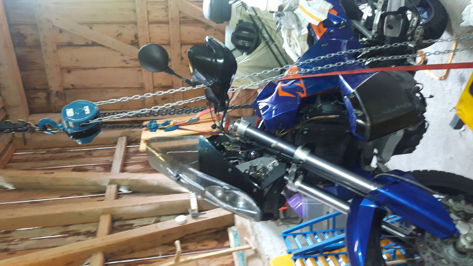

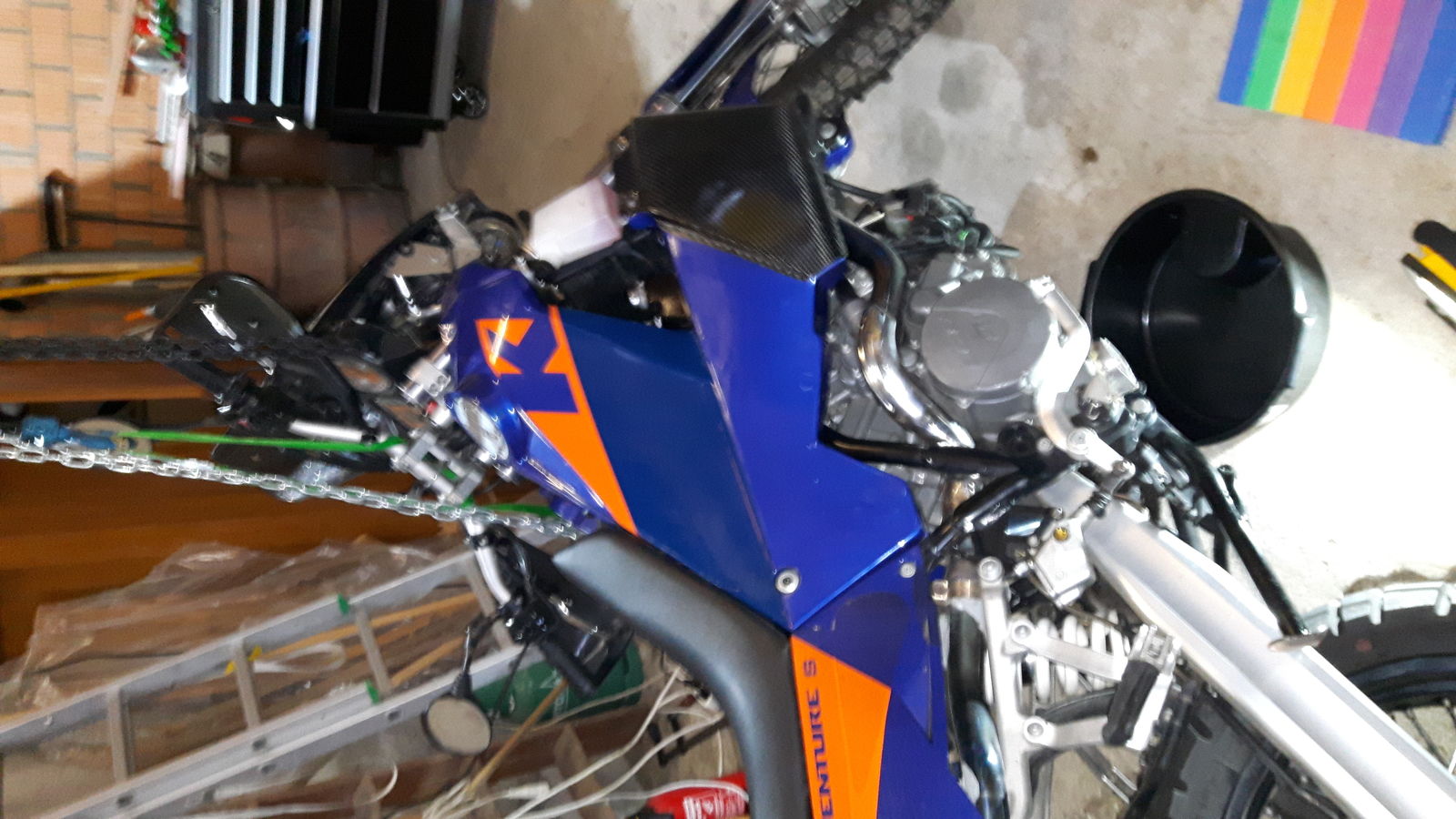

Beiträge insgesamt: 7577
BeitragVerfasst am : Di, 5. Mai 2020, 10:20    Titel: Die dritte Hand Antworten mit Zitat
Das Beste was ich mir für 50 Stutz je gekauft habe.
1. Absturzsicherung beim hochfahren auf die Bühne
2. Kühler entlüften ohne Stress
3. Auf die linke Seite legen ohne Probleme im Kreuz
4. Sicherung beim Abladen von der Bühne
Gab es bei einem der D Discounter, ich habe dann einfach zwei LKW Spann
Set Riemen über einen Querbalken gezogen und den Flaschenzug dort
eingehängt.
Entspannt extrem, wenn man nicht vorgängig um Hilfe bitten muss.
PS: Die (billigst) Bühne habe ich auch aufgemotzt. 2 Meter Schalungstafel
längsseitig die Ecken ca. 45° angeschnitten. Jetzt passt sie wunderbar in
die Bühnenwanne. Mit vier massiven Seilschrauben die die Schalungstafel
mit der Bühne verbunden und nun noch 2 Spannset, da geht nichts mehr weg.
OK, die Fotos sind etwas leidend
Kühler entlüften
 Dateigröße:  258.14 KB
 Angeschaut:  638 mal
Ölsieb abdichten
 Dateigröße:  231.82 KB
 Angeschaut:  634 mal
