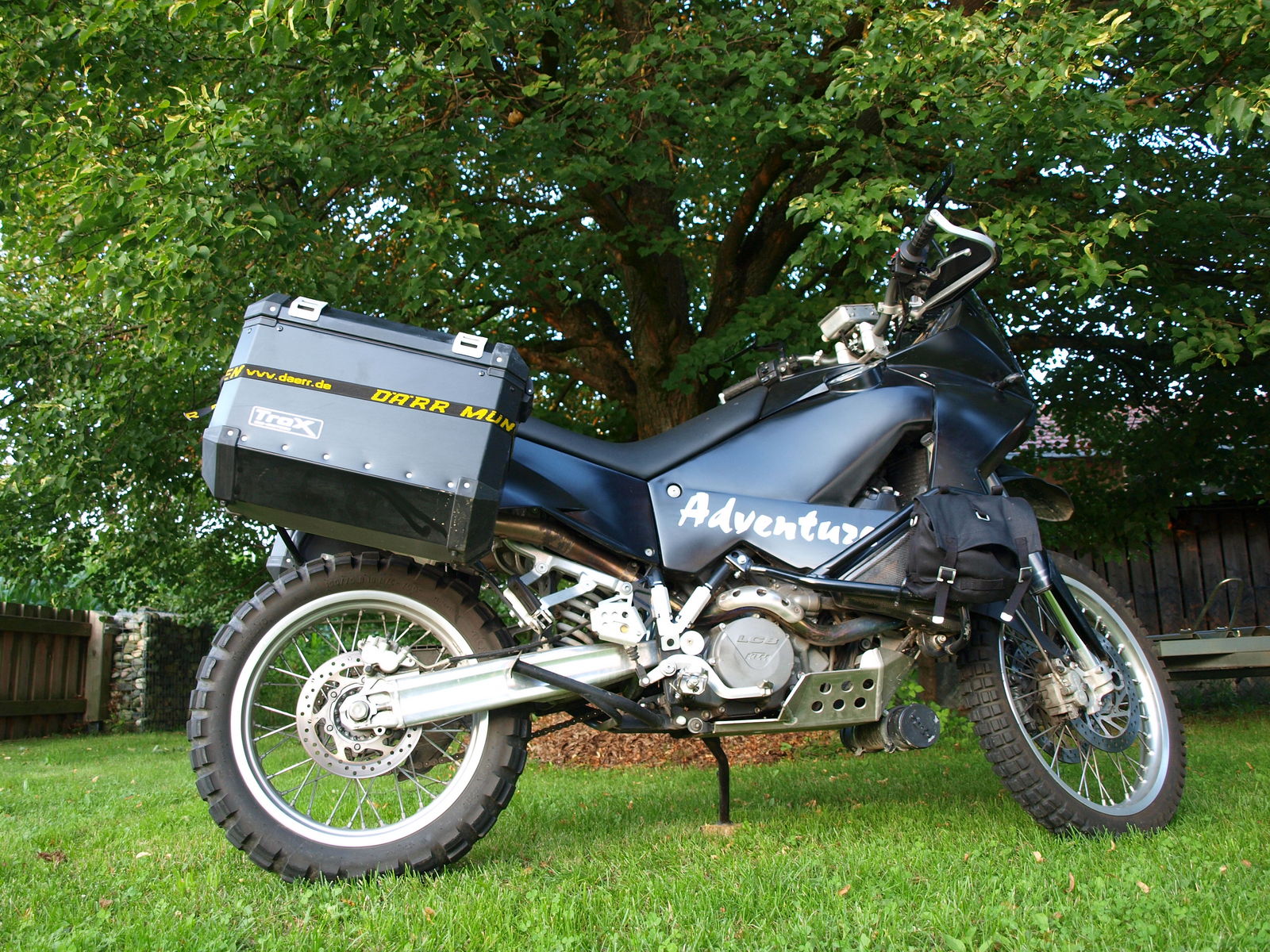

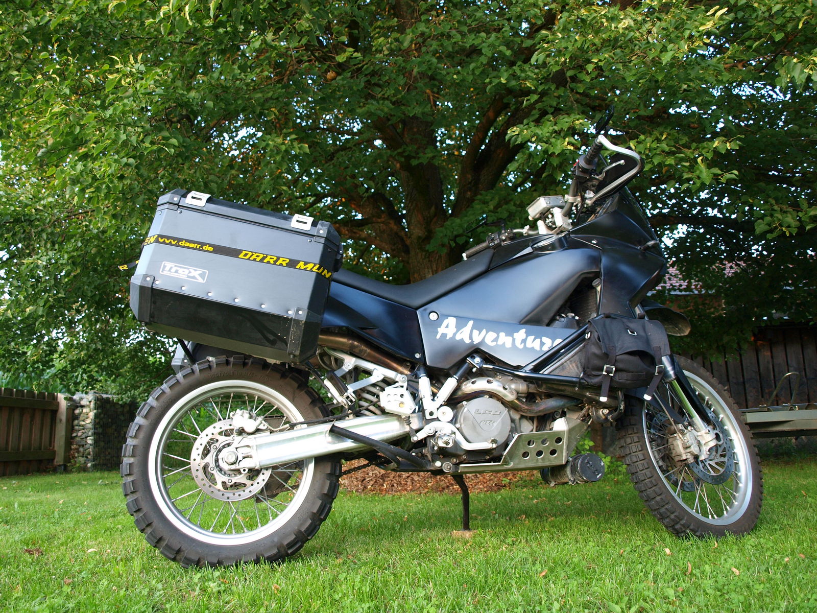

Servus Wüstenkarl,
Mit Umfaller kann ich bislang nicht dienen. Gelände (nix Crosspiste - nur Schotter) : bisher keine Probleme, wobei ich wahrscheinlich keine 10 kg Beladung drin hatte (gefühlsmäßig). BAB-Pendeln hängt von Bereifungsart- und zustand und besonders Fahrwerkseinstellung stark ab (2003er S); bei mir mit TKC leichtes Rühren ab 160/170 GPS-km/h.
Wahrscheinlich wird jeder was anderes berichten können, je nach Einflussparametern Wink
Habidere

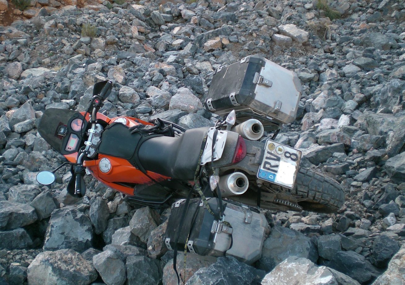

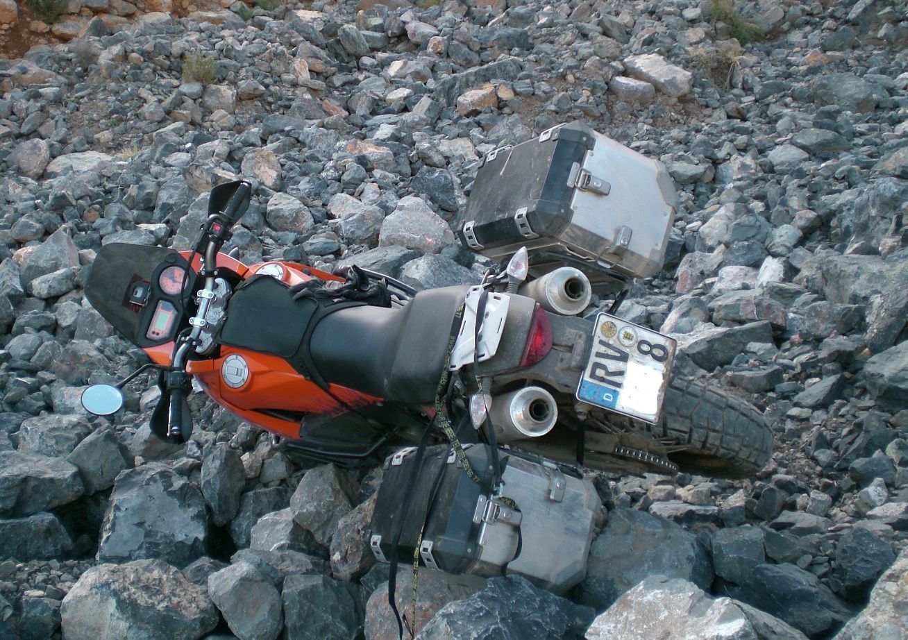

wie stabil sind die Trax-Koffer?
hier ein Bild aus Marokko, Hoher Atlas: beim Single Trail-Fahren hat sich die Kiste hingelegt und wurde vom Koffer aufgefangen. Beide Koffer waren voll (je 10 kg), also ist durchaus etwas Gewicht auf dem linken Koffer (das Hinterrad hängt in der Luft).
Ergebnis: ca. 1 cm tiefe Beule im Koffer, mehr nicht.
Fazit: die Koffer sind absolut stabil und halten auch einen Umfaller des Mopeds aus. Auch der SW Motec-Kofferträger (mit den Schnellverschlüssen) hat die Pisten problemlos überstanden.

@ Carl:
anstatt Griffen nehm ich nen Spanngurt (ca. 1 m), diagonal über den Deckel vom Koffer gespannt. Aufpassen, dass die Schließe vom Spanngurt nicht auf dem schönen schwarzen Deckel scheuert. Also entweder Schließe mit Textilband umwickeln oder Schließe direkt an der Ecke anbringen.
An den Koffern in meinem Avatar hab ich's genau so gemacht und die Griffe entfernt, um oben auf den Koffern noch Kanister drauf zu machen (für die langen Pisten in Mauretanien).
ciao, bagiman
