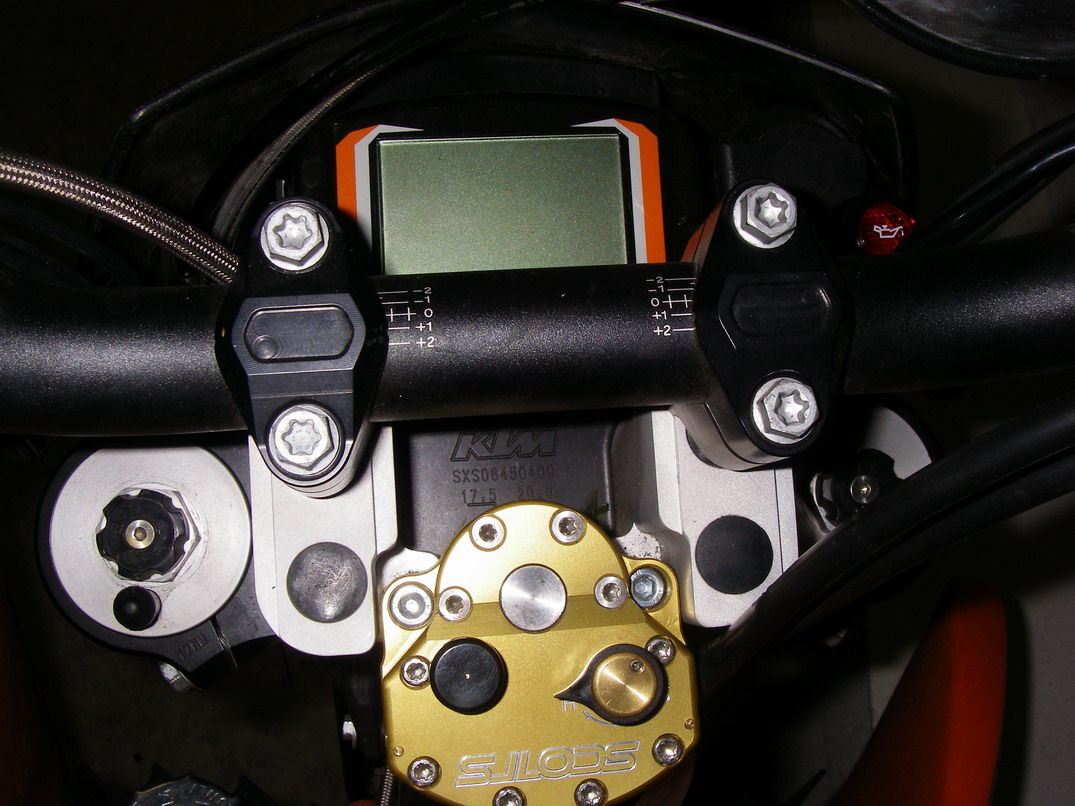

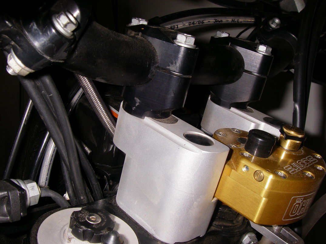

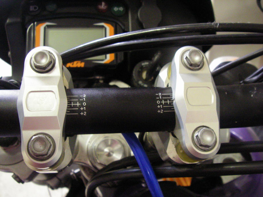

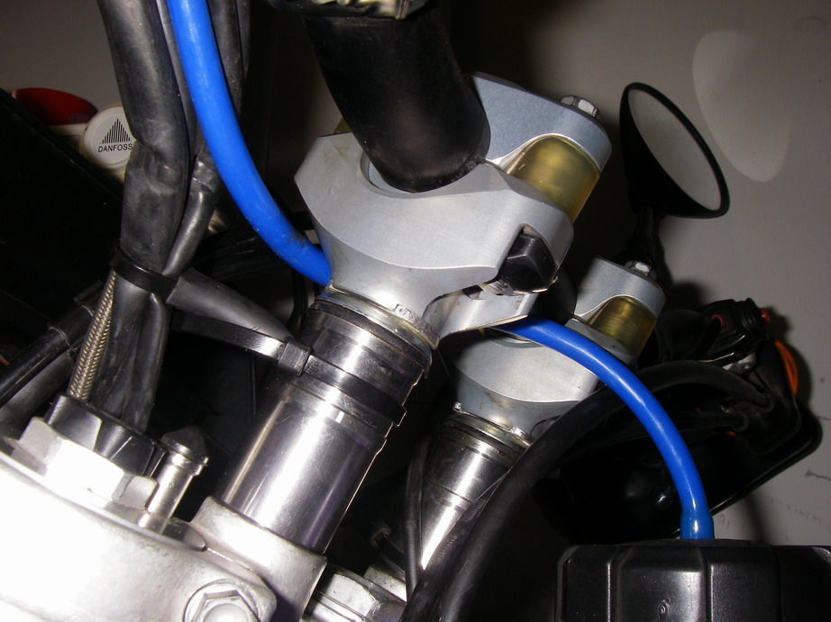

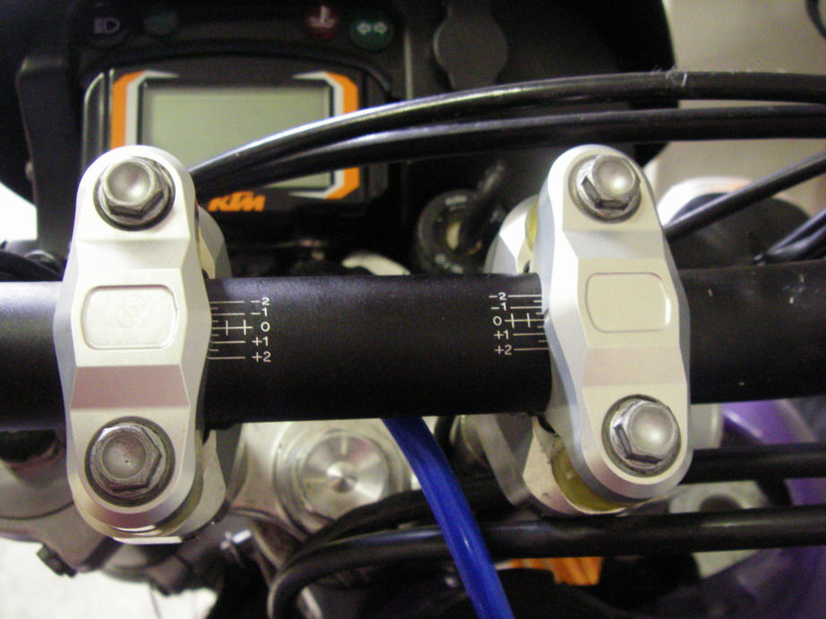

Holen wir logger nach! Aber erst 9Tage Skandinavien Mr. Green . Habe jetzt die Vibs am Lenker wechbekommen mit einem PHDS-System. Jetzt ist der Lenker bei full throttel so ruhig wie bei der EXC. Fehlt nur noch der sechste Gang Sad . Und ein neuer Vorderreifen. Bilder morgen.

@NC,
ist schwer zu messen. Das Einzige, was geht ist, die Lenkerenden in vertikaler Richtung zu belasten. Da ist dann bei einem 805mm langen Lenker ungefähr 15mm (also+/-7,5mm) Weg zu verzeichnen. Die Dämpfung soll aber laut Hersteller in alle 6 Richtungen arbeiten. Die verbauten gelben Gummis sind die mittlere Stärke. Gibt es noch in ROT=hart und GRÜN=weich. Eine EXC400 mit den grünen Gummis fährt sich wie ein Elektrobike Smile . Mit den gelben Gummis ist kein Eigenleben des Lenkers zu merken. Nur die Vibs sind auf ein sattes Drittel geschrumpft Very Happy . Das Teil gibts wie abgebildet von KTM und in schwarz direkt beim Hersteller: http://www.xtrig.de/index.php?lang=DE&uid=452378767a4f80a2978208ee14c31f73&page=shop&id=&ucat=&pid=19. Dazu gibts dort noch ein paar Lenkererhöhungen und eine nicht gedämpfte Lenkeraufnahme(Foto). Achtung: das Schwarze Teil passt nicht auf die gefräßten Gabelbrücken von KTM/Husaberg.
