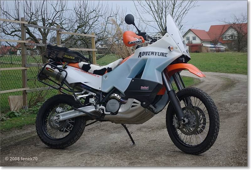

Hab ich in gross:
Mr. Green
 Dateigröße:  155.53 KB
 Angeschaut:  788 mal
Gruss
Harry
NoCarrierOffline
Anmeldungsdatum: 06.08.2004
Beiträge insgesamt: 5255
KTM 625 SXC, 2005
BeitragVerfasst am : Mo, 7. Apr 2008, 7:41    Titel: Antworten mit Zitat
Gut schauts aus!
Lackiert oder beklebt?
fenek70Offline
Anmeldungsdatum: 09.08.2005
Beiträge insgesamt: 492
BeitragVerfasst am : Mo, 7. Apr 2008, 10:34    Titel: Antworten mit Zitat
NoCarrier @ Mo, 7. Apr 2008, 7:41 hat folgendes geschrieben:
Gut schauts aus!
Lackiert. (Ich hab ein paar gebrauchte Seitendeckel aufgetrieben...)
Wobei ich noch nicht so ganz zufrieden bin... Aber besser als schwarz-blau-orange-weiss... Smile
Ausserdem kann ich ja jederzeit wieder auf das GO!!!!!!!-Design umbauen. Geht sogar relativ schnell
Gruss
Harry

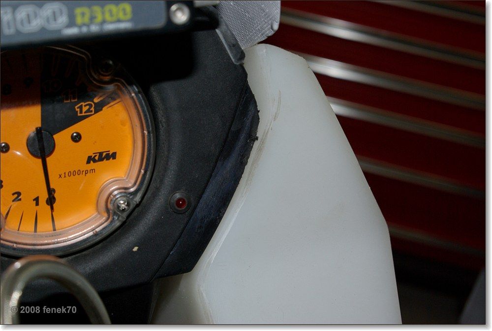

@ Fenek
Kannst Du mal ein Paar Bilder mit Cockpit-Ansichten einstellen?
Mich interessiert die Passgenauigkeit der Tanks grad oben am Übergang zum Instrumententräger.
Vielen Dank wenn es klappt Cool

Beetle @ Mo, 7. Apr 2008, 12:20 hat folgendes geschrieben:
@ Fenek
Solche Bilder muss ich zuerst knipsen... Mit etwas Glück, komme ich heute Abend dazu.
Aber von "Passgenauigkeit" kann keine Rede sein. Die Tanks liegen halt irgendwie an. Ich habe auch am Windschild rechts einen Spalt von ca. 2mm, links sind es ca. 8-10mm.
Am Instrumenmtenträger musste ich sogar rechts etwas wegschleifen (das Teil, dass normalerweise unter die Hamsterbacken rutscht)...
Passgenau ist etwas anderes. Ist mir bei den Tanks aber egal. Soll nicht schön sondern praktisch sein. Und dass sind die Tanks allemal. (Neulich habe ich nach 700km getankt... Und es waren noch knapp 2 Liter drin!)
Und vom Handling (auch offroad!) her merkt man nur das Gewicht. Und das ist ja selber steuerbar.
Ich mach mal ein paar Fotos.

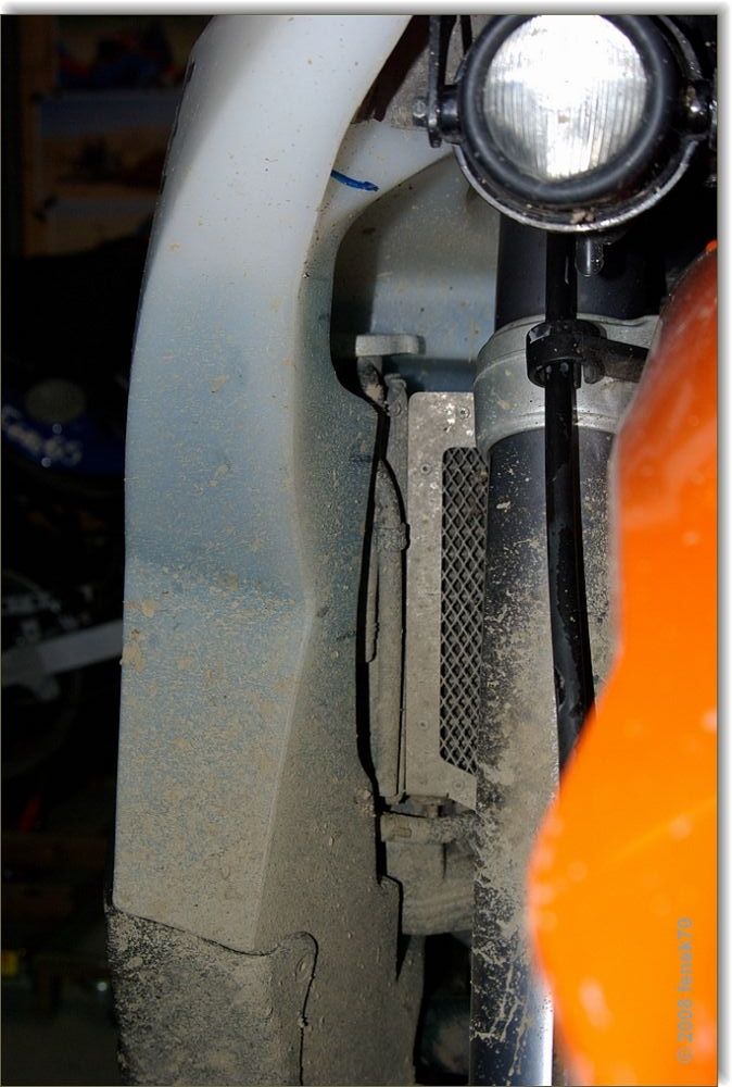

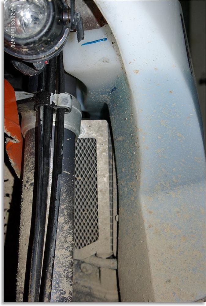

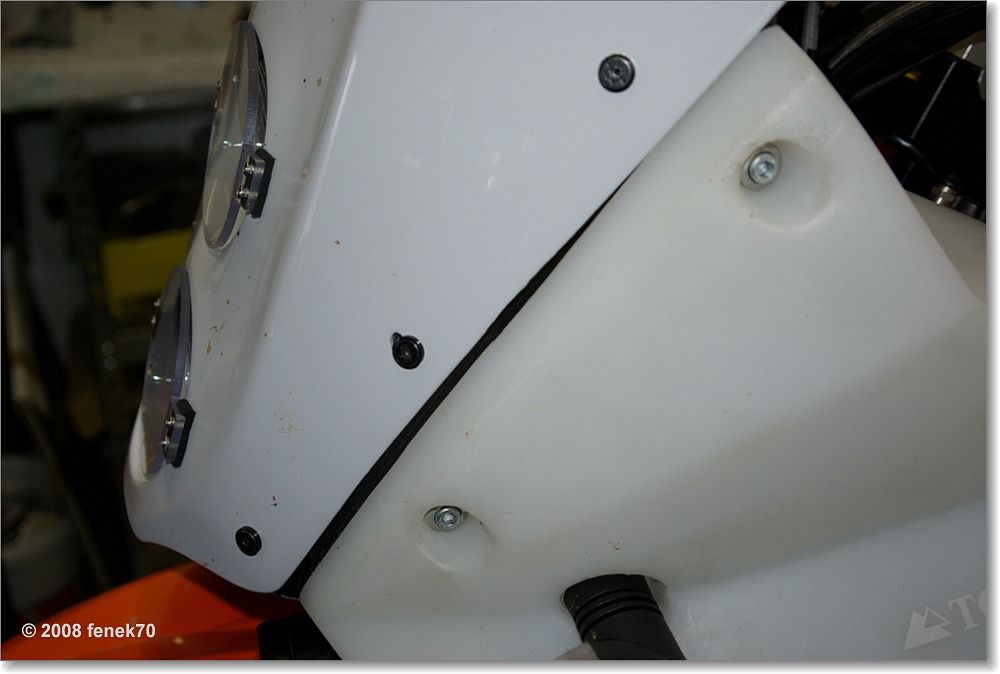

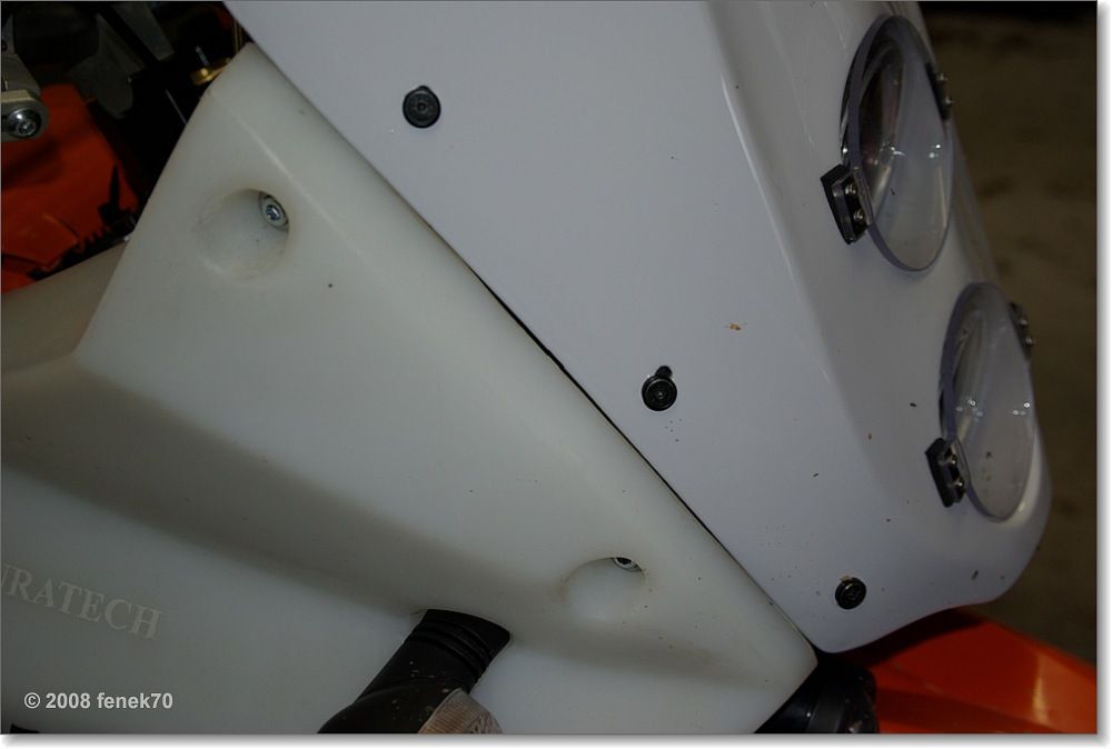

fenek70Offline
BeitragVerfasst am : Mo, 7. Apr 2008, 19:43    Titel: Antworten mit Zitat

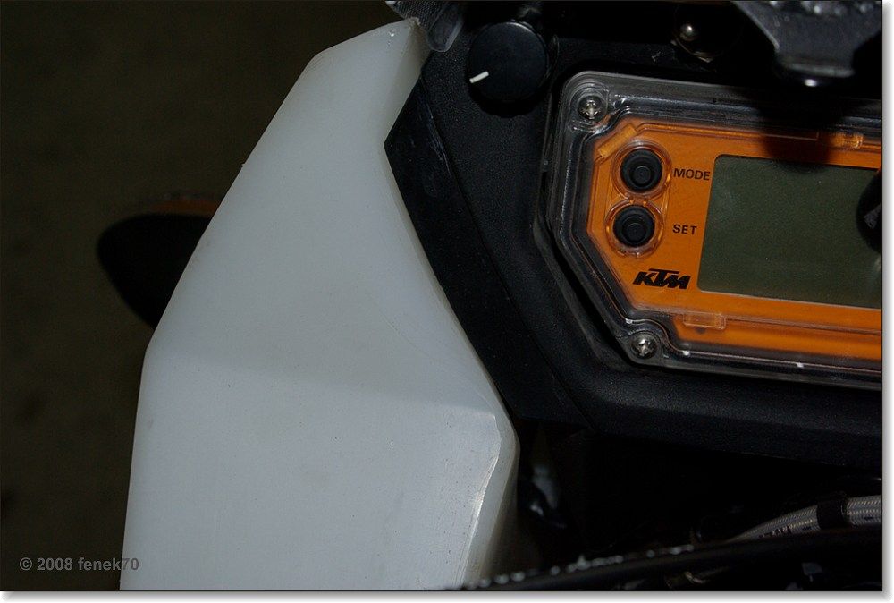

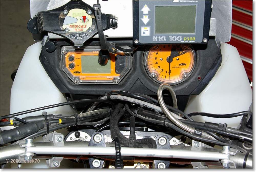

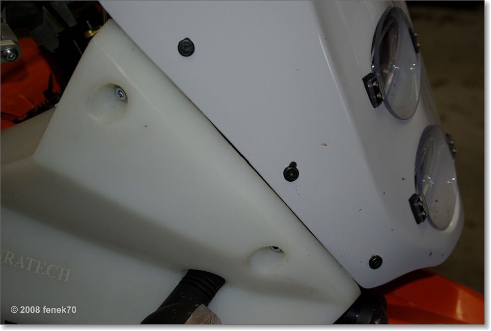

So, hab gerade ein paar Fotos (auch wenn hier eigentlich Off-Topic...) gemacht. Wie vorher schon geschrieben, ist die Passgenauigkeit relativ... Wenn man ein "Spaltfetischist" ist, wird man eher enttäuscht sein... Wenn man das Ganze unter dem "Funktions-Aspekt" sieht, dann passt's.
Mir ist wichtig: Die Tanks passen ans Moped, sind funktionell, sind super fahrbar und sind stabil (allerdings noch keinen gröberen Abflug gemacht...).
 Dateigröße:  157.97 KB
 Angeschaut:  707 mal
hier musste ich vom Instrumententräger etwas wegschleifen
 Dateigröße:  129.55 KB
 Angeschaut:  714 mal
hier hat es gepasst
 Dateigröße:  123.11 KB
 Angeschaut:  746 mal
Spalt unten knapp 10mm
 Dateigröße:  98.18 KB
 Angeschaut:  697 mal
Spalt in der Mitte ca. 2mm

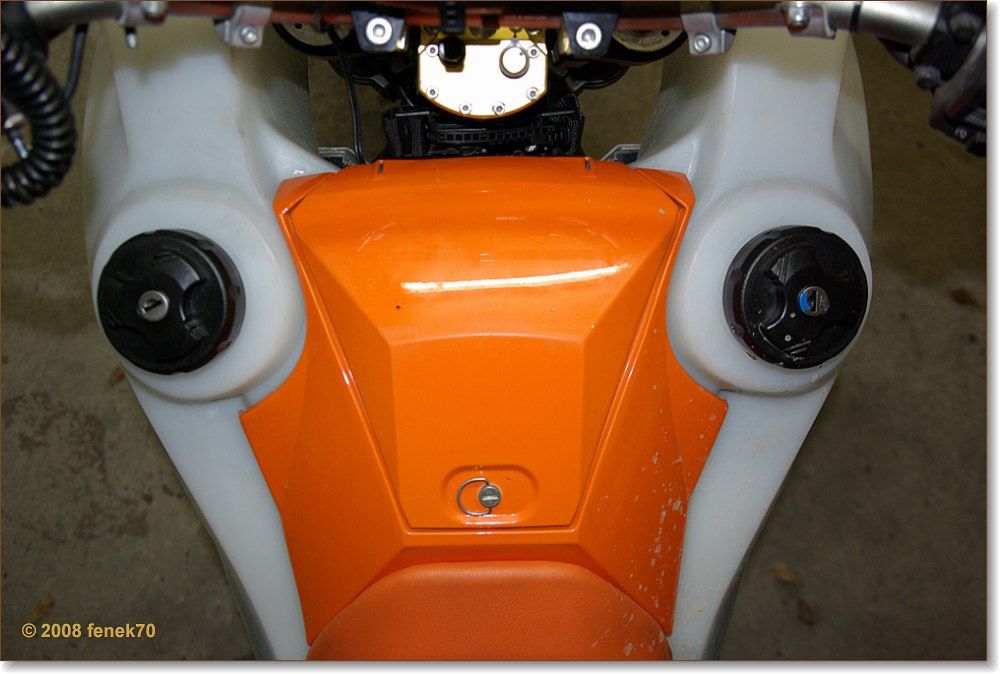

fenek70Offline
BeitragVerfasst am : Mo, 7. Apr 2008, 19:47    Titel: Antworten mit Zitat

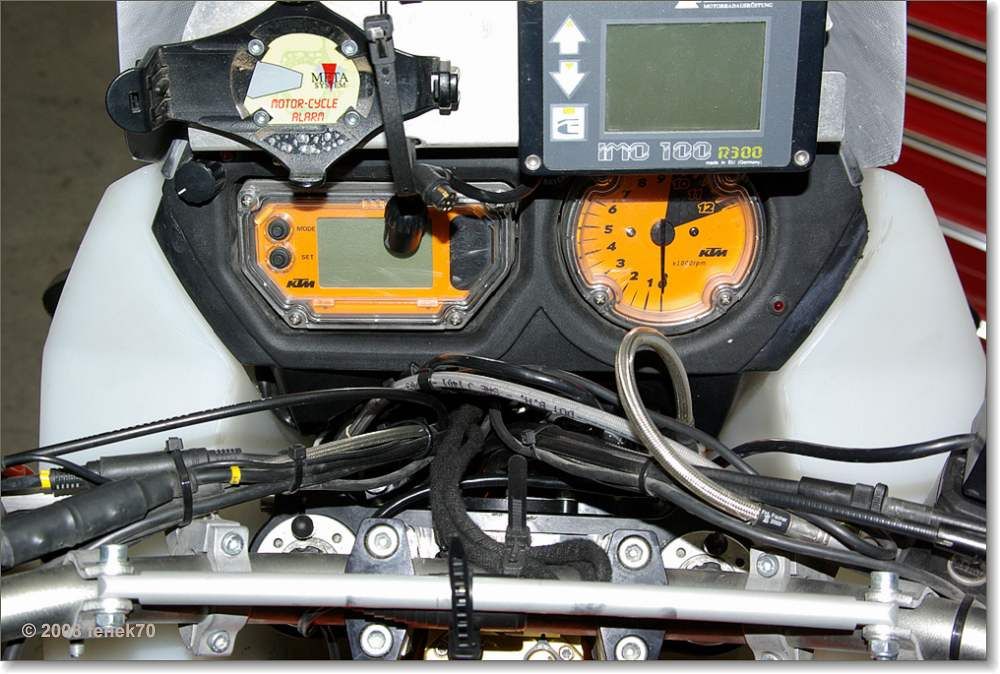

Zwei noch...
Ich habe mir alle 5 Liter einen "Strich" gemacht. Der obere ist die 40 Liter Markierung. (47 Liter, mit etwas gut zureden auch 48 Liter, gehen rein.)
etwas dreckig...
 Dateigröße:  158.53 KB
 Angeschaut:  734 mal
 Dateigröße:  147.26 KB
 Angeschaut:  735 mal
Gruss
Harry
