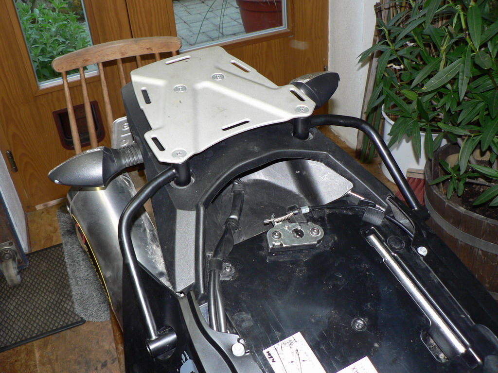

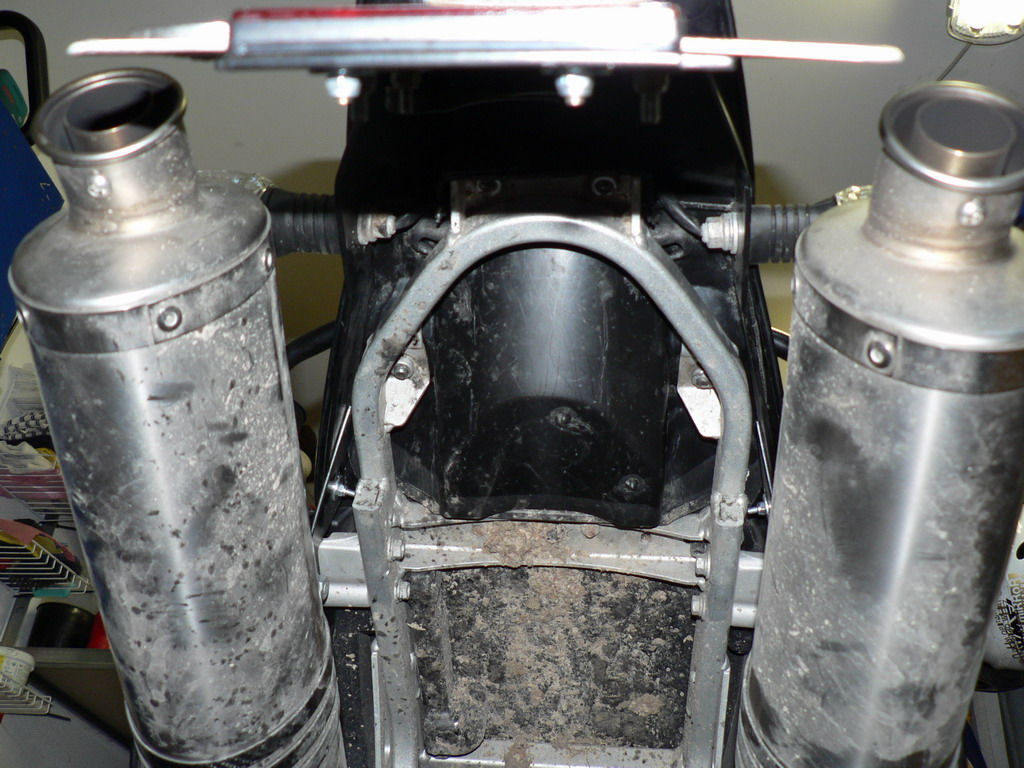

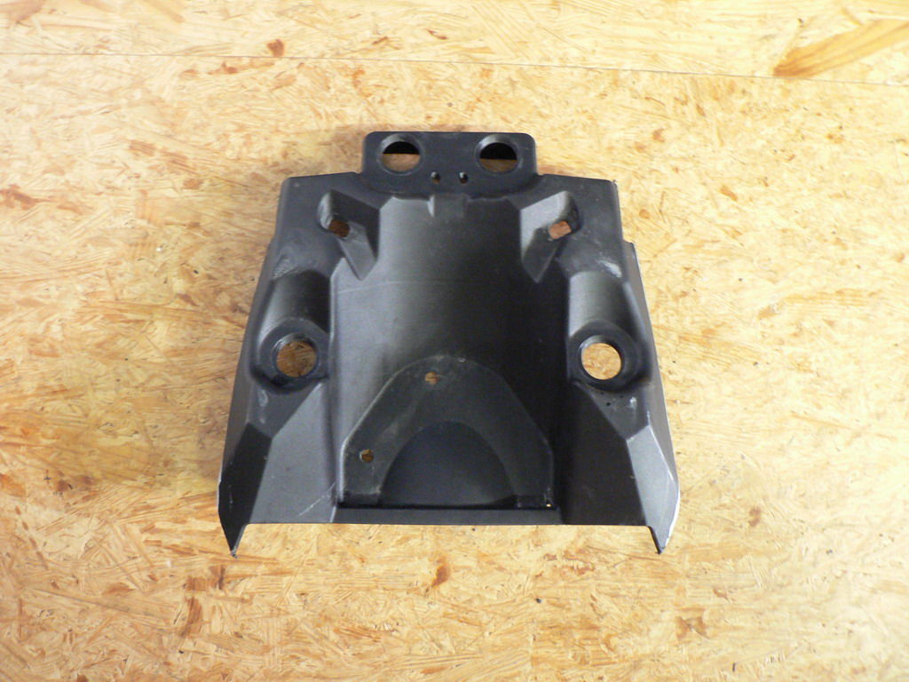

Hallo Turbo,
Besten Dank für die Teile, war alles super verarbeitet. Es ging auch recht schnell nachdem ich die Anpassungen für das HG Rücklicht gemacht habe.
Das Problem mit dem Loch konnte ich auch Lösen, Stichsäge sei Dank.
Wens interessiert ein paar Bilder von meiner "Lochlösung".
Gruss Sagi
Jetzt ich mein Heckfach wieder und keine unötigen Löcher
 Dateigröße:  172.43 KB
 Angeschaut:  791 mal
So sieht es von Unten aus alles Dicht
 Dateigröße:  151.51 KB
 Angeschaut:  789 mal
Nachdem ich mit der Stichsäge das alte Heck auf das Heckfach reduziert hatte
 Dateigröße:  145.63 KB
 Angeschaut:  801 mal

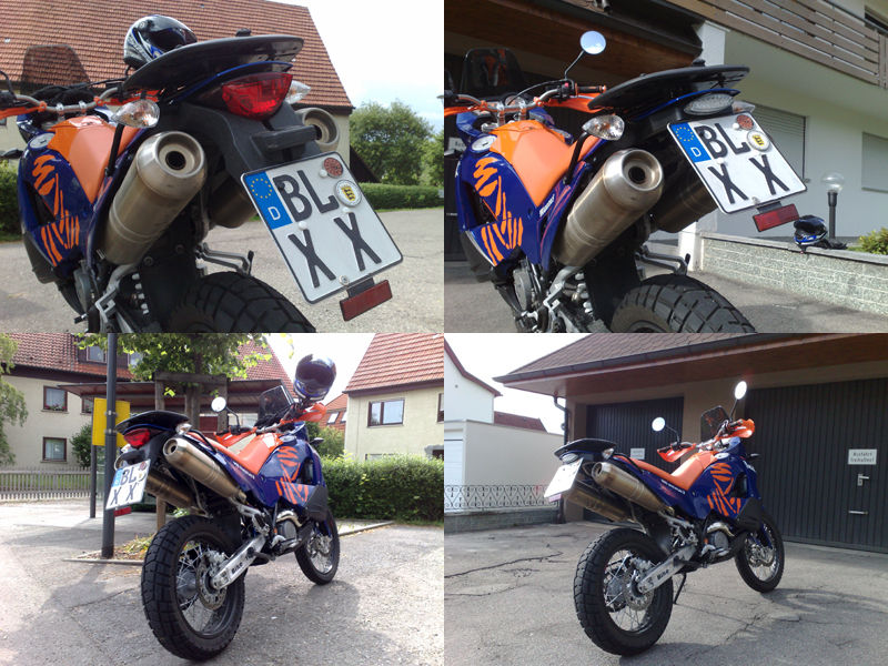

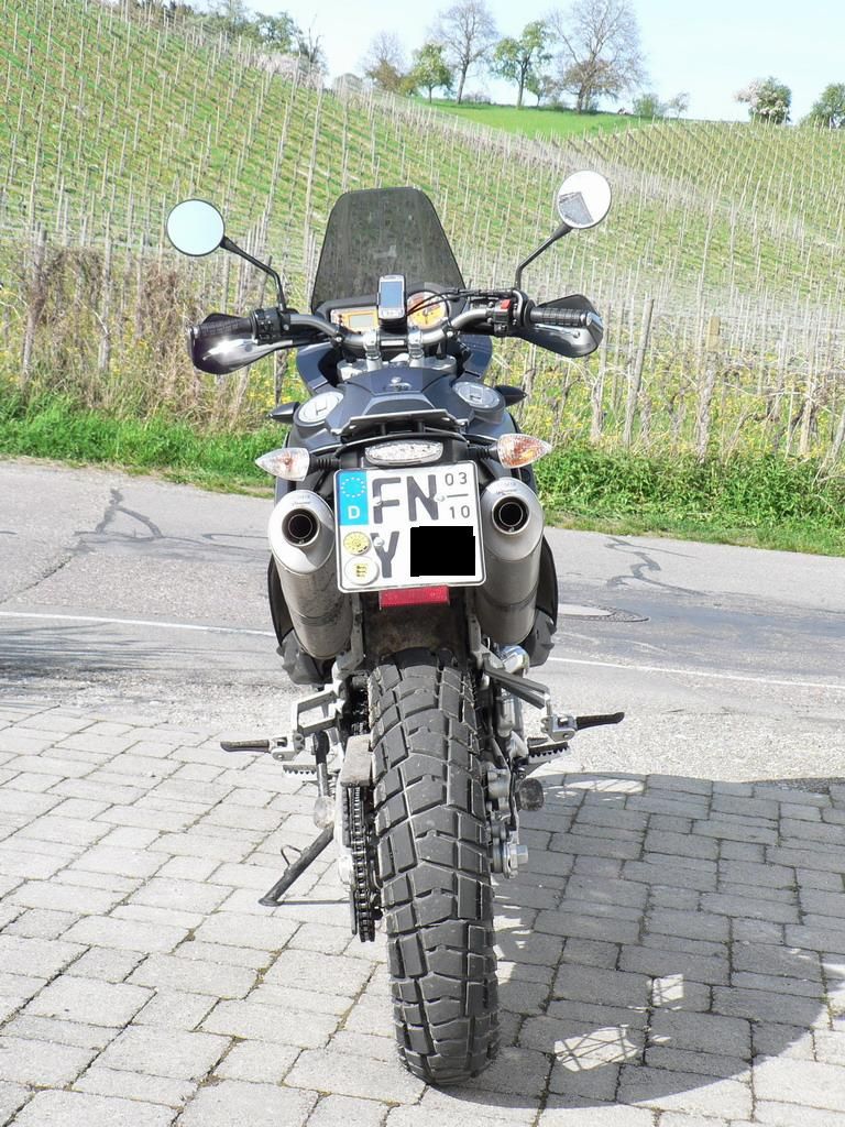

Und so sieht das Moped mit TDI Heckumbau und meinem Kuchenblech aus. Leider ist die Zulassungsstelle ziemlich restriktiv und gibt nur diese breiten Teile aus. Wink
 Dateiname:  KTM alles fertig on.JPG
 Dateigröße:  205.14 KB
 Heruntergeladen:  1092 mal
TurbodieselOffline
Anmeldungsdatum: 12.12.2004
Beiträge insgesamt: 3659
Husqvarna 701 Radeumbau
BeitragVerfasst am : Fr, 2. Mai 2008, 10:42    Titel: Antworten mit Zitat
sagi Verfasst am : Do, 1. Mai 2008, 23:29 Titel:
Ein Saison-Kennzeichen mit einer 20er Breite blink Cool Möge der Neid mit Dir sein Laughing

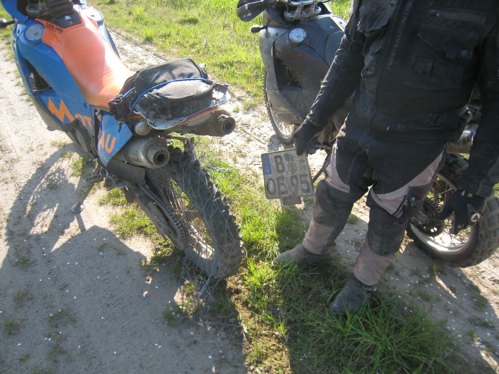

BeitragVerfasst am : So, 4. Mai 2008, 14:39    Titel: Antworten mit Zitat
wirklich offroadtauglich

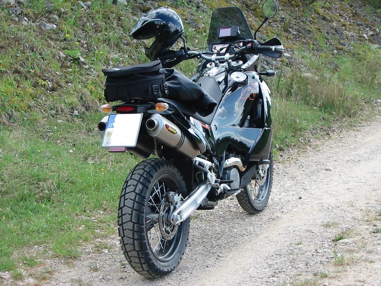

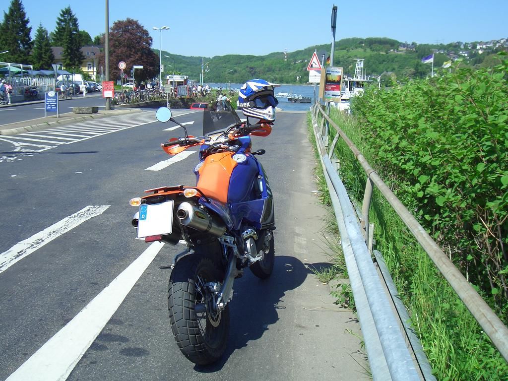

.... habs auch endlich geschafft - hier mal ein Heck mit schwarzer Beleuchtung.
TD: tolle Arbeit! auch wenn ich zwischenzeitlich meine Zweifel hatte, daß ich die "Spaltmaße" noch zusammen bekomme - siehe da, nach und nach kam alles zusammen und paßt jetzt wie angegoßen! Bei der Gelegenheit habe ich direkt mal Akras montiert Mr. Green
Bernd

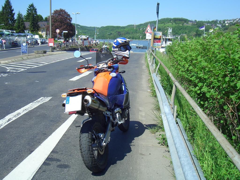

hier auch mal ein Bild von meinem neuen Turbo-Heck.
Ist noch aus der 5. Auflage und schon einige Kilometer eingefahren.
Super Arbeit, kann jedem empfehlen dieses Heck nachzurüsten!!

@kuebboa
Hallo Bernd,
stehst du da in Sinzig vor der Fähre Question Smile Question
@ Desmo
Warum empfiehlst du jedem diese Heck zu verbauen? Wir haben doch auch eines Exclamation Rolling Eyes Rolling Eyes
Bernhard
KuebbaOffline
Anmeldungsdatum: 02.12.2006
Beiträge insgesamt: 665
BeitragVerfasst am : Di, 13. Mai 2008, 21:40    Titel: Antworten mit Zitat
Der Eifelaner @ Di, 13. Mai 2008, 20:42 hat folgendes geschrieben:
@kuebboa
Hallo Bernd,
Hi Bernhard,
jo - war am Sonntag Mr. Green
Bernd

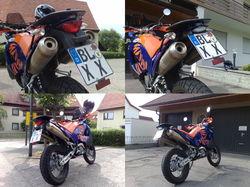

BeitragVerfasst am : Di, 3. Jun 2008, 20:04    Titel: Antworten mit Zitat
...nu isses viel besser! Mr. Green
Vielen Dank Turbodiesel!
Hier noch ein vorher / nachher Bildchen:
