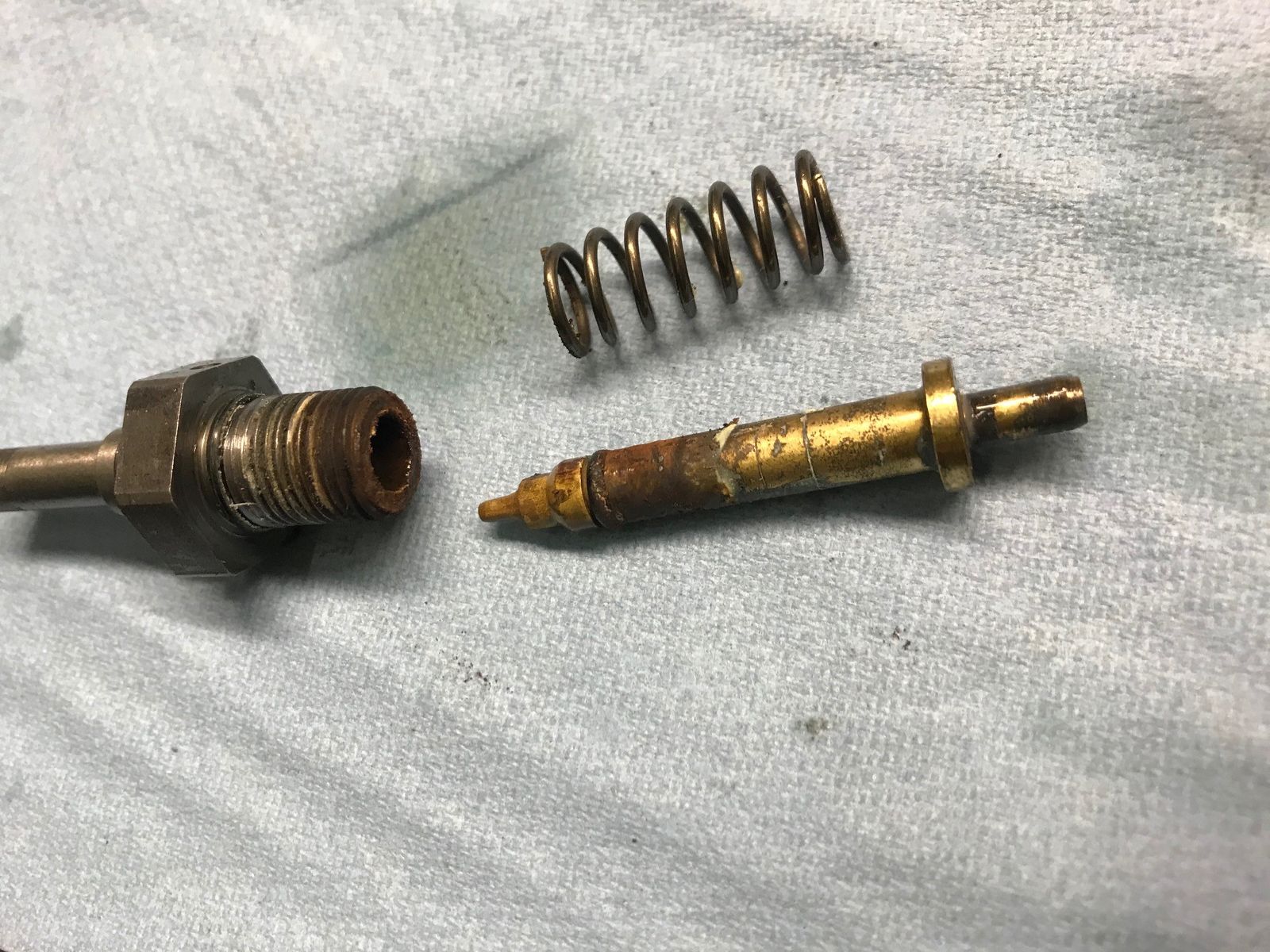

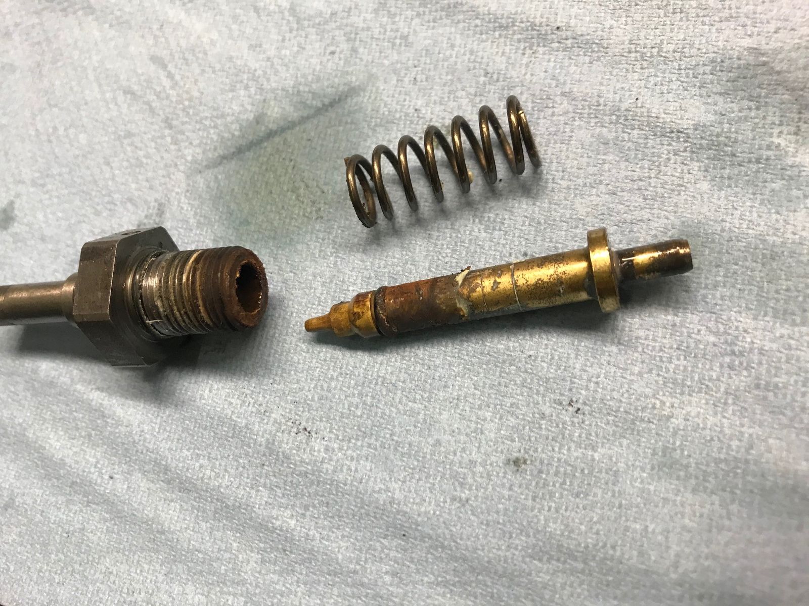

Wenn sich die Nadel nicht verstellen lässt, ist diese meisst korrodiert.
Also einmal alles auseinander.
Gabelölmenge war bei meiner S bei 100mm Luftkammer ca 710 ml SAE5 pro Holm

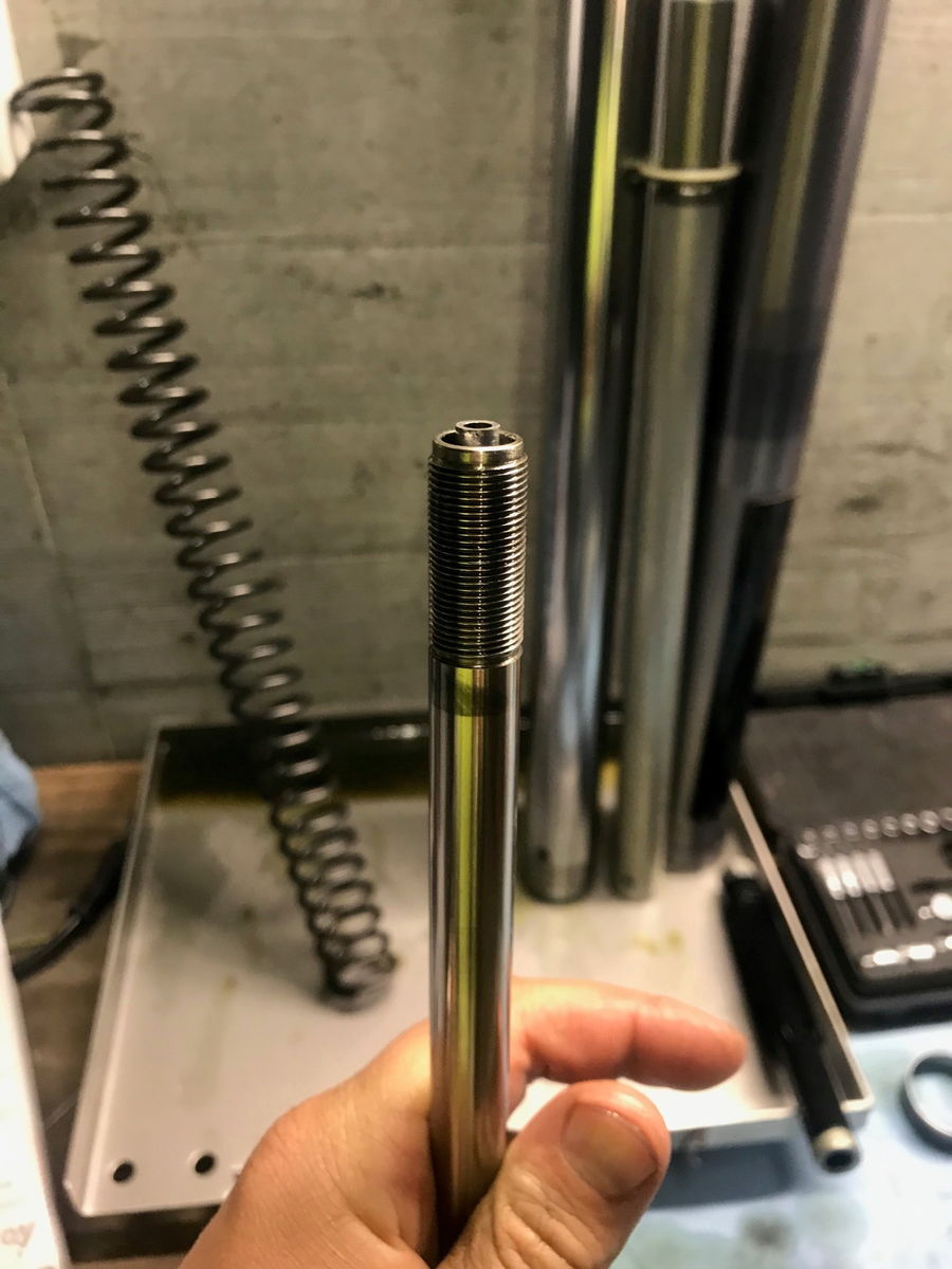

Ich weiß dass der Thread schon älter ist, aber ich möchte in den nächsten Tagen auch meine Gabel einem Service unterziehen und da hab ich jetzt gleich mal eine Frage dazu.
Ist es wirklich notwendig, dass man den Gabelschuh abschraubt? Oder kann man sich das schenken, wenn man den reinigigt/auspült indem man da gut Petroleum verwendet?
Die Druckstufencartridge kann man ja auch ohne der Demontage der Gabelfaust ausschrauben und reinigen.
Den Service-Kit für die Gabel hab ich schon zu Hause liegen. Gabelöl kommt die Tage bei mir an. Die Serviceanleitung ist mir bekannt und liegt vor.

Die Gabelfaust brauch man nicht abschrauben. Den schmutz kann man mit bremsenreiniger ausspülen.

Die Gabelfaust schraubst du nur ab, wenn das Standrohr
gewechselt werden soll. Die ist hochwest eingeklebt und
hat ein sehr feines Gewinde was auch gerne mal
"fressen" kann. Also Finger weg.
Tip: Das Nadelventil der Zugstufe gammelt gern an.
Catridge zerlegen und reinigen macht Sinn
Cool Cool Cool Friedrich
