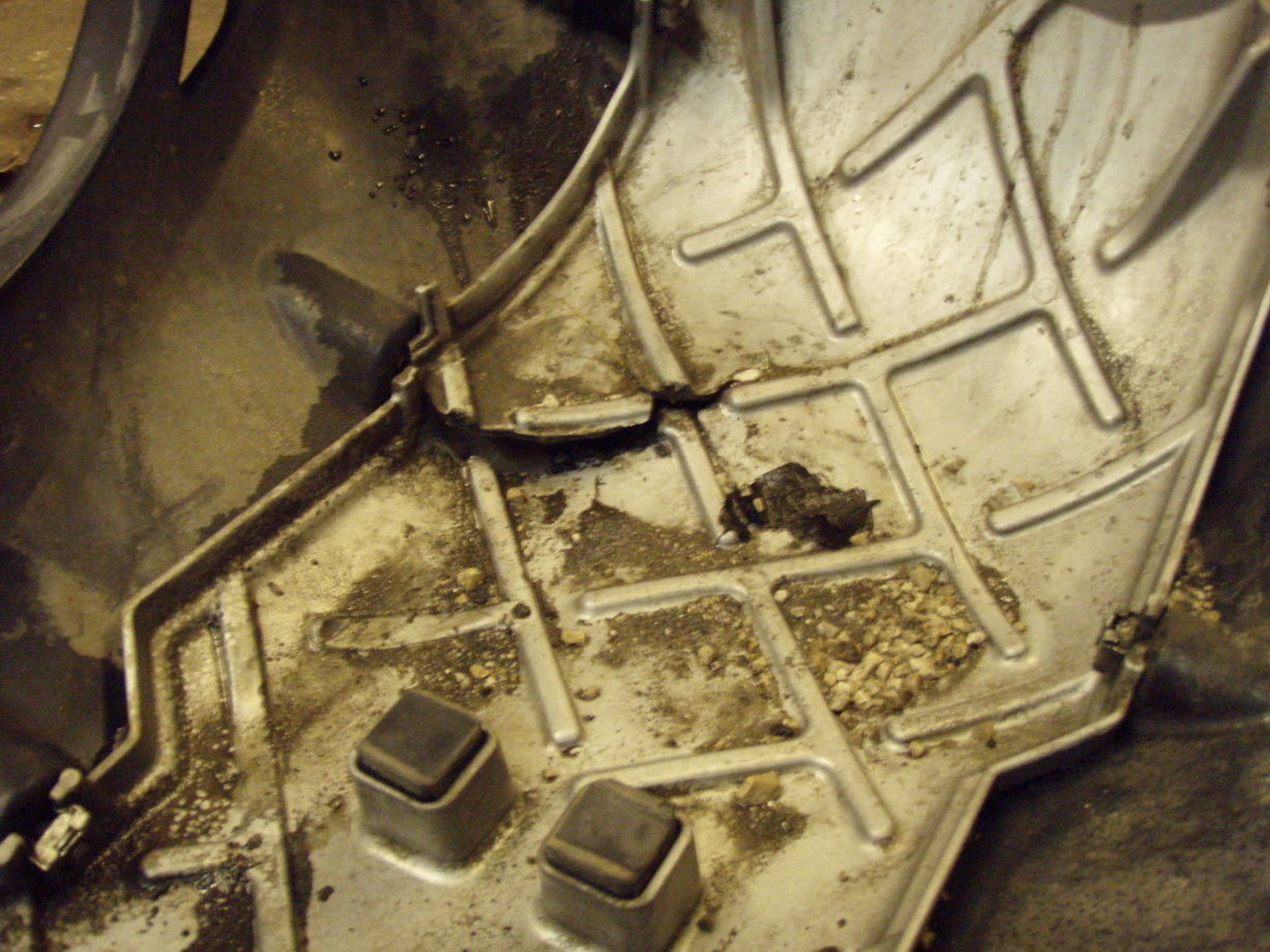

[img]der originale ist sicher nicht so schlecht, aber manchmal doch nicht so... Wink[/img]

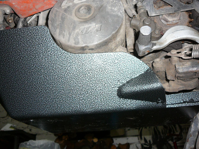

Hallo Marco!
Erstmal : Ein Top-Motorschutz! Ich habe bis jetzt noch keinen besseren gesehen.
Aber eines kann ich auf den Bildern nicht (gut) erkennen.
Auf der rechten Seite ist der Deckel durch eine Verbreiterung geschützt und auf der linken Seite nicht, oder sieht das auf dem Bild nur so aus?
Arrow http://forum.lc8.info//files/attachments/p1020026_840.jpg
Ansonsten nix zu meckern. Mr. Green

Hellcat @ Mo, 4. Feb 2008, 12:30 hat folgendes geschrieben:
Der linke Deckel ist auch geschützt. Nur liegt der weiter vorne. Ein Absatz wie auf der rechten Seite hätte da wohl keinen Sinn gemacht...
