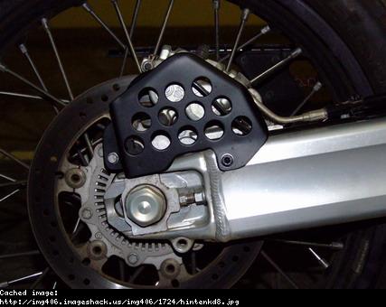

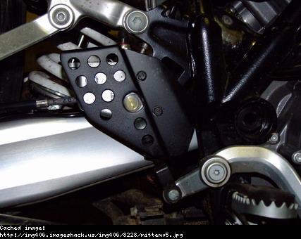

wie gesagt was andere davon halten is mir schnuppe .
ich habe mich für die efi 990 entschieden weil sie ABS hat . da ich kein auto habe bewege ich mein K leines T echnisches M eisterwerk jeden tag
bei jedem wetter.
mit dem schutz hinten möchte ich eigentlich nur die ABS-leitung schützen
und den schutz vorn halte ich auch für sinnvoll weil ich schon zweimal die
manschette mit dem stiefel gelößt habe . vielleicht hallte ich ja auch nur
meinen fuß etwas anders weil mein knie ziemlich zentrifugiert ist.
na ja wie auch immer ich glaube nich das ich hier jemandem rechenschaft schuldig binn was ich an mein möppi bastel und was nich .
tschuldigung wenn ich einige damit belästige ! Wink

sieht ja sehr ordentlich aus !
wenn du den Gummi aus der Fußraste machst, ist es sicher auch besser, da rutschst Du (vor allem bei Nässe) nicht so blöde drauf rum

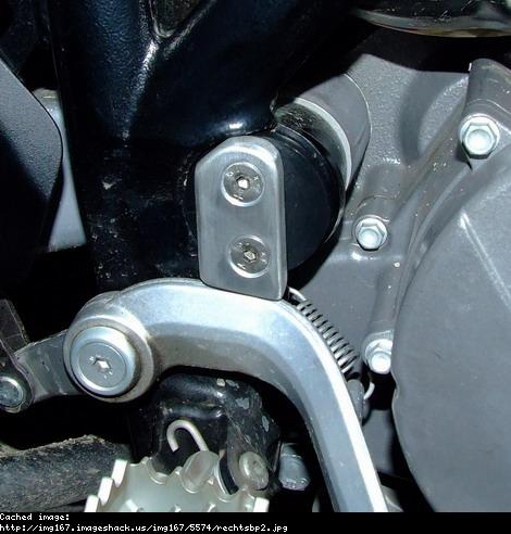

@ Welder
Wenn Du Schweißer auch Dreher bist, dann kannst Du Dir ja mal das Ding anschauen, welches Schradt im Beitrag darüber erwähnt hat.
Ein Bild dazu hängt dran, der zugehörige Beitrag ist hier:
http://forum.lc8.info/viewtopic.php?t=3164&highlight=mba
Daß der Minni das "©"an dem Teil hat, ist eine andere Sache - wollte ich nur nicht unerwähnt lassen Wink

@ PeterLE
Hab gleich nach dem Post vom Kollega Schradt drüber nachgedacht
und wollte mir eigentlich was anderes basteln .
Die lößung finde ich aber super und vor allem einfacher
Fettes Danke Smile

SchradtOffline
Site Admin
Anmeldungsdatum: 30.09.2003
Beiträge insgesamt: 7007
 →  157.000 km
KTM LC4 620 SC, 2001
BeitragVerfasst am : Mo, 28. Jan 2008, 21:46    Titel: Antworten mit Zitat
Etwas dezenter und hält 99% der Abflüge auch aus:
http://schradt.net/index.php?dir=mo/lc8/tun/&file=fbh
Kostet nur paar Euro bei KTM, oder halt selber basteln.
Mit ner M8er Schraube sicher nicht abzuscheren.

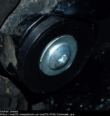

ich mach's doch anders dann hatt die andere seite vom rahmen auch gleich nen deckel . denke das ich kunststoff mit sehr hoher festigkeit nehme ( POM)
Wir können nicht glücklich werden, wenn wir unsere Illusionen der Wirklichkeit vorziehen. Wink

BeitragVerfasst am : Di, 29. Jan 2008, 17:49    Titel: Antworten mit Zitat
so habe fertig Smile
rechte seite :
linke seite:
