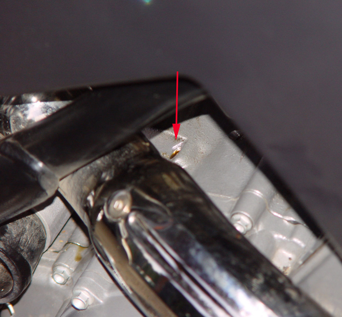

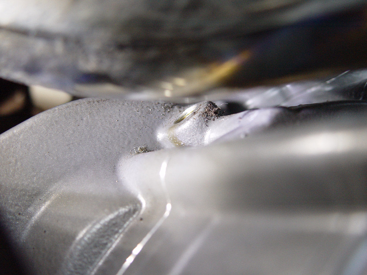

GS-Harri @ Fr, 18. Jan 2008, 16:08 hat folgendes geschrieben:
Genau kann ich nicht sagen, wo der Riss sich befindet, ich habs selbst noch nicht gesehen. Es soll an einer Stelle sein, wo eine Büchse eingeschlagen wird.
an meiner damals 4 Wochen alten 990 / 06 hatte ich einen Ölverlust an dieser Motorgehäusebohrung. (siehe Bilder).
Da dies kurz vor einer Motorradtour aufgetreten ist, hab ich die Bohrung mit 2 Komponenten–Kleber abgedichtet und bin seitdem 22000 km ohne Probleme gefahren.
Meines Wissens wird normalerweise die Büchse mit einem Dorn nachgesetzt oder erneuert.
x-6

x-6 @ Sa, 19. Jan 2008, 15:54 hat folgendes geschrieben:
x-6
Du klebst einen Ölverlust an einer 4 Wochen alten Maschine einfach mit 2 Komponenten-Kleber und hast seitdem nichts daran getan Question Question

@Beetle
warum soll ich, wenn nach einer Tour von 2000 km, kein Tropfen mehr aus dieser Hilfsbohrung kommt,
den 2 Komponenten-Kleber wieder wegfräsen und mir einen neuen Verschlussstopfen
einsetzen lassen?
Es war ja kein Ölverlust durch einen Riss im Gehäuse oder einer defekten Dichtung zwischen den Gehäusehälften.
x-6

@x-6
Weil ich es nicht hinnehmen würde, ein 4 Wochen altes und 12500€ teures Sportgerät, mit 2 Komponenten-Kleber zu flicken.
Für eine Tour würde ich mir auch behelfen. Aber danach würde ich beim freundlichen vorsprechen.
