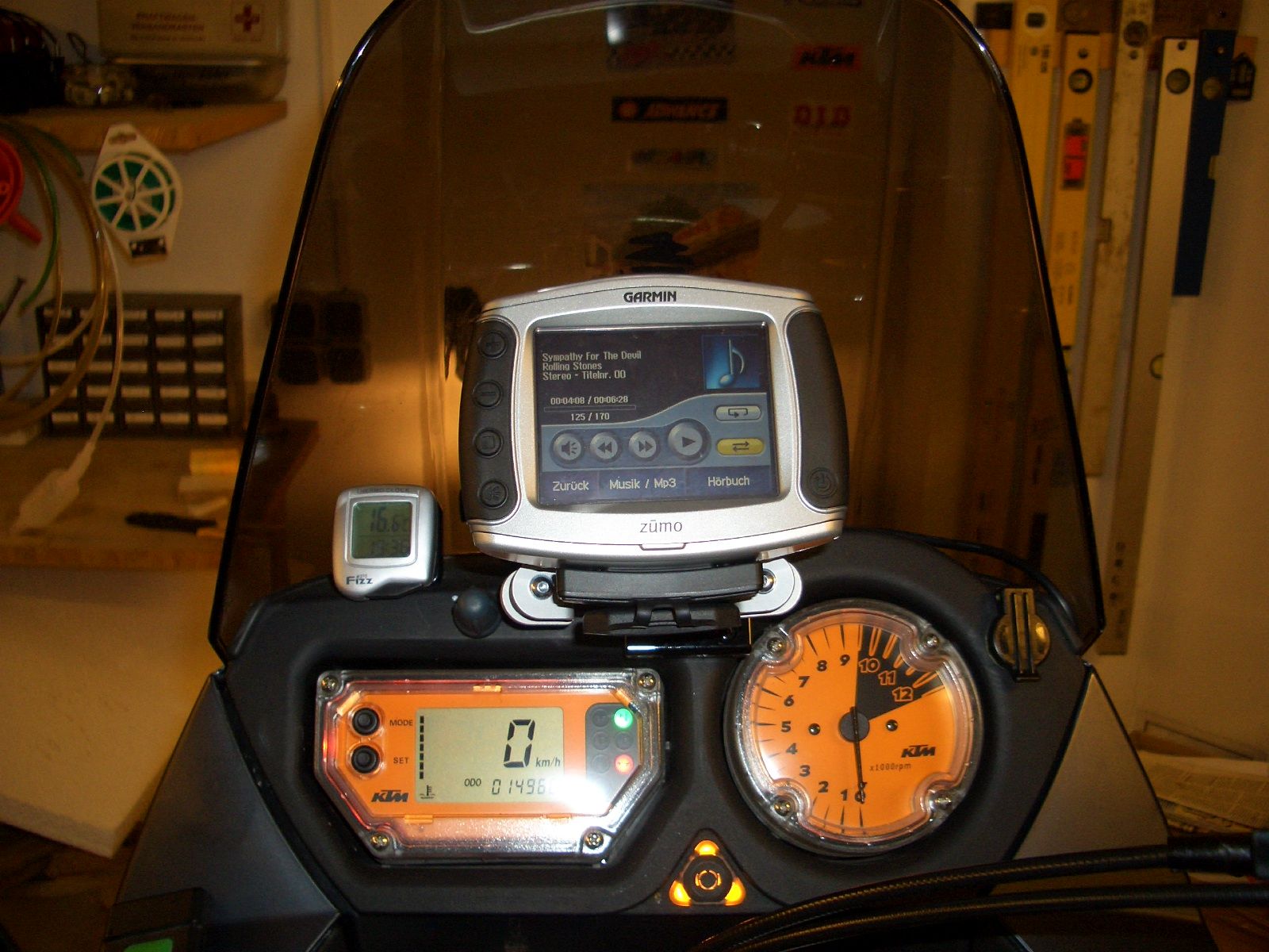

hier ist meine "Zusatzantenne" Laughing Ist zwar nicht ganz so billig, dafür hängt gleich ein Navi mit dran.
Olso bei der letzen Carwitztour ist mir schon aufgefallen, daß Ollo den einen oder anderen Abzweig verpaßt hat, weil sein Empang so besch... war. Mit dem Zumo habe ich unterwegs noch nie den Empfang verloren, außer wenn ich durch ´nen Tunnel fahre.

BeitragVerfasst am : Di, 30. Sep 2008, 7:48    Titel: Antworten mit Zitat
........na warte - neue antenne gerade bestellt - hängt nur noch ein Schiff dran ....
BeitragVerfasst am : Mo, 20. Okt 2008, 8:29    Titel: Antworten mit Zitat
so neue antenne ist da und wird montiert .... BRB ist ja zufrieden .
Am WE hatten wir ja ein offroad Event für TA und AT Fahrer und ich habe mal die track-Backs mit und ohne antenne verglichen - also Extern ist schon deutlich besser als nur die serien antenne - aber das ZUMO werden wir wohl nie erreichen - muß wohl doch mal die MarineEinheit mit dem Pilz drauf ....
