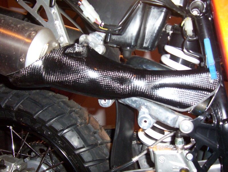

Moin moin,
habe eben meiner kleinen den Zahn gezogen und das Heck nackich gemacht wub . Habe mal ein paar Aktfotos geschoßen, wenn die Bilder nicht gut positioniert sind, mach ich noch welche . Ich las mich mal überraschen wo die Teile befestigt werden gruebel .

BeitragVerfasst am : So, 3. Dez 2006, 17:06    Titel: Antworten mit Zitat
links

BeitragVerfasst am : So, 3. Dez 2006, 17:08    Titel: Antworten mit Zitat
und rechts

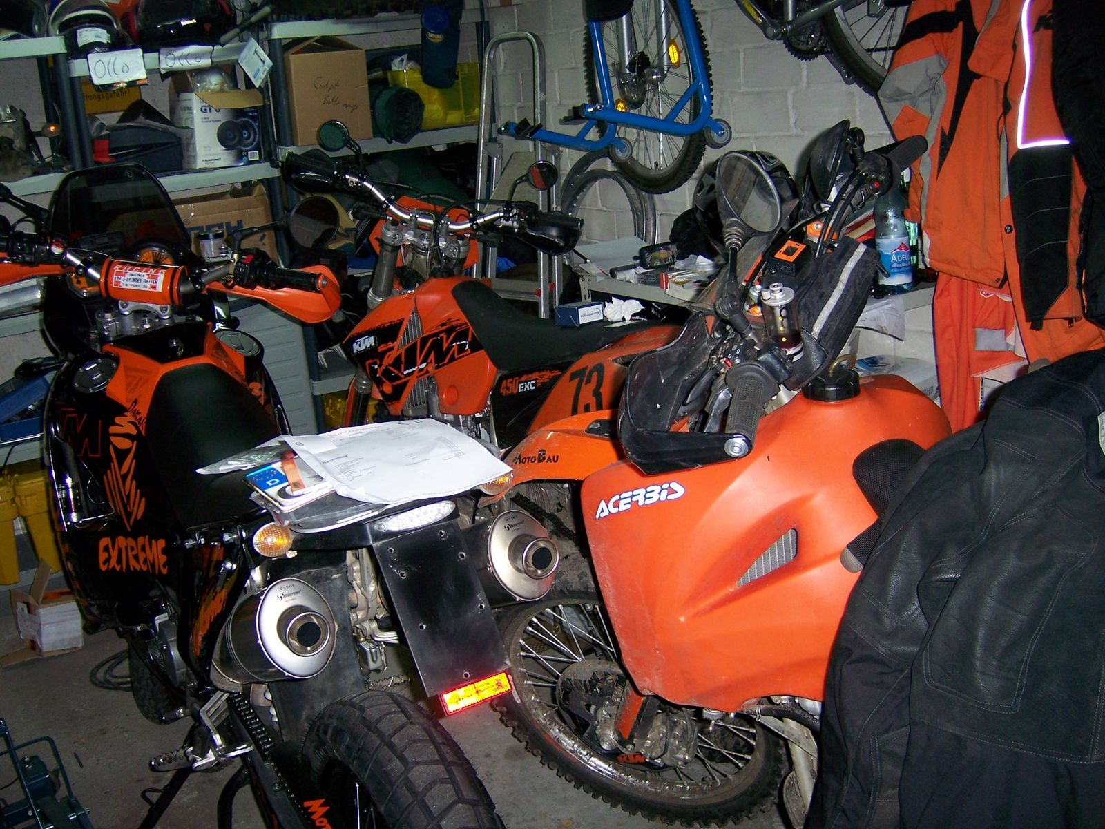

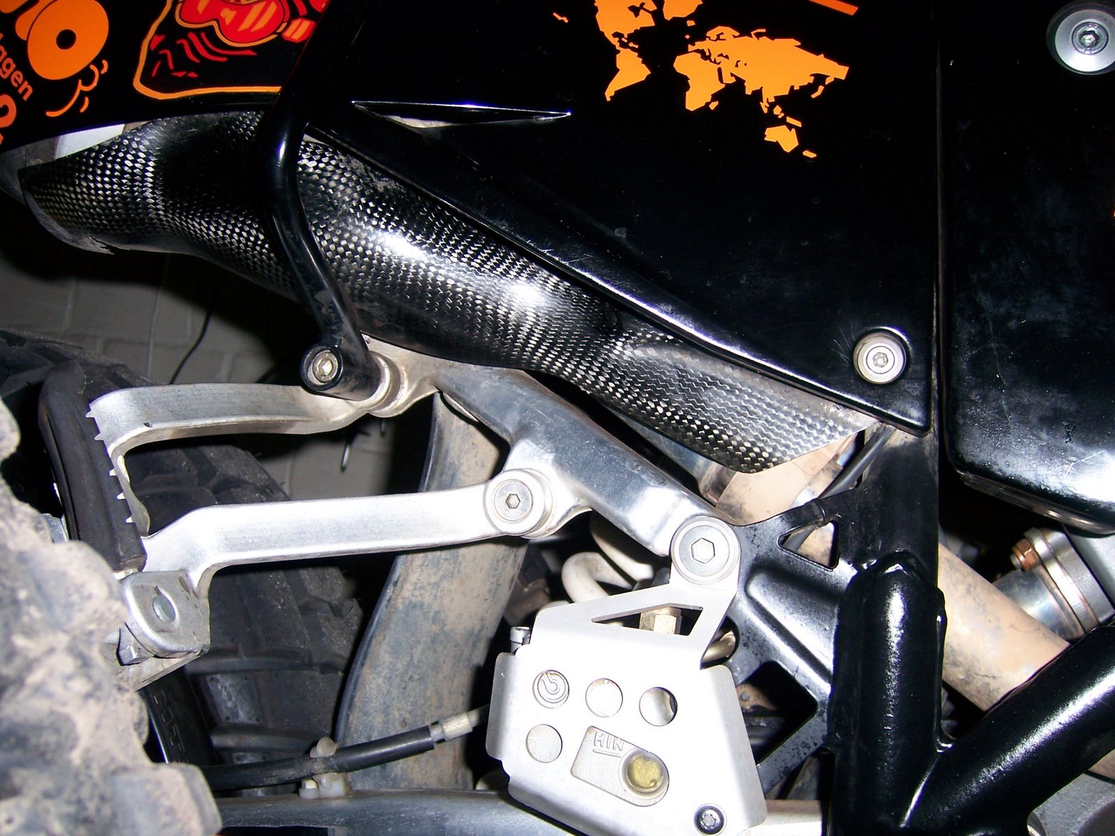

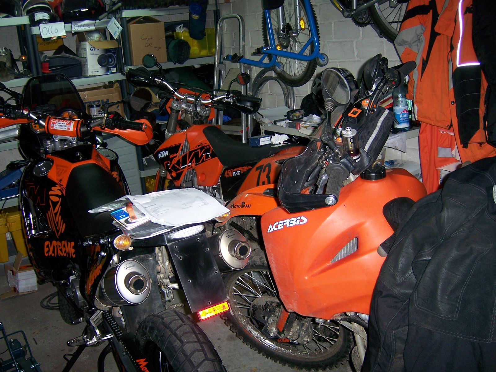

BeitragVerfasst am : Di, 5. Dez 2006, 22:04    Titel: Antworten mit Zitat
also an einer 2003 s sehen die Dinger so aus
(mach doch mal Bilder deines Mopedes ohne die Halter im Vordergrund )
Fahrtrichtung rechts wird mit der Seitendeckelschraube befstigt und der auspuffhalterung über der soziusraste
 Dateigröße:  304.96 KB
 Angeschaut:  643 mal
Linke Seite nur mit der Schraube der Auspuffhalterung
 Dateigröße:  292.91 KB
 Angeschaut:  632 mal
ansonsten gerade eng in der Garage um Bilder zu machen
 Dateigröße:  357.8 KB
 Angeschaut:  631 mal

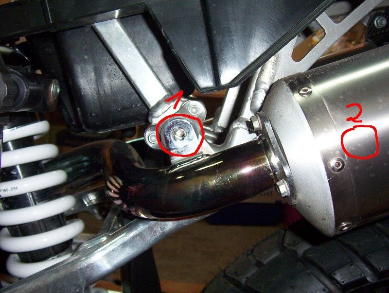

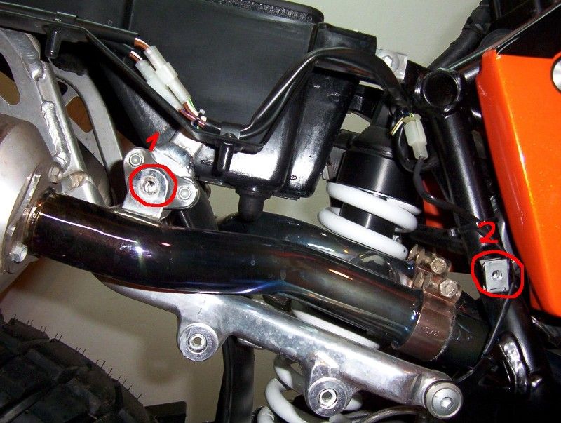

BeitragVerfasst am : So, 17. Dez 2006, 12:35    Titel: Antworten mit Zitat
Servus, hier noch mal Fotos. Bei der linken Seite passt es nur an Position 1.

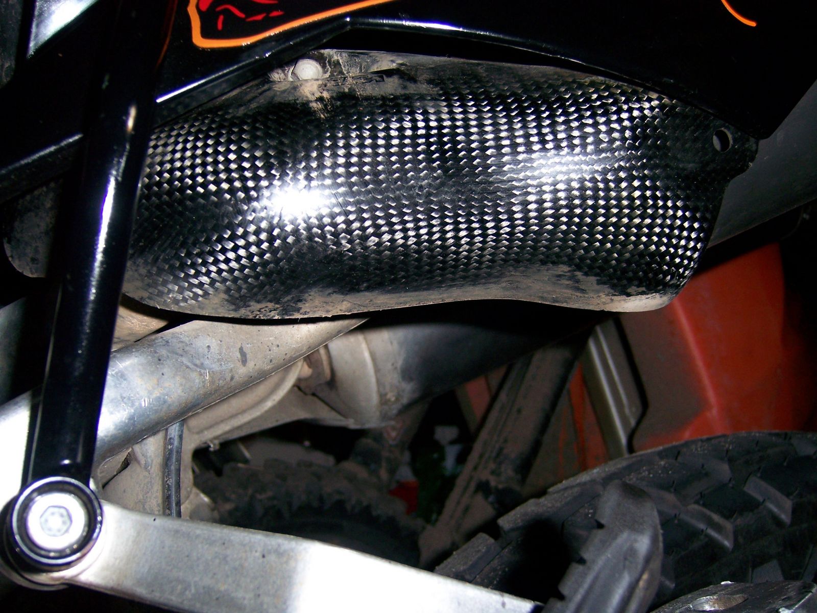

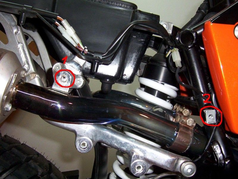

BeitragVerfasst am : So, 17. Dez 2006, 12:38    Titel: Antworten mit Zitat
und nochmal rechts, da passt es wieder nur an P1. Bei P2 fehlt ca 1cm.
und bis denne!

BeitragVerfasst am : So, 17. Dez 2006, 13:28    Titel: Antworten mit Zitat
Ne ne, ist ne 950 mit akras. Auf Deinen Bildern sieht es von den Verschraubungen auch so ähnlich aus wie bei mir. Werde wohl jetzt anfangen mir die Dinger zurechtzuschnitzen!

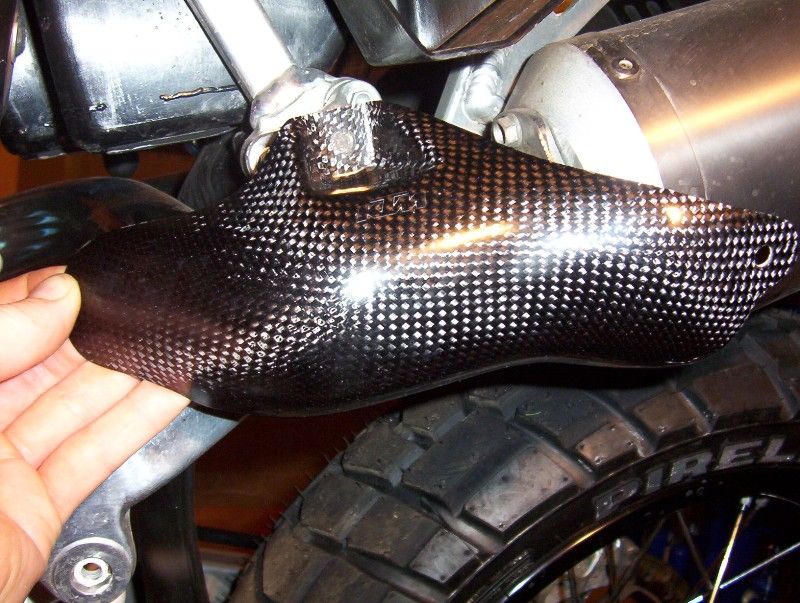

nochmal !
BeitragVerfasst am : So, 17. Dez 2006, 17:35    Titel: Antworten mit Zitat
ja wahrscheinlich Serienstreuung bei Moped und Carbon und deshalb der cm Unterschied ...
BeitragVerfasst am : Mi, 20. Dez 2006, 21:40    Titel: Antworten mit Zitat
vieleicht eine Alternative für 19,- € und geht auch bei der ADV.. ?
