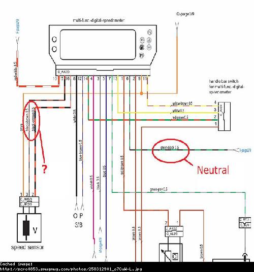

scro0853 @ Di, 26. Feb 2008, 1:06 hat folgendes geschrieben:
Weil wir gerade beim Thema sind, weiß jemand von Euch welches der Kabel vom Geber den Geschwindigkeitspuls an den Tacho sendet? Schwarz-Braun oder Schwarz-Orange?
Danke!
Sach mal bitte, woher Du den schönen Schaltplan hast...

BeitragVerfasst am : Mo, 26. Mai 2008, 16:05    Titel: Antworten mit Zitat
Eigentlich bin ich Dir ja BÖSE BRB, aber ich verrate es: Die sind auf der Rep.CD drauf!

ok ich kram den fred hier nochmal aus weil ich im moment ähnliche probleme mit meiner geschwindigkeitsanzeige habe.
wenn ich fahre ist die geschwindigkeitsanzeige auf 0, betätige ich den blinkschalter springt die tachoanzeige im takt mit. also kurz geschwindigkeit gezteigt, dann weg usw. schalte ich den scheinwerfer von low beam auf high beam (fernlicht) zeigt der tache die richtige geschwindigkeit. ich hatte diese symptome letztens nur mal kurz aber heute leider den ganezn abend.
den tacho resetet habe ich noch nicht und ich hab auch noch nicht mitm schleppi geschaut was so im fehlerspeicher steht.
habt ihr einen tip?? schaltplan versuche ich auch grad zu lesen, hab aber noch keinen ansatzpunkt gefunden.
