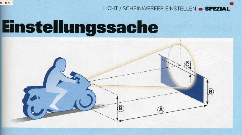

BeitragVerfasst am : Sa, 10. Nov 2007, 12:15    Titel: Antworten mit Zitat
Nun noch einmal, damit auch Perseus wieder weiss was er geschrieben hat.
Wenn durch nach hinten rutschen oder Sozia der Lichtkegel nach oben
wandert, kann man das umgehen, indem man die Federvorspannung erhöht.
Dies bewirkt, dass der Bock härter wird und sich der Lichtkegel weniger nach
oben verschiebt. Die Schlauen werden also zuerst die Vorspannung auf einen
Mittelwert stellen, dann die Sozia aufladen, und dann die Scheinwerfer
einstellen.
Die Differenz durch nachträgliches weicher oder härter stellen ist dann sehr klein.
 Dateiname:  Scheinwerfer.jpg
 Dateigröße:  56.31 KB
 Heruntergeladen:  809 mal
Einstellungsache002.pdf
Der ganze Artikel als PDF, aus
Tourenfahrer 10/03 Seite 83
 Dateiname:  Einstellungsache002.pdf
 Dateigröße:  1.68 MB
 Heruntergeladen:  540 mal
