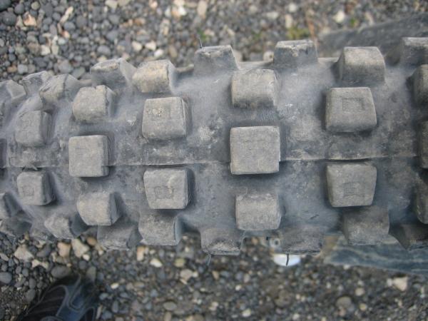

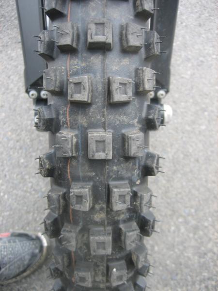

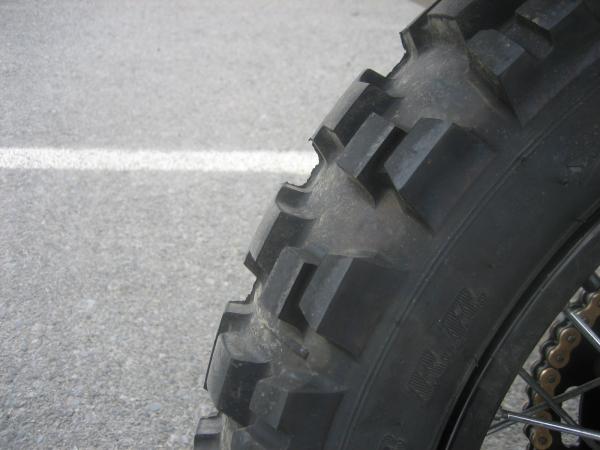

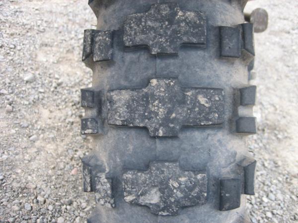

Also hab mir den Reifen heuer für Island gegönnt, Hinten 140/80/18, Vorne 90/90/21.
Anreise war mit Pickup und Fähre, also mit neuen Reifen in Island losgefahren. So sehen die Dinger neu (also nach 50km Straße) auf der Serienfelge aus.
Image 11828  Image 11829
Image 11830  Image 11831

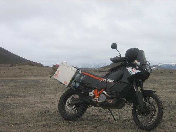

Und so sieht das Möpi damit aus wub
Image 11833
Ganz neu muss man sich auf Asphalt erst an den Vorderreifen gewöhnen, sehr schwammig. Auf Schotter und im nassen Sand/Dreck greift er super.
Beim Hinterreifen gibts überhaupt nix zu beanstanden wenn neu.
Gefahren bin ich mit 2,0bar vorne, 1,7 bar hinten mit viel Gepäck und auch bei Tagestouren mit leichtem Gepäck. Habe am ersten Tag 1,8bar vorne versucht aber da hatte ich mehrmals so ein metallisches KLUNK vom Vorderrad gehöhrt, bin dann auf 2,0 und Ruhe war.

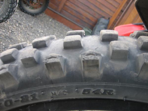

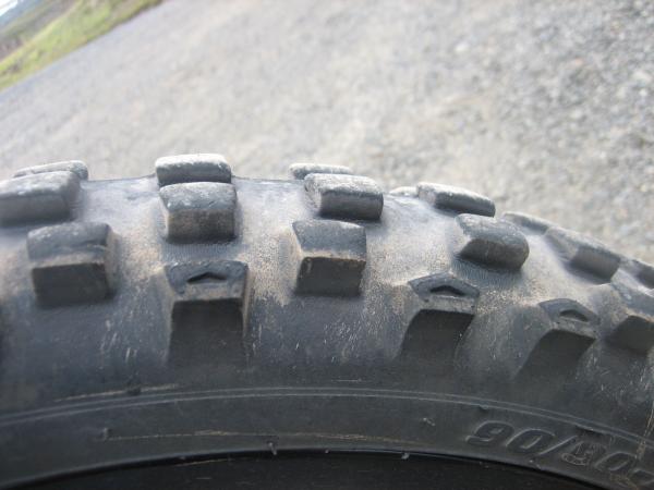

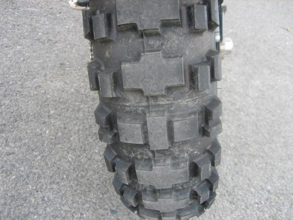

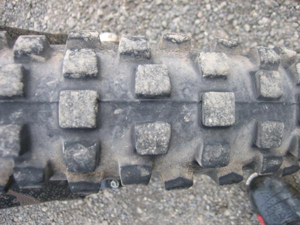

Nach ca. 500km haben die vorderen Stoppeln angefangen sich in Schwammerl zu verwandeln. Nach ca. 1300km sahen sie dann so aus:
Image 11834  Image 11835
Auf der Straße fährt er dann richtig gut, auf den Pisten hab ich keine wesentlichen Abstriche verspürt, bei losem Untergrund (Asche/Sand/nasser Dreck) ist die Seitenführung noch gut, aber man spürt schon deutliche Abstriche zum neuen Reifen.
Hinten zu diesem Zeitpunkt noch immer TOP.

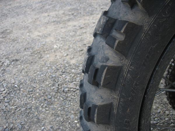

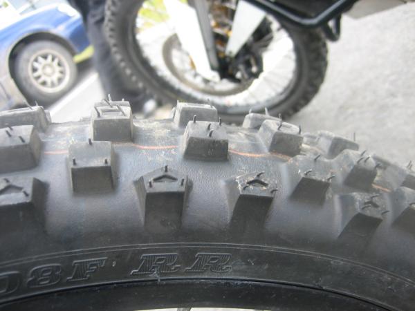

Nach 3200km, am Ende des Urlaubs, sahen die Reifen so aus:
Image 11836  Image 11837
Image 11838  Image 11839
Hatte dicke Schläuche drin und keinen einzigen Platten, obwohl schon einige große Steine genommen werden mussten.
Zuhause bin ich damit noch eine Runde durchs G'hockte und zum Trottltreffen, macht in Summe 5000km, dann war er auf 2mm hinten und vorne runter.
Dabei habe ich auch nassen heimischen Asphalt testen können, was er gar nicht mag. Da muss man wirklich vorsichtig fahren, besonders mit dem Gas aufpassen, der hintere will immer weg und durchdrehen. Auf isländischem nassen und sehr kalten Asphalt habe ich davon nix bemerkt.
Auf heimischen warmen und trockenen Asphalt klebt er wie Sau wenn abgefahren, macht echt Laune. Smile
Wirklich ein TOP Reifen für die Reise, wird sicher wieder montiert.
