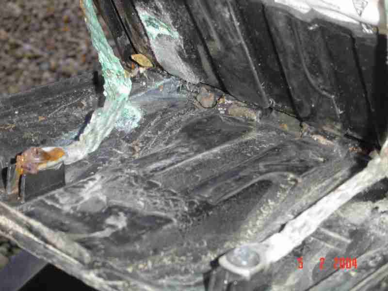

2 Fragen
Diese komischen Überbrückungskabel im Batteriefach sind doch entfernt?
Dein GPS hängt nicht etwa am Dauerplus?
Diesen Verbrauch erreicht man auch über Kleinstverbraucher wie:
Elektromechanische Uhr, Marderschutz, Diebstahlwarnanlage, Griffheizung
mit def. Regler.
Du hast doch auch den 276er, da kannst du dir die Spannung direkt
anschauen, 14.4V zeigt meiner beim fahren
 Dateiname:  Batteriefach1.JPG
 Dateigröße:  36.79 KB
 Heruntergeladen:  1019 mal

Es gab schon mal Leute, bei denen Kriechströme(hervorgerufen durch eben diese Kabel)die Batterie leergelutscht haben. Deshalb haben viele sie einfach abgebaut.
Ich habe sie auch noch dran. Hatte aber auch noch nie Probs mit der Batterie.

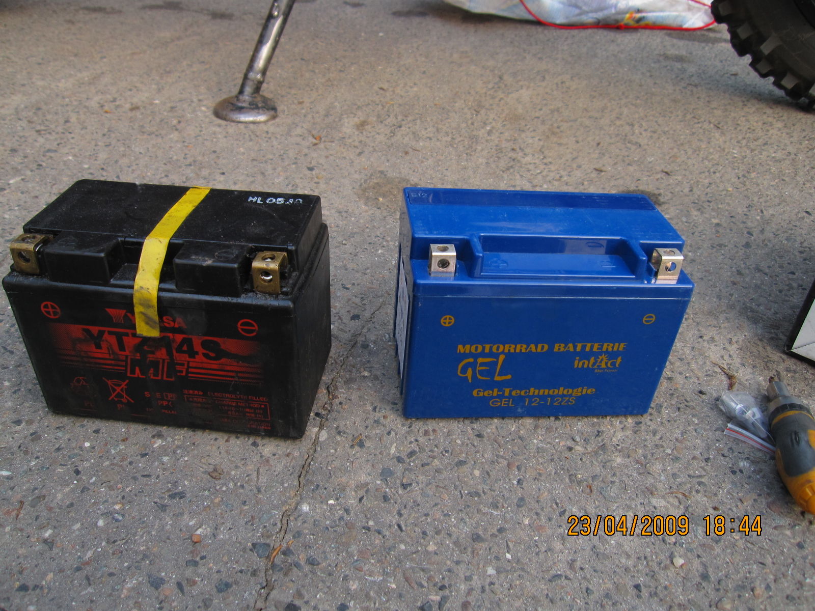

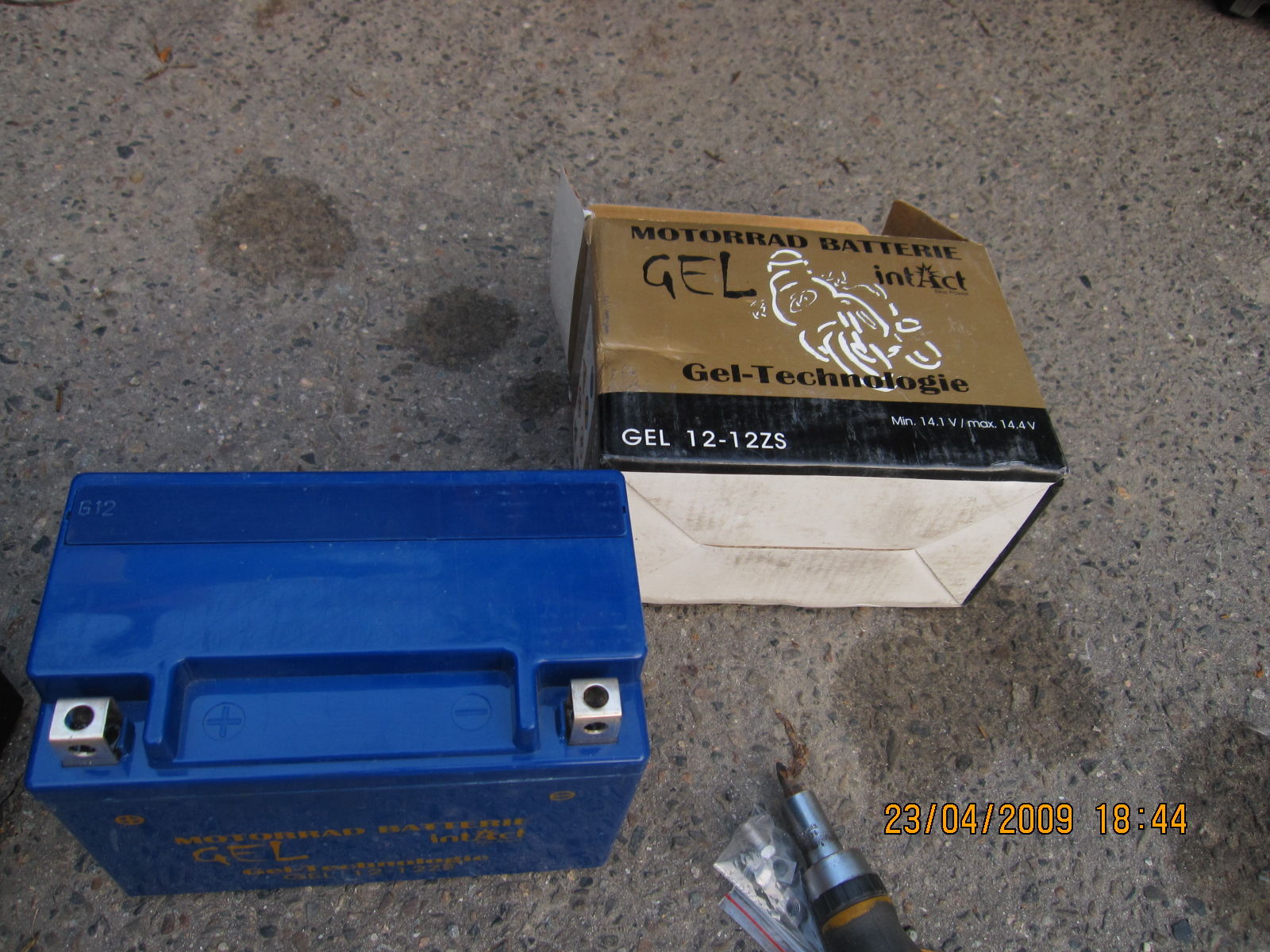

BeitragVerfasst am : Do, 23. Apr 2009, 22:36    Titel: Antworten mit Zitat
so die 1. Batterie ist nach 5 Jahren tot ...
habe mir nun diese hier abgeolt in Berlin ....
Toll endlich einen Startbums mit 300 und hat die gleiche größe wie orginal ...
http://cgi.ebay.de/ws/eBayISAPI.dll?ViewItem&s ....... mp;item=170323631834
und 57,50 ist ein fairer Preis ...
 Dateigröße:  354.05 KB
 Angeschaut:  792 mal
