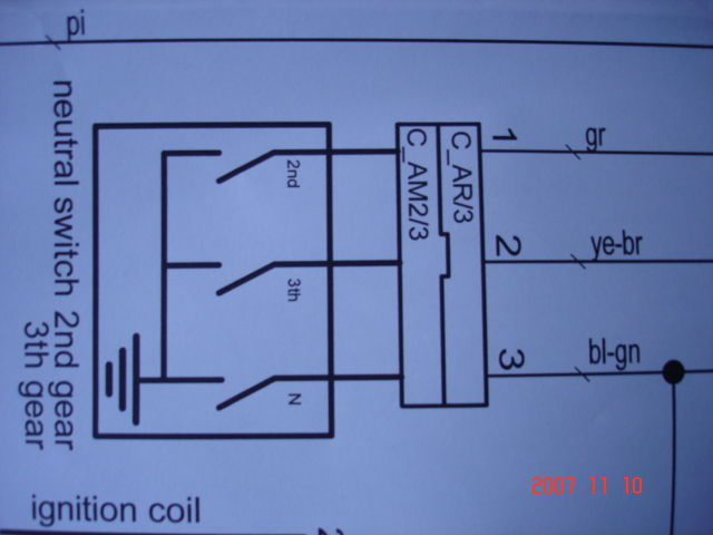

Für Interessierte hier ein Schaltplanauszug mit Gangsensor, damit dürften
alle Fragen dahingehend beantwortet sein.

Mißt leider kann ich mit einem Schaltplan nix anfangen Sad Wo sollen die Kabel sein und welches soll man ziehen Question

Hallo
Den linken Tank abzubauen erleichtert die Sache.
Wenn du links am Bike kniest hast du links neben dem Limadeckel in der Nähe der Alumotorhalterung 2 weisse Steckverbinder. Dort mußt du die
gesuchten Kabelfarben finden.
Grau = Pn1 = 2. Gang
Gelb/Braun = Pn2 = 3. Gang
Wenn du den Stecker getrennt hast brauchst du gutes Licht dann mußt du
von vorn mit einem 1mm Elektronikschraubendreher die Pinverriegelung
runterdrücken und in diesem Moment das Kabel hinten rausziehen.
Das Blau/Grüne muß unbedingt drin bleiben, dann den Stecker wieder
verbinden. Die anderen 2 bleiben gut isoliert allein.
Viel Erfolg Wink

Die Stecker die du beschreibst habe ich schon gesehen,dann werde ich das bei Gelegenheit mal testen Mr. Green Mr. Green
