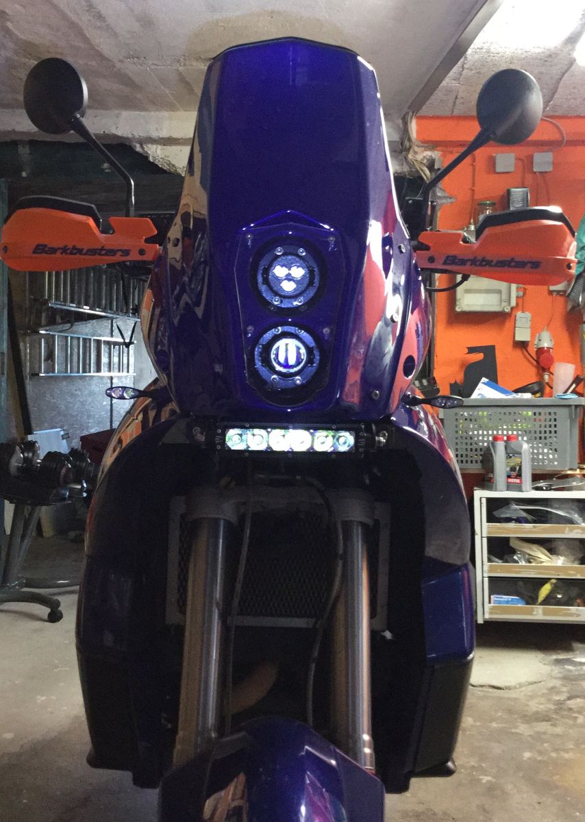

So, hab nun meine Hella Micro DE Xenon durch einen LED Lightbar ersetzt.
Vorteile:
keine Aufheizphase, keine Hochspannung, geringere Belastung der Lichtmaschine.... und wndlich wieder etwas zum Basteln Mr. Green
Das ganze wird über ein Relais geschaltet, gesteuert über das Fernlicht.

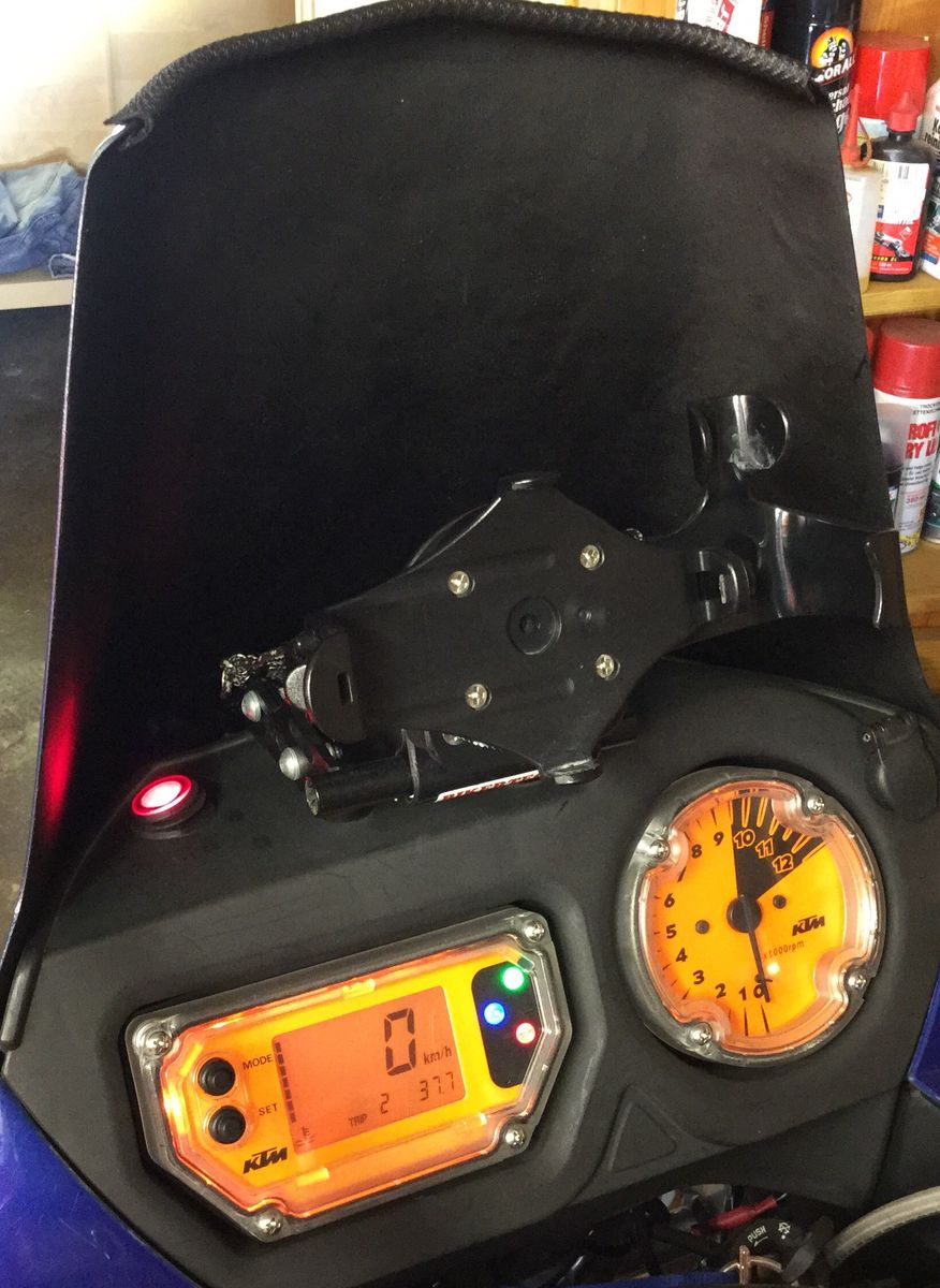

Diesmal habe ich aber einen Schalter verbaut, über den der Lightbar separat zugeschaltet werden kann.
D.h. Fernlicht kann wahlweise mit und ohne Lightbar verwendet werden.
Und es gibt eine Abdeckung für das Licht, falls mal ein Beamter beim TÜV ein Problem damit haben sollte.
Das Teil hat aber ein E Prüfzeichen.
Die Lichtausbeute ist sehr gut, deutlich weißeres, kälteres Licht als die Xenons. Macht auf jeden Fall richtig hell vorne.
Gruß,
Goran

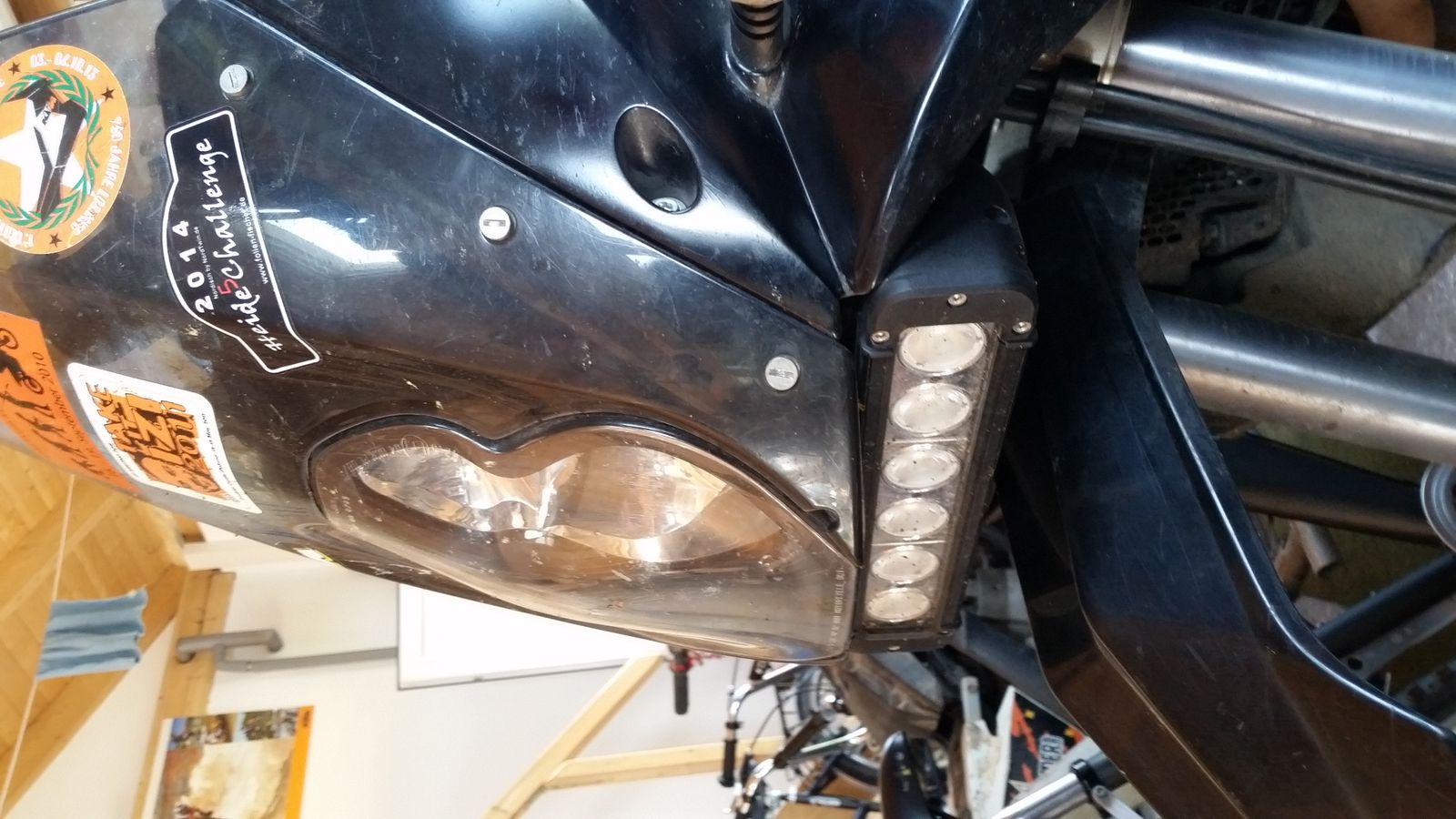

Wenn das 6 *10 watt ist ist das ein alter Hut...

hättest Du mal ein "Nachtfoto" von einem Vergleich des normalen Fernlichts und eben diesem mit zusätzlicher LED Lightbar ?
Für mich wäre es aussagefähiger und weniger subjektiv ...
Noch was -> könntest Du auch die Bezugsquelle der LED Lightbar nennen.
Danke und einen schönen Sonntag - Grüße von Peter aus L
BeitragVerfasst am : So, 9. Aug 2015, 13:35    Titel: Antworten mit Zitat
Obi...
6 mal 10 Watt mit licht gibt es nur in Honkong über ebay

@PeterLE
Der Lightbar ist von Rigid Industries.
Vergleichsfoto wird nicht gehen, weil ich das Originallicht nicht mehr verbaut habe.
Wenn ich heute Abend Zeit habe fahre ich mal ne nächtliche Runde mit der GoPro und stelle das Video online, wenn es meinen subjektiven Eindruck wiedergibt.
