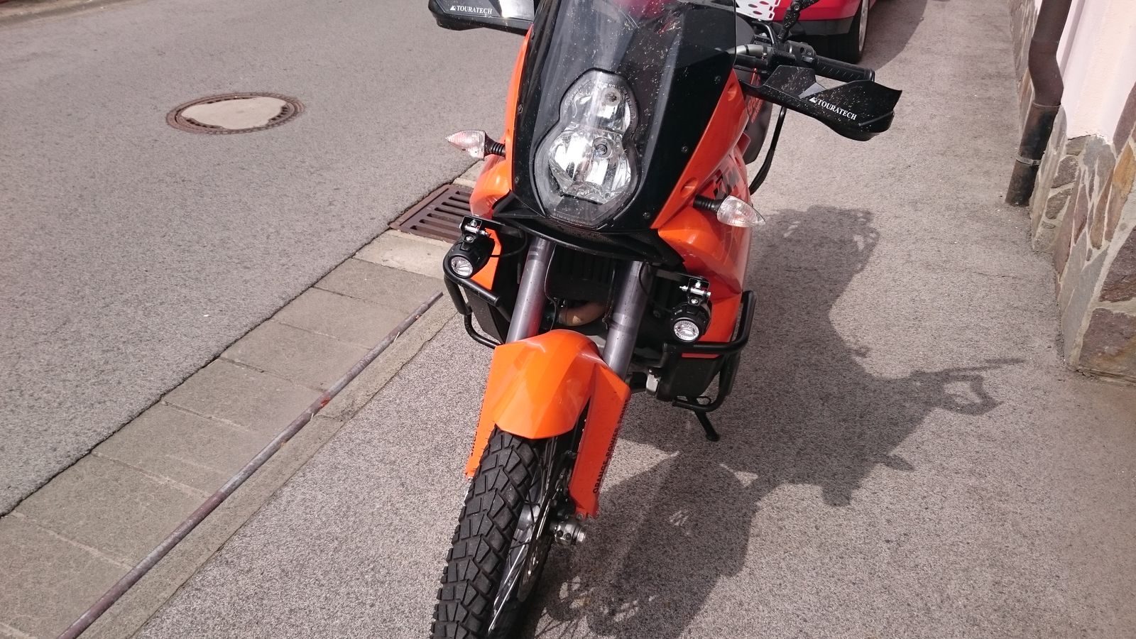

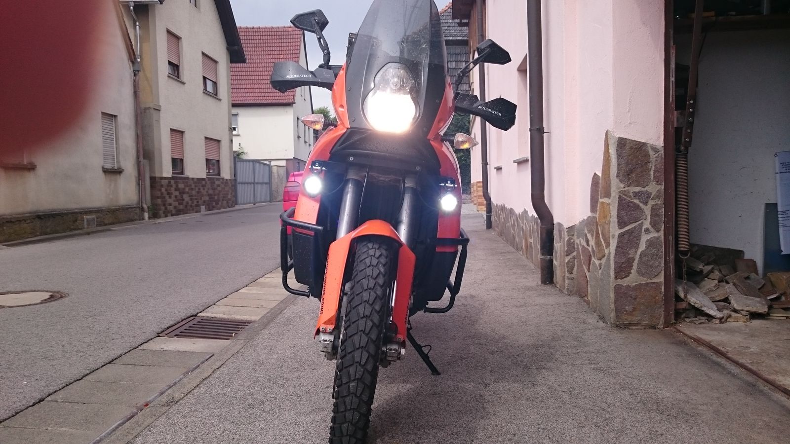

Hallo Leute,
ich habe nun eine Kombi mit zugelassenen Neblern gefunden die mir zusagte. War mit etwas Handarbeit verbunden ist aber ganz gut geworden. Anbei ein Bild. Wer Interesse hat gebe ich eine genauere Info mit den Komponenten.
Vielen Dank an der Stelle an Kenyon, der mir den Halter zur Verfügung gestellt hat
 Dateigröße:  337.36 KB
 Angeschaut:  1058 mal
 Dateigröße:  253.66 KB
 Angeschaut:  992 mal
chradtkeOffline
Anmeldungsdatum: 27.05.2014
Beiträge insgesamt: 92
BeitragVerfasst am : So, 19. Jul 2015, 16:14    Titel: Antworten mit Zitat
Warum die Geheimniskrämerei?
Das interessiert uns alle, insbesondere wenn die Teile legal und auch noch günstig sind. Das preiswerteste waren bisher Halogennebler von Hawk / SwMotech.
Schöne Grüsse aus dem wilden Süden
Christian
duddi286Offline
Anmeldungsdatum: 04.04.2015
Beiträge insgesamt: 23
BeitragVerfasst am : So, 19. Jul 2015, 19:09    Titel: Antworten mit Zitat
Hab da ein bisschen basteln müssn. Was fertiges gabs net wirklich. Hab den originalen Satz von KTM für die 990er anvisiert. Der wird aber nicht mehr hergestellt und habn keine zulassung.(Teilenummer: 60114910033) Einzelne Komponenten gibt es aber original von Ktm. Also hab ich folgendes gemacht:
- Kabelsatz von KTM (Teilenummer: 60111910000)
- Start Notaus Lichtschalter von KTM (Teilenummer: 60011074000)
- SW-Motech Motorradhalter (gebraucht von Kenyon)
- Scheinwerfer LED von BMW (zu meiner Schande Rolling Eyes ) gebraucht bei der E-Bucht
- Scheinwerferhalter Eigenbau
Alles in allen an die 300 steckn. Imma nochziemlich viel aber dafür legal. Für die 1200 GS kostet sowas original 450.
Die Nebler habn je 12W und sind von Hella. Sie lassn sich separat über die originale KTM Armatur schalten. Aus, An wenn Fernlicht an, oder mit Abblendlicht an. Kein Zusätzlicher Schalter, zusätzliche Kabel auf die Batterie oder sonstiges.
Find ich absolut genial!!

stimmt das mit dem Kabelsatz is ne absolute Frechheit. Hab Wunder gedacht was da kommt. Is aber nur ein Adapterstrang, der zwischen Schalter und Abblendlicht geklemmt wird und dann halt 2 Abgänge für die Scheinwerfer hat. Sicherlich selbst machbar. Mit nem Schaltplan kann ich jedoch leider nicht dienen.
Bestell dir halt einen, Bau ihn nach und schick Ihn wieder zurück Mr. Green sind keine spezielle sachn dabei. Nur die Stecker, Kabel und ein Relai.
Der Verbau war nicht kompliziert. Nur den Schalter wechseln, kabelstrang anschließen, Halter anbaun und Scheinwerfer montiern. Die scheinwerferhalter also von sw-motech Halter auf scheinwerfer hab ich einfach aus nem U-Stahl gebaut.
Bedenke aber, dass du mit dem Schalter das Abblendlicht nicht steuern kannst. NUR die Nebler. Heißt das Abblendlicht ist wie original bei der 990er immer automatisch an

duddi286 @ So, 19. Jul 2015, 13:42 hat folgendes geschrieben:
Hallo Leute,
Sieht echt schick aus

Man hat zudem eine unübersehbare Lichthupe hab ich gerade festgestellt Razz wenn man den Schalter auf "mit Fernlicht an" gestellt hat

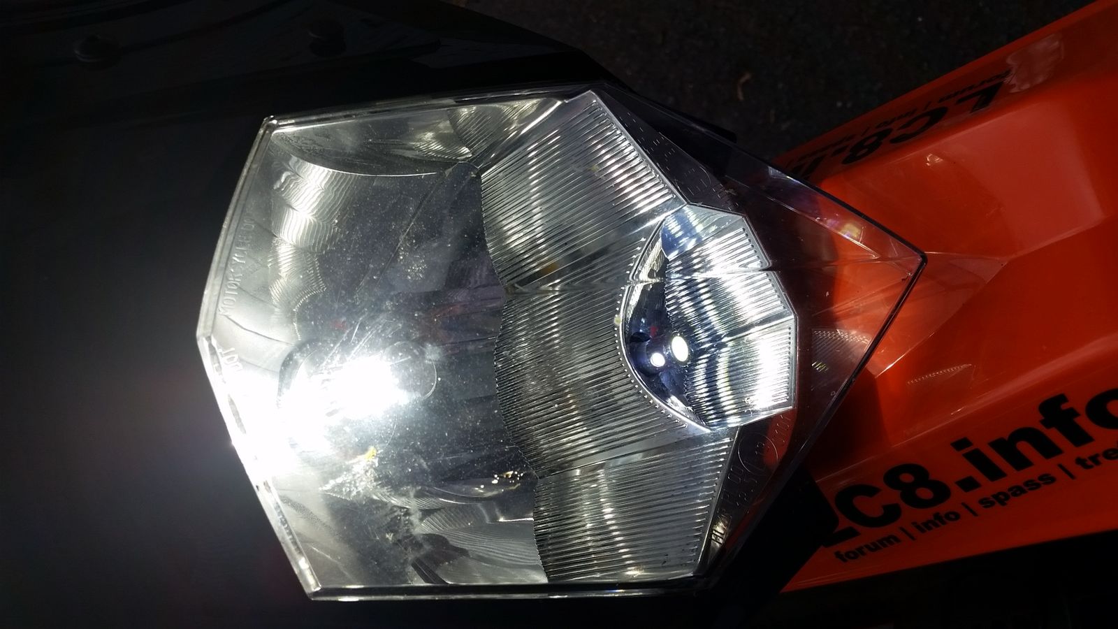

, aber aus gegebenem Anlass:
ollo 950 @ Fr, 12. Jun 2015, 18:27 hat folgendes geschrieben:
Nur eine schmale linie ...nicht zu vergleichen mit der EO wo 25 illegale Watt drin sind...
....IN DER 25 illegale Watt drin sind
Sorry, der musste sein.
Gruß, Zweitmotorrad
Zweitmotorrad:
"In der sich eine illegale Glühlampe mit 25 Watt Leistung befindet"
Mr. Green Mr. Green Mr. Green
Der Turnarround ist geschafft, die Schöne hat mich nicht abgeworfen
BeitragVerfasst am : Do, 30. Jul 2015, 10:02    Titel: Antworten mit Zitat
2 mal 25 bei Fernlicht
