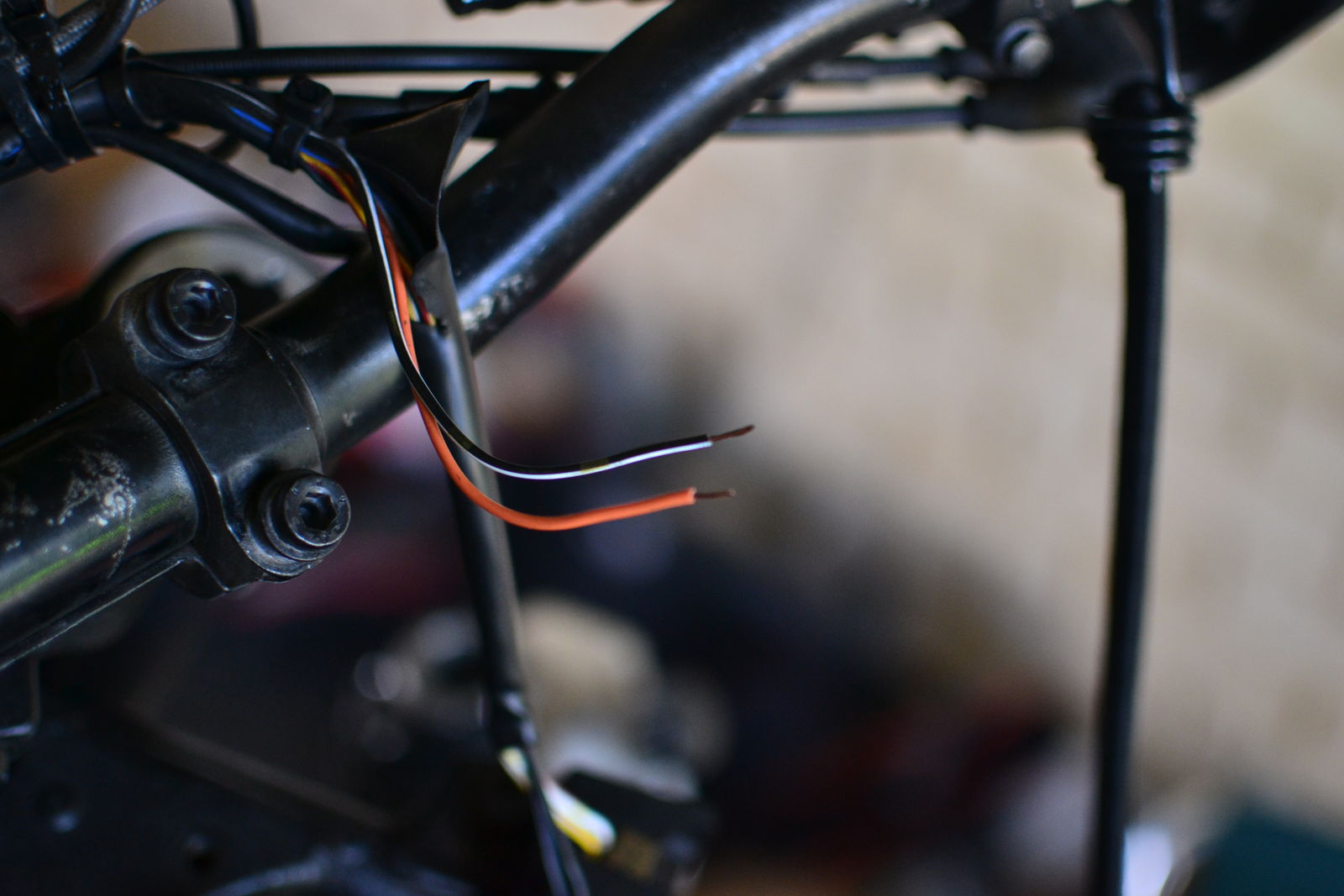

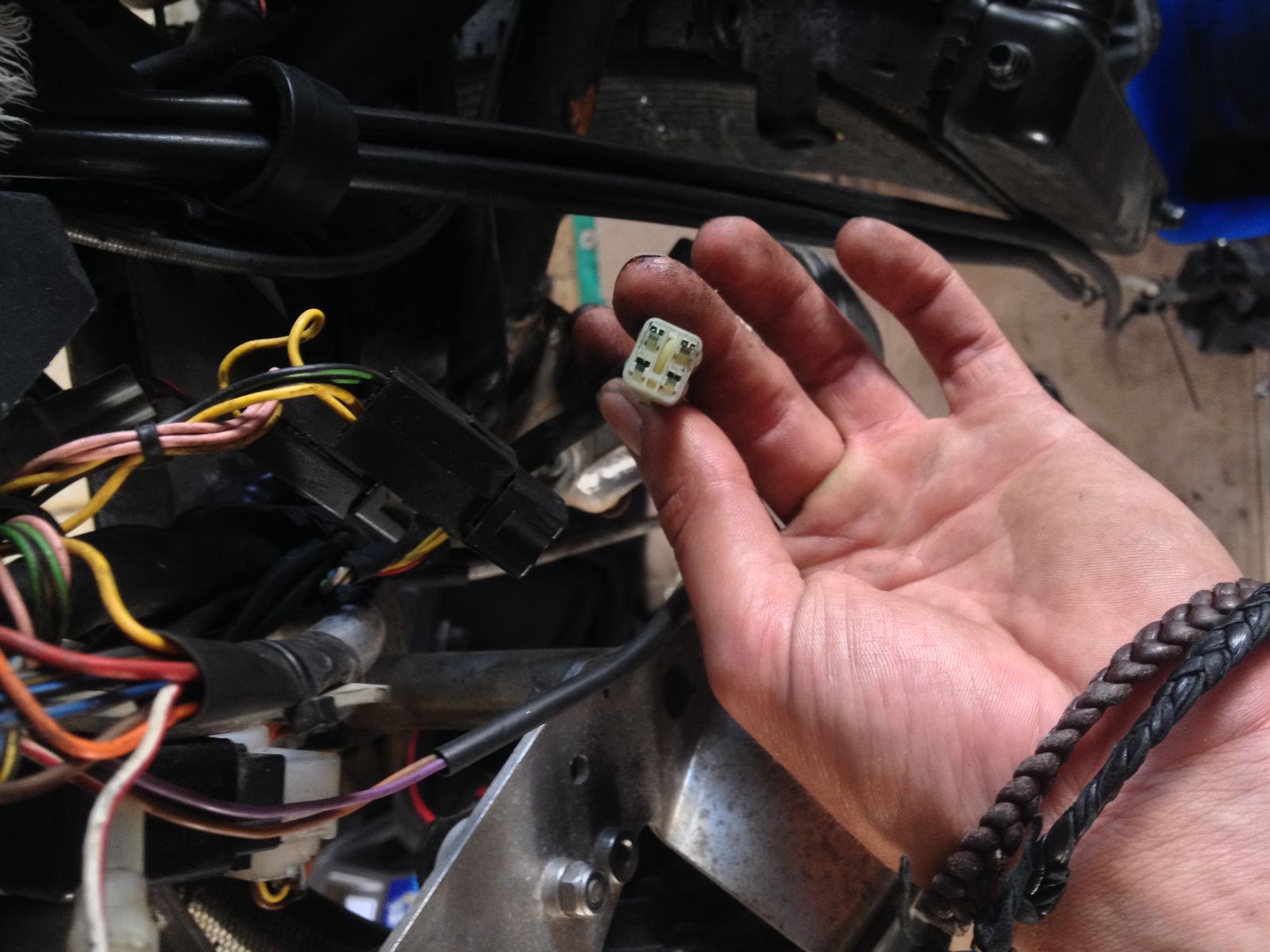

Dieser Stecker ist vorne links am Geweih und ich kann nicht zuordnen wo der hin soll??

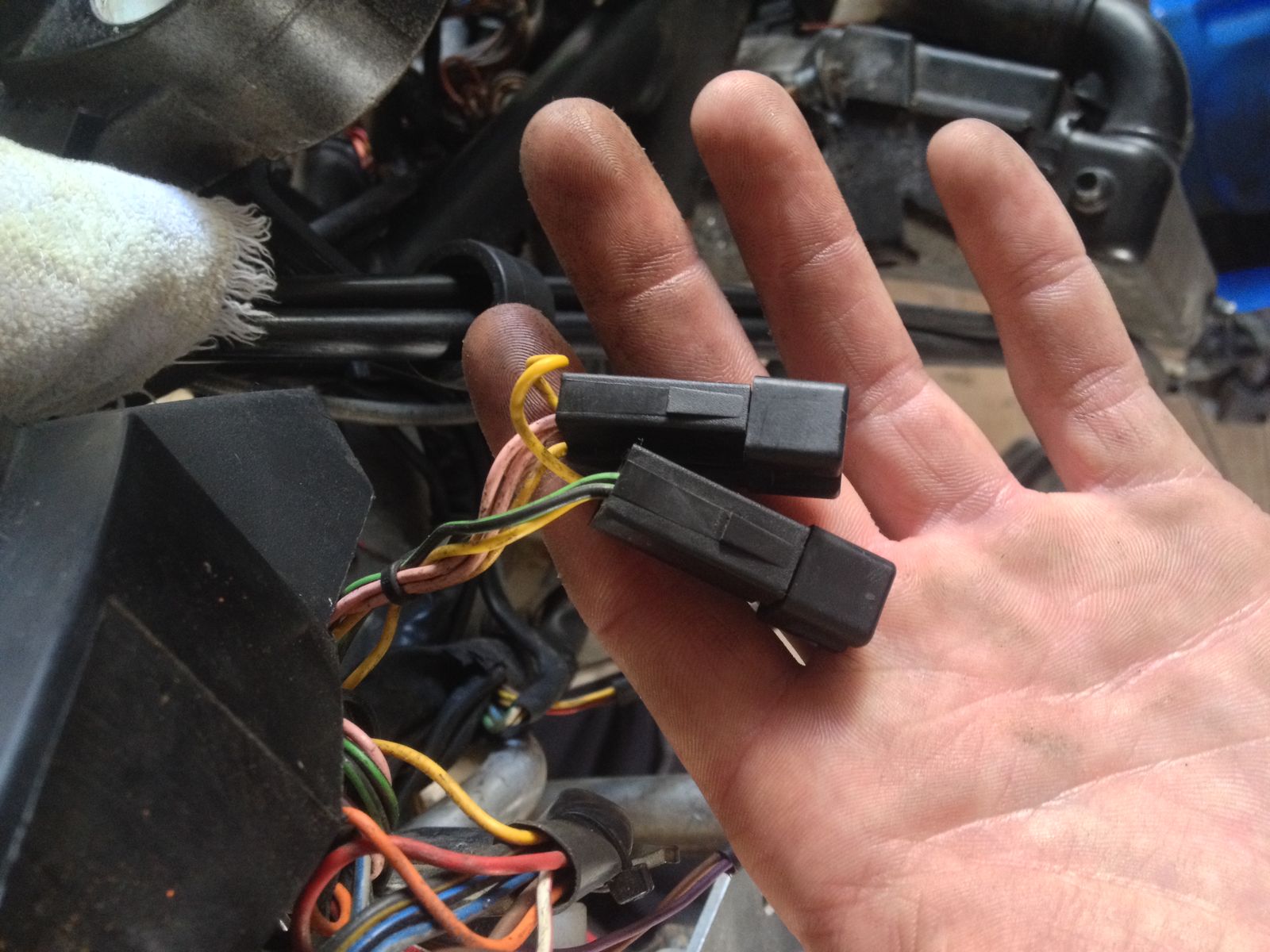

Ist diese verkabelung normal?

Zumindest zu IMG_0360[1].JPG -> Ja die zwei Stecker sind normal so. Wusste auch mal wozu die sind. Stecken (bzw. mit Kabelbinder glaub ich) links an der Steckerhalteplatte. Rechts wennd von vorn schaust.
Zum erstgezeigten weiss sicher jemand anderer was...

BeitragVerfasst am : Di, 27. Jan 2015, 7:51    Titel: Antworten mit Zitat
Moin nach down under!
Der weiße Stecker auf Bild 354 dürfte für die Tripmasterfernbedienung sein. Zumindest bei den 990ern ist da so ein Teil. Ansonsten hat der keine Bedeutung. Ich denke mal, bei den 950ern ist das genauso.

desperados08Offline
Anmeldungsdatum: 16.02.2012
Beiträge insgesamt: 369
Keine KTM
BeitragVerfasst am : Di, 27. Jan 2015, 7:54    Titel: Antworten mit Zitat
Der erste (helle) Stecker könnte der Anschluß für den tripmaster-schalter sein! Das Ding ist hell, hat vier Pole und abgerundete Ecken.... Wenn du keinen tripmaster-schalter dran hast, dann bleibt das teil unbelegt.

Ich habe gestern das Starter Relais(Mit den 30A Sicherungen neben der Batterie) abgeholt und dann festgestellt,dass ein 4-Poliger Stecker von der Zündanlage in das Starterrelais fehlt.
Dumm nur,dass dieser Stecker Teil des gesamten Kabelbaumes ist.
Ich frage Montag morgen KTM ob sie eine Ausnahme machen und ich den Stecker irgendwie einzeln bekommen kann, denn der Kabelbaum ist in Ordnung:)
Weiß jemand von einem guten Elektronikfachhandel der diese Stecker eventuell im Sortiment hat?

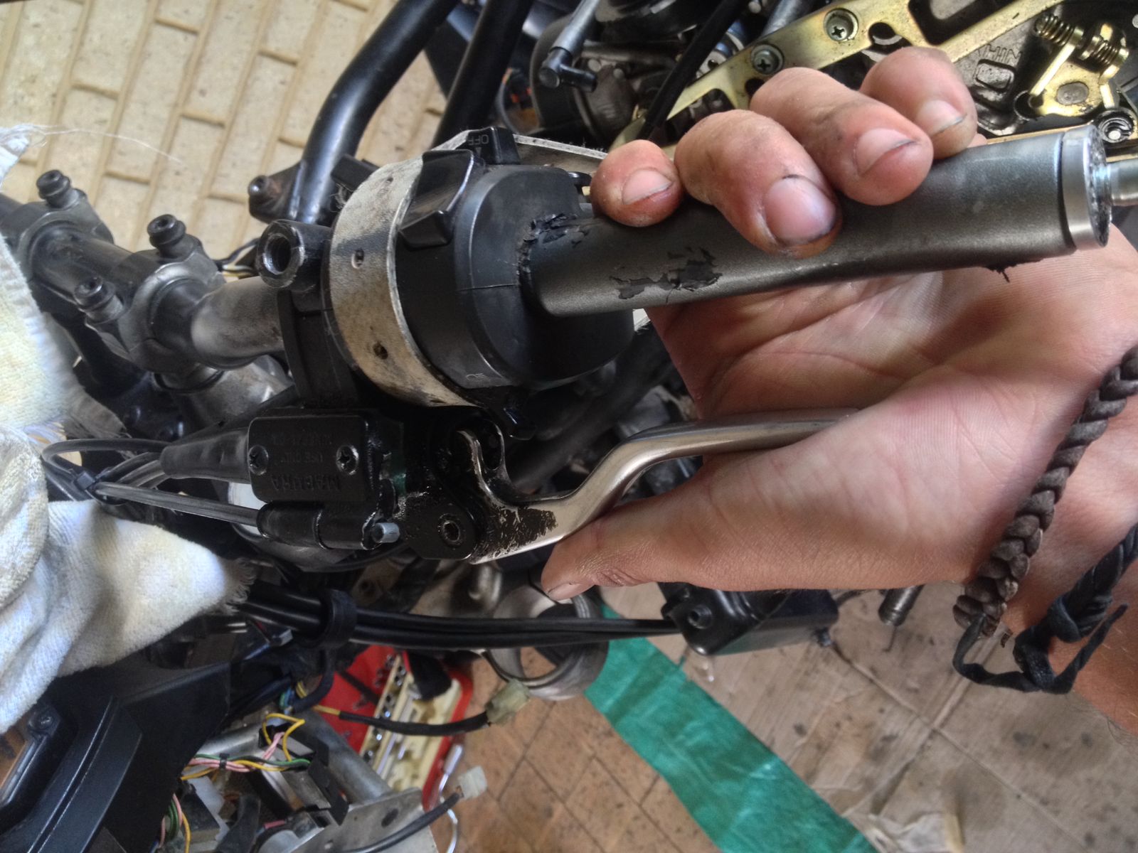

2: Ich kann den Kupplungshebel nichtmehr ganz betätigen.
Es sieht aus,als ob ein Anschlag im Kupplungshebel selber steckt.
Vielen Dank.
Olli
Weiter als hier kann ich nicht Kuppeln.
Aber ja doch. da gibts sogar nen Steckerkatalog von KTM:
http://www.ktm-versand.de/ktm_cat/09%20---%20SONSTIGES/Ersatzsteckerkatalog-2010.pdf
Ergo kann Dir dein Händler garantiert weiterhelfen.
Kupplung: Fluid mal gewechselt und entlüftet? Am KNZ alles OK? Druckstange passt von der Länge her?

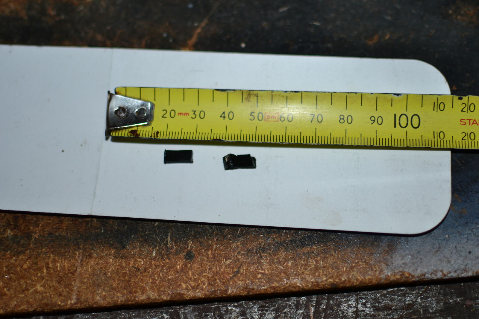

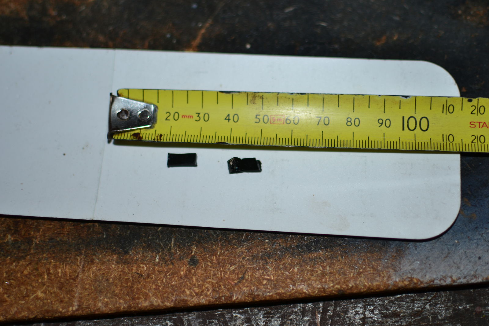

Außerdem habe ich beim Ölwechsel 2x 1cm lange Platikstücke gefunden.
Beide habe ich im flachen Ölsiebb auf der rechten Seite gefunden.
Was ist den bitte Plastik im Motor?

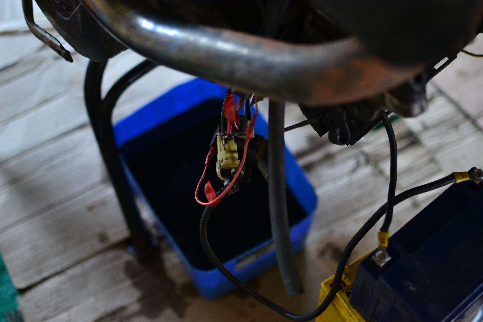

Das Photo mit den ganzeen Kabeln und der Batterie ist der alte Kabelstrang. Mir fehlt noche die Kupplung zum Mainswitch,deswegen habe ich die Stromversorgung erstmal mit dem alten Kabelstrang probiert.

BeitragVerfasst am : Sa, 14. Feb 2015, 14:06    Titel: Antworten mit Zitat
Hi Olli,
BP nicht direkt über eine Batterie betreiben Exclamation .
Wird die BP ohne Sprit betrieben, bleibt die nach fünf Sekunden stehen - soll so sein.
Plaste im Motor: Kettenspannschienen der Steuerketten. Gleitschienen hat´s auch noch . . .

die Plastikteile sind aber nicht vom Ölsieb?
Sind die Kontakte an der Benzinpumpe in Ordnung?
