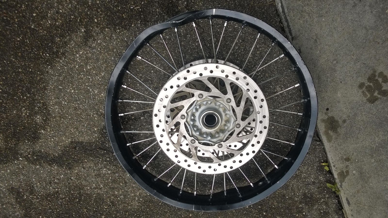

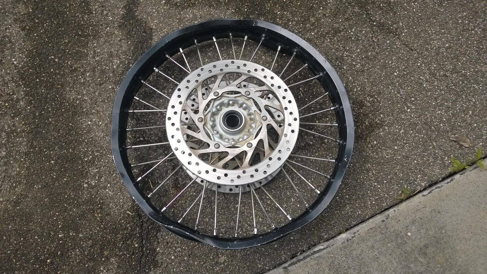

Danke erstmal für eure Anteilnahme.
Jaja, wo rohe Kräfte sinnlos walten...
Wie Spacegear richtig anmerkte, es ist keine "Butterfelge" von der 950er sondern eine Morad 1,85 x21" Felge, das Rad wurde wohl mal bei LoLo gebaut. Bisher gab es auch absolut nichts zu beanstanden. Ich hatte schon Einschläge beim Fahren wo ich dachte uihuihuih, das gibt Kanten. Aber nein, alles Rodscher. Die Reparatur wird mit Sicherheit im Tausch der Felge bestehen.
Fach- und Sachgerechtes reparieren an solch einem Bauteil endet am Schluss auch mit vergleichbaren Aufwand/Kosten.
Einfach eine V-Naht einflexen, mit Schraubzwinge zurechtbiegen und zuschweißen werde ich hier wohl lieber nicht machen.
Im kommenden Winter kann ich mich in Ruhe darum kümmern.
Dumm nur, dass ich mit dem vorbereiteten Radsatz bei den November Offroad Days starten wollte. Naja, jetzt wird eben improvisiert.
Gruß, Holger

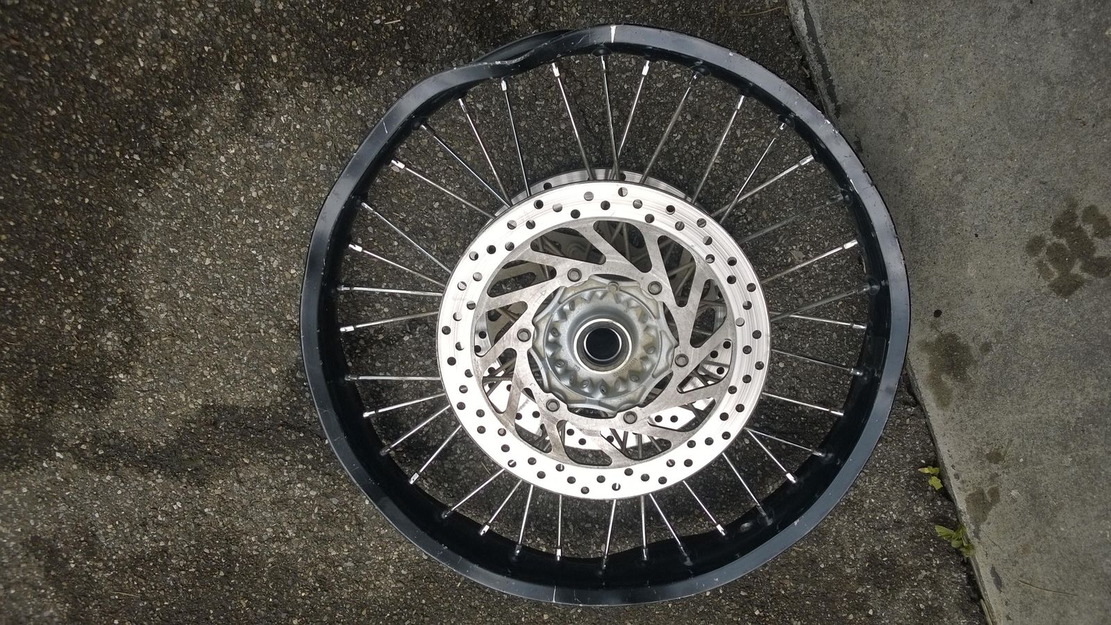

SchniiderlerOffline
Anmeldungsdatum: 26.08.2007
Beiträge insgesamt: 272
 →  102.000 km
BeitragVerfasst am : Sa, 13. Jun 2015, 21:30    Titel: Antworten mit Zitat
Ich kann nun auch bei der weichen Felge mitreden. Hatte die Einschläge gar nicht als so extrem empfunden. ohmy
An Ende der Sonderprüfung hiess es nur: Man was hast du da gemacht...eigentlich nur zügig gefahren. Rolling Eyes
Hab mir das an der RallyCroatia2015 zugezogen. Hatte Mousse drin, was wohl der Felge nicht schmeckte....neuer Felgenring in 1.85 ist bestellt.
Gruss
Schniiderler

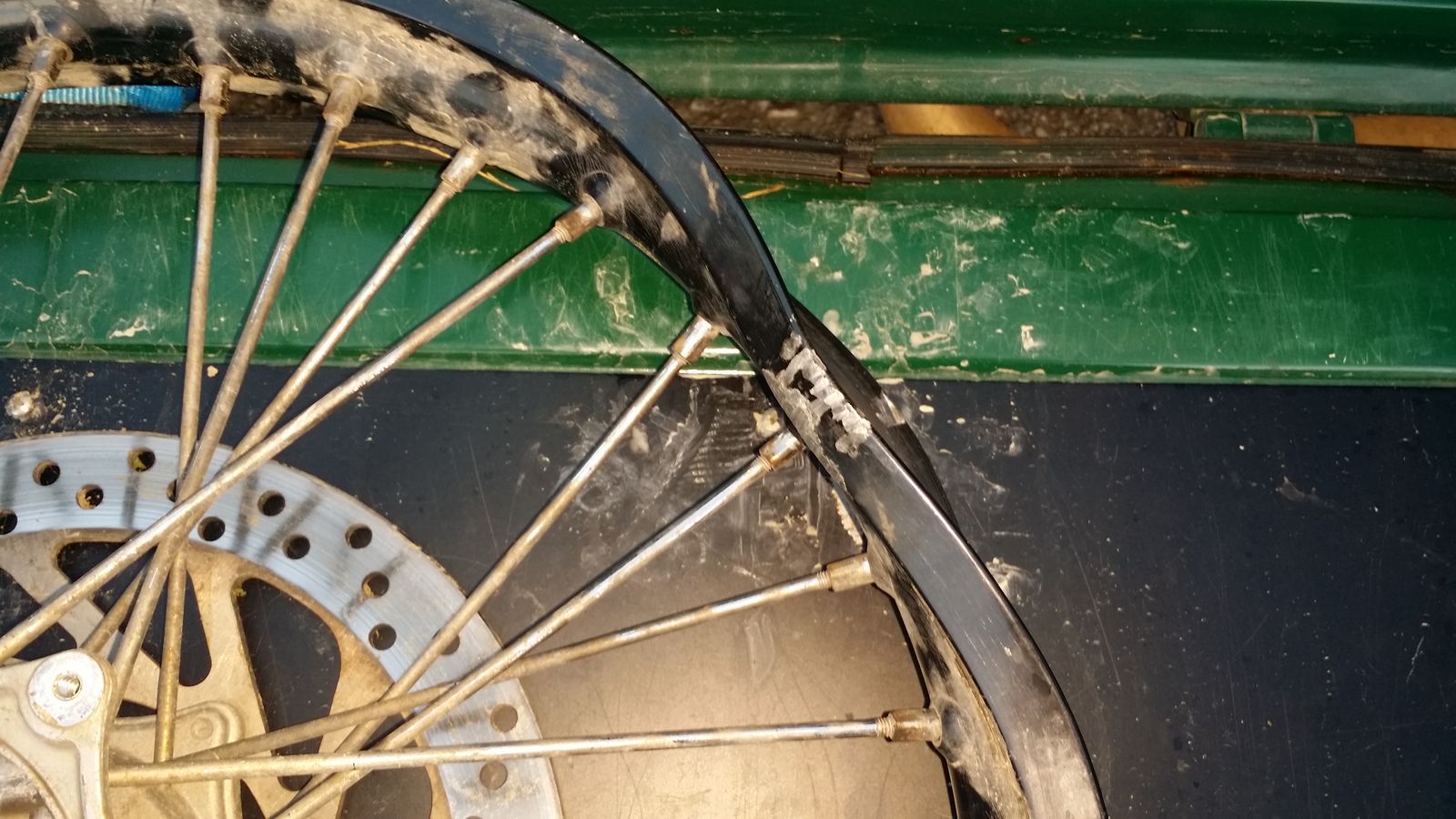

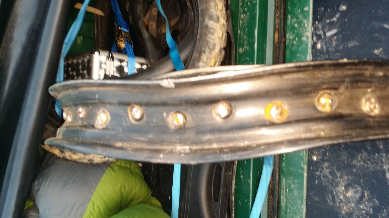

Blindman
BeitragVerfasst am : Sa, 13. Jun 2015, 21:55    Titel: Antworten mit Zitat
2003er, habe es auch erst bei der nächsten Kaffeepause gemerkt.
...der albanische Felgen Mudschahedin hat's gerichtet.
