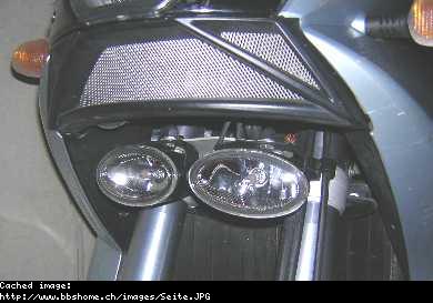

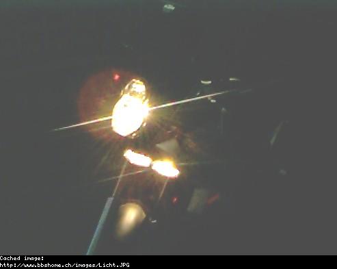

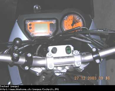

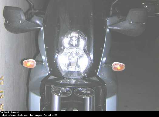

BeitragVerfasst am : Do, 30. Okt 2003, 12:17    Titel: Antworten mit Zitat
Hier die Bilder, hoffentlich erkennt man was
Die Handprotektoren habe ich mit Acerbis Teilen vergrössert.
Die schwenkbare Lichquelle ist super.
Das Schaltergehäuser habe ich im Baumarkt gefunden.
Spritzwassergeschützt, mit zwei Kabelbinder fixiert.
Beherbergt Schalter für Nebellampen und Heizgriffregler plus Reserve
Auf dem Cockpit erkennt man schwach die Bordsteckdose.
Gruss Peter
www.bbshome.ch

BeitragVerfasst am : Do, 30. Okt 2003, 12:31    Titel: Antworten mit Zitat
@Bruggma
Sieht gut aus und Licht sollte jetzt im Überfluss dein. Im härteren Gelände könnte es aber Probleme geben wenn der Federweg durch die Scheinwerfer eingeschränkt wird. Was sagt der TÜV dazu?
Das beste was ich daran finde ist, dass die Zusatzlichter dem Lenker und nicht der Verkleidung folgen.
Ein (lösbares) Problem wirst aber mit dem "Orchinoool Benzinschnüffler-Spritzschutz" haben. Die vodere Hälfte dieses Teiles wird an den Hellas schleifen. Lösbar ist das Prob aber dennoch, da Du das Teil leicht deinen Bedürfnissen anpassen (schneiden) kannst. Im vorderen Bereich bringt es sowieso nicht viel da hier der Kotflügel das schlimmste verhindert.

Beiträge insgesamt: 7571
BeitragVerfasst am : Do, 30. Okt 2003, 12:43    Titel: Antworten mit Zitat
@Benzinschnüffler
Müsste eigentlich reichen, aber da komme ich zuerst an den "Anschlag" ;-}}
Nennt sich bei uns Strassenverkehrsamt und ist Kantonal.
1. separater Schalter vorhanden
2. eine Lichtquelle (innerhalb 30cm), da bin ich dann stur
3. gem. TCS bestimmt der Fahrer wenn er die zus. Lichtquelle braucht
(nicht so bei Nebelschlussleuchten, dort ist eine Sichtuntergrenze definiert)
Habe ich mir genau so gedacht
www.bbshome.ch
funracerOffline
Anmeldungsdatum: 13.11.2002
Beiträge insgesamt: 3219
BeitragVerfasst am : Do, 30. Okt 2003, 12:58    Titel: Antworten mit Zitat
Boah nee, bei aller Dunkelheit *g* das sieht echt besch... aus Rolling Eyes
Die Variante schwenkbar iss zwar ne geniale Idee, aber die Dinger sind echt zu groß und klobig. Dann steh ich lieber im Halbdunkel...
Grüßle funny

gschimmyOffline
Anmeldungsdatum: 15.05.2003
Beiträge insgesamt: 3608
 →  80.000 km
BeitragVerfasst am : Do, 30. Okt 2003, 13:02    Titel: Antworten mit Zitat
@bruggma
Sehr kreativ gelöst die Problematik mit der Zusatzbeleuchtung.
Auch wenn in "normalen" Kurven das mitlenken der Zusatzscheinwerfer kaum ins Gewicht fällt ( 1-2 ° Lenkereinschlag ), bei langsamer Kurvenfahrt und Spitzkehren dürften sie umso besser und hilfreicher sein.
Auch schön zu sehen was man mit einer Feuchtraumabzweigdose AP alles machen kann Wink Very Happy .
Daumen hoch für die Idee
Gruß Schimmi
