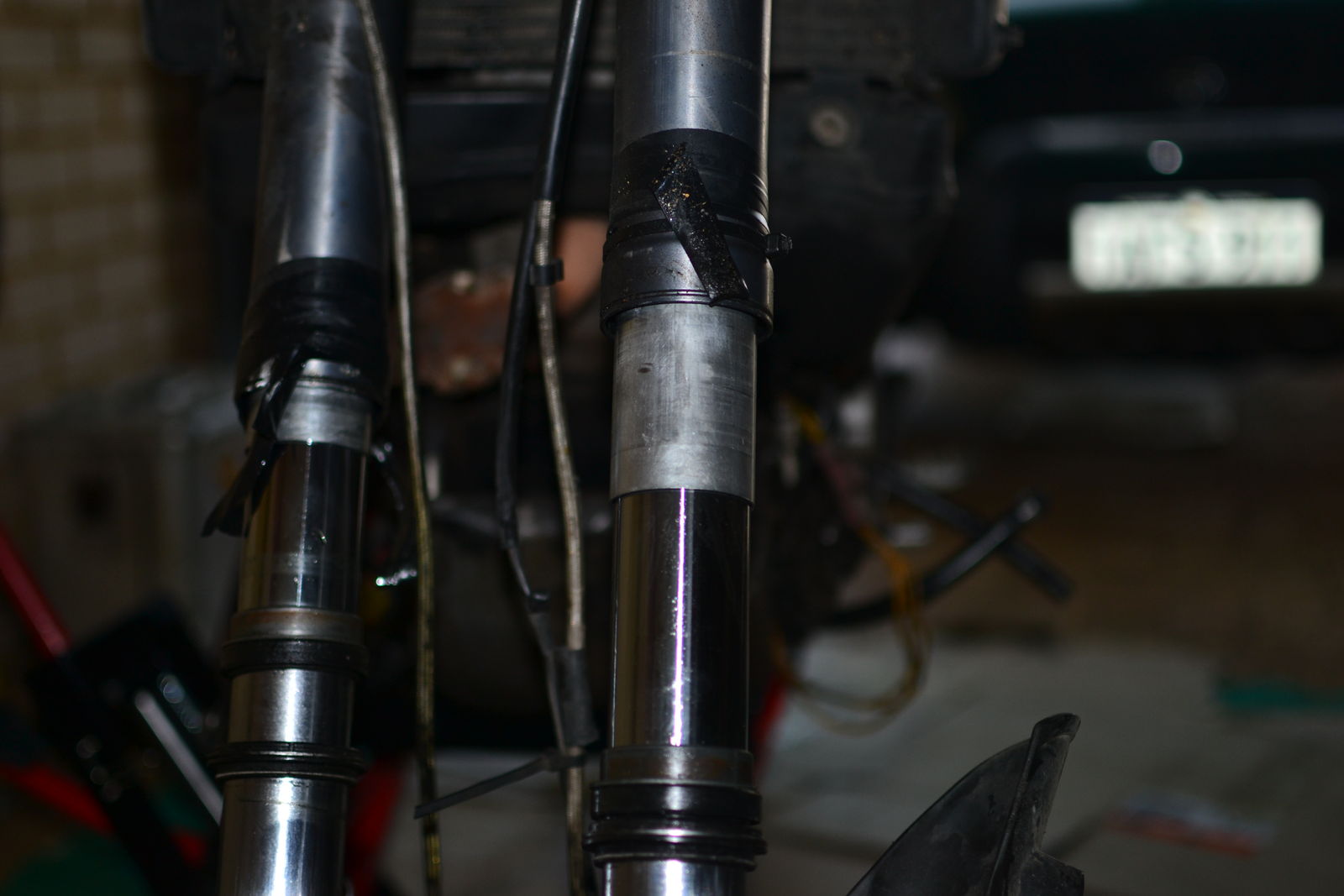

USD Gabeln sind im Eimer. Da werde ich mir einen Fahrwerks spezi suchen.

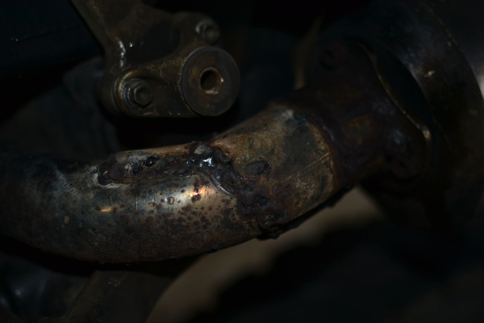

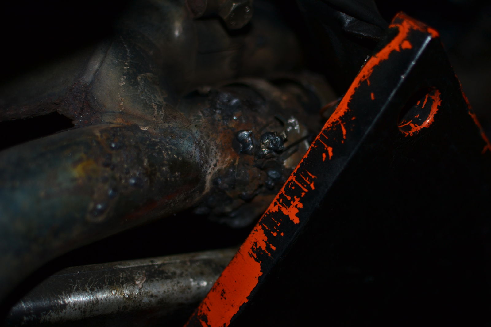

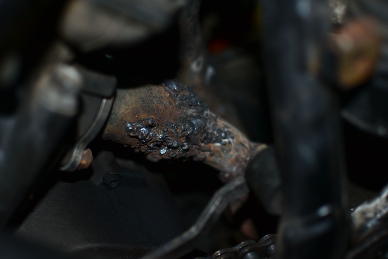

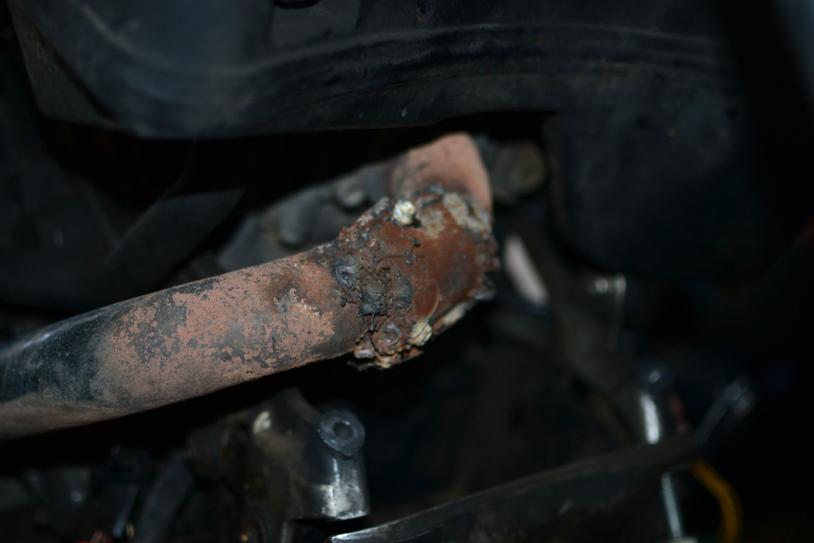

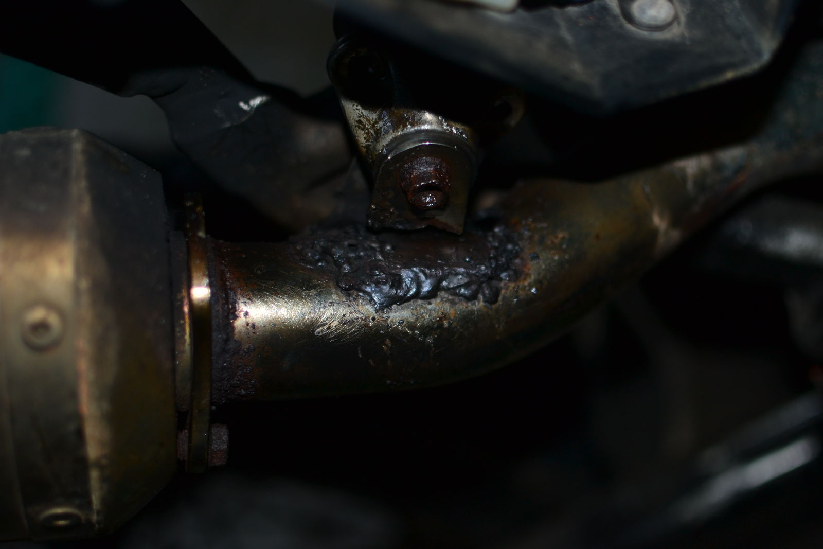

Hier die Bilder von den unzähligen Schweißarbeiten.
Hat wer vermutungen warum Krümer an diesen Stellen geschweißt werden müssen?
Können krümmer platzen wenn man ein motorrad unter dauer volllast fährt?
Rechter Endtopf

Vorderer Zylinder
 Dateigröße:  167.42 KB
 Angeschaut:  900 mal
 Dateigröße:  151.58 KB
 Angeschaut:  929 mal
 Dateigröße:  176.47 KB
 Angeschaut:  953 mal
linker Auspuff
 Dateigröße:  160.57 KB
 Angeschaut:  843 mal

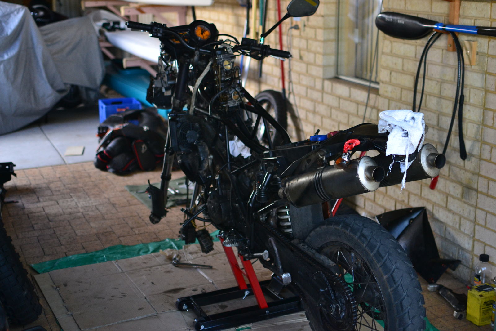

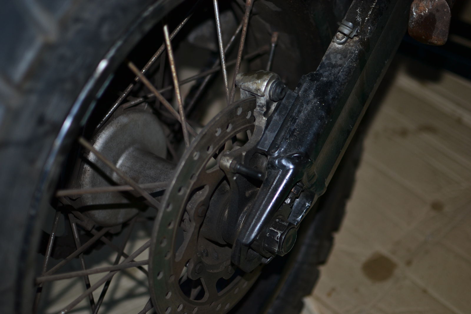

Noch ein paar:
Wo ist die Bremse.
WER hat die Bremseverschlampt?
WER?
 Dateigröße:  202.51 KB
 Angeschaut:  957 mal
So kenn ich sie:)
Zerlegt bevor sie geklaut wurde, zerlegt nachdem sie wieder den weg zurück nachhause gefunden hat:)

kaltblutOffline
Anmeldungsdatum: 29.06.2006
Beiträge insgesamt: 1357
BeitragVerfasst am : Mi, 14. Jan 2015, 21:53    Titel: Antworten mit Zitat
Alter Schwede dry
Wenn hier jemand bestätigen kann, dass der hintere Bremszylinder einer SE auf die ADV passt dann schicke ich Dir den nach Down Under. Paar gebrauchte Bremsbeläge hätte ich auch noch Smile. Hau rein Smile

 →  82.000 km
BeitragVerfasst am : Mi, 14. Jan 2015, 22:04    Titel: Antworten mit Zitat
Tach Olli,
watt´n Scheiß wacko.
Die haben einfach über´s Moped gesprüht, weder demontiert noch abgedeckt. Meine Fresse, du hast mein Mitgefühl . . .
Mit den Krümmern ist es noch bitterer. So wie ich das sehe, ist das Y-Rohr auch durch.
Voderer Krümmer und Y-Rohr kosten neu 240,- €, und zwar jeweils blink . Gebrauchte Teile sehen selten besser aus.
Die Dinger leiden unter dem deutschen Streusalz extrem, die Bruchstellen sind typisch.
Irgendwann bläst das durch - Vollgas beschleunigt die Zerstörung, klar.
Die Kompressionsmessung ist ne gute Idee, ich fürchte die haben die Käthe richtig rangenommen . . . .
Batterie hab ich 2009 in "billig" bei POLO gekauft. Hat seitdem knapp 50 000 km gemacht ohne große Pflege.
Würd ich wieder machen, die 950er sind da nicht soooo empfindlich.

hakimOffline
Anmeldungsdatum: 12.09.2013
Beiträge insgesamt: 1697
KTM 1290 SuperAdventure, 2016
 →  77.000 km
BeitragVerfasst am : Sa, 17. Jan 2015, 10:42    Titel: Antworten mit Zitat
Hallo Olli,
erstmal: alles höchst ärgerlich, aber ich denke, Du kriegst Deine Adventure auf jeden Fall wieder zum Laufen!
- Krümmer: wie bereits gesagt sieht das nach Korrosionsdurchbrüchen aus, möglicherweise begünstigt durch längere Vollgasfahrten. Aber die Korrosion kommt ja nicht von jetzt auf nachher, sicher haben Strand und Salzwasser schon vorm Diebstahl die Krümmer angegriffen. Krümmer-Alternativen kenne ich leider keine, ich weiß lediglich, daß es alternative Y-Rohre in Verbindung mit den darauf passenden Endschalldämpfern gibt. Billiger wird das nicht, Deine ESD willst Du ja wohl behalten.
- Hinterradbremse: die angebotene Bremszange der 950SE ist identisch mit derjenigen der 990ADV aus 2006, Teilenummer ist 60113080100. Deine 950ADV aus 2003 hat die Bremszange Nr.60013080000. Den Teilenummern nach sind das immer Varianten oder Weiterentwicklungen der gleichen Schwimmsättel. Unterschiedlich sind dabei auf jeden Fall die Sattelhalter zwischen Sattel und Schwinge. Bei der 950SE/990ADV sind diese etwas schmaler, entsprechend sind auch die Achsdistanzen etwas anders. Keine Ahnung, ob es weitere, für Dich relevante Unterschiede gibt. Aber ich bin recht sicher, daß die Bremsklötze auf beide Bremssättel passen. Ich sehe daher gute Chancen, daß der SE-Sattel auf Deine ADV montierbar ist. Weiters könnte montierbar sein die Vorderradbremse einer LC4-Enduro, auch hier abgeleitet daraus, daß die Bremsklötze die gleichen Abmaße haben. Um sicher zu gehen, müßtest Du die relevanten Sattelmaße - insbesondere die der Aufnahmen des Schwimmsattels am Halter - abgleichen (Abstand, Durchmesser). Den Sattelhalter hast Du ja noch dran, mit etwas Glück kannst Du hier den SE- oder LC4-Schwimmsattel einfach draufschieben. Möglicherweise gibt es abweichende Kolbendurchmesser bei LC8 und LC4, aber das wäre das geringste Problem. Sorry, ich kann hier nur ein paar halbgesicherte Tipps geben, vielleicht weiß es ja jemand hier genauer... Oder Du findest vor Ort ´ne LC4-Enduro und kannst direkt probieren, um ggfls. nach einem Gebrauchtteil zu suchen.
- Motor: Deine 950ADV hat einen Drehzahlbegrenzer, der ab etwa 9600 U/min eingreift. Überdreht kann der Motor also nicht sein. Bevor Du Dir einen Kopf um Kolbenringe machst: den Motor startfähig machen. Springt er nicht an, erst mal die Peripherie prüfen: Zündfunken an beiden Kerzen? Benzinzufuhr gegeben? Luftfilter frei? Wenn er nur rumplig läuft, erstmal Vergaser reinigen. Erst wenn Du in der Peripherie alles in Ordnung gebracht hast, und er dann noch nicht gut läuft, geht´s ans Eingemachte.
