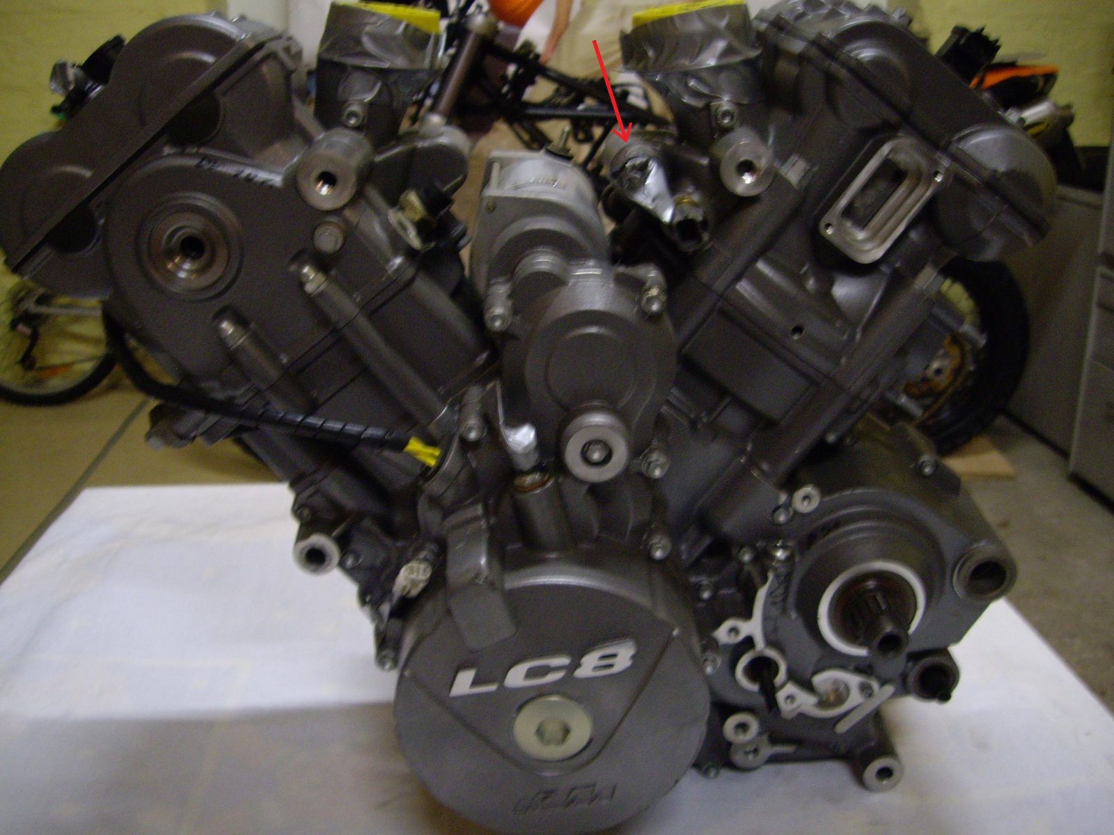

An den Zylinderköpfen die Kühlwasseranschlüsse, einmal und einmal rechts.
ich frage mich die ganze Zeit, wo an den Koepfen Wasseraschluesse sein sollen ..... gruebel
Die meine ich!

BeitragVerfasst am : Mi, 24. Okt 2012, 21:35    Titel: Antworten mit Zitat
hab ich sowas auch? gruebel Cool

BeitragVerfasst am : Mi, 24. Okt 2012, 23:19    Titel: Antworten mit Zitat
OstMarkus @ Mi, 24. Okt 2012, 22:35 hat folgendes geschrieben:
Wenn DU so was auch hättest, würde ich mir aber Gedanken machen Laughing

Ist das die Lösung des WaPU Problems? Wasser Direkt ins Zylinder Einspritzen, so spart man sich die WaPu Dichtungen usw Very Happy
Na, Scherz...aber ich hab solche Anschlüsse auch nicht...was sind das für Köpfe?!
Ganz sicher, hatte mein alter Motor auch. nicken
So jetzt habe ich den Schlauch (ca. 4cm) incl. Originalschellen gewechselt, alles Paletti! Mr. Green
Ich vermute dass der Schlauch von Innen bis zum Gewebe undicht war und über das Gewebe "geschwitzt" hat.
Jetzt spielt nur das Wetter nicht mehr mit! Sad
Gruß Euch Allen! Cool

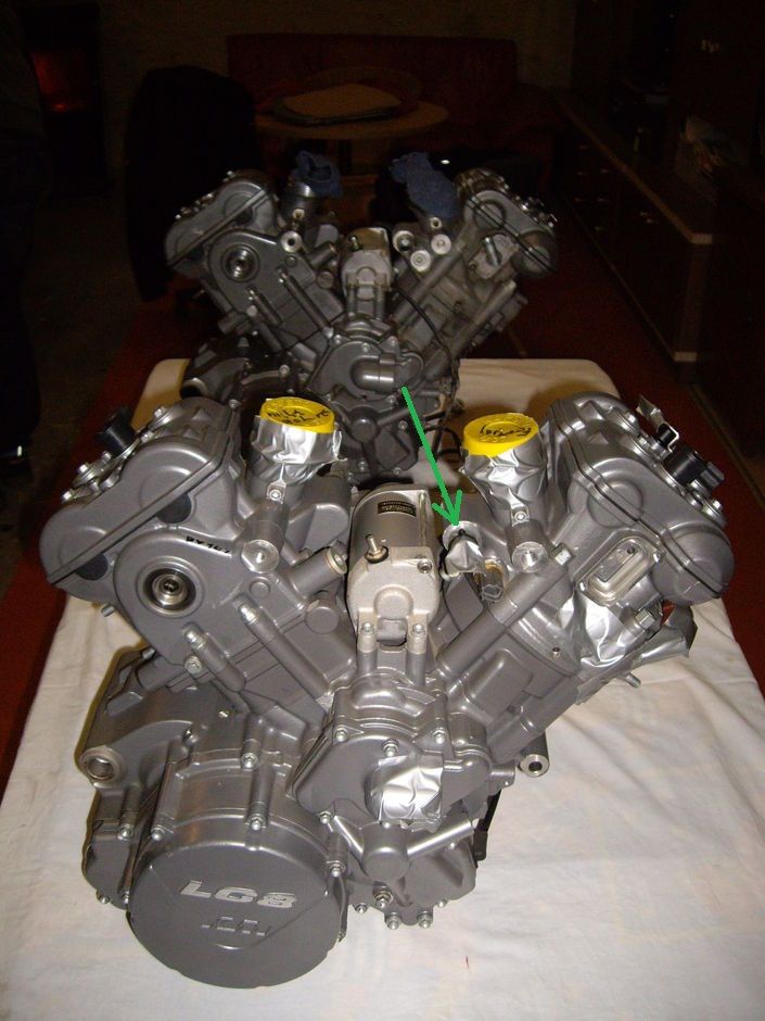

BeitragVerfasst am : Fr, 17. Mai 2013, 9:24    Titel: Antworten mit Zitat
So Leude, Stand der Dinge ist, der Motor läßt mich Mr. Green , .......
.....wenn da nicht wieder das Problem mit dem Kühlwasseranschluß wäre.
Gemeint ist der Anschluß am hinteren Zylinder. (gleicher Anschluß wie auf dem Bild vorne)
Jetzt habe ich auch dort den Schlauch incl. Schellen erneuert und..... es leckt. Sad
Kann es sein, dass der Anschluß am Zylinderkopf undicht ist? Wenn ja wie bekomme ich den dicht? unsure

Da ich diese Anschluesse ja nicht hab, kann ich dir auch nicht helfen Razz
Hab ich zwar noch nie gehoert, dass der Schlauchstutzen undicht ist, aber das heisst ja nix. Wie ist der denn am Kopf fest? Reingepresst oder was?

OstMarkus @ Fr, 17. Mai 2013, 16:31 hat folgendes geschrieben:
Moin Markus, danke für den Versuch mir zu helfen! Wink
Nach einer langen Schrauberschicht (Tanks ab, Vergaser runter....) habe ich gelernt, dass die Stutzen geschraubt sind. Der ominöse Stutzen war nicht richtig abgedichtet. wacko Jetzt ist er dicht!!!!! Mr. Green
Gruß Marco!
