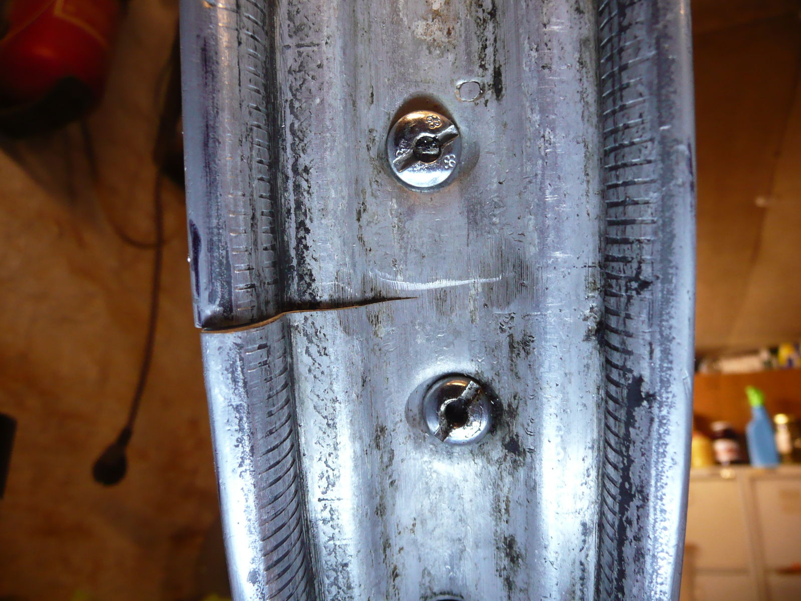

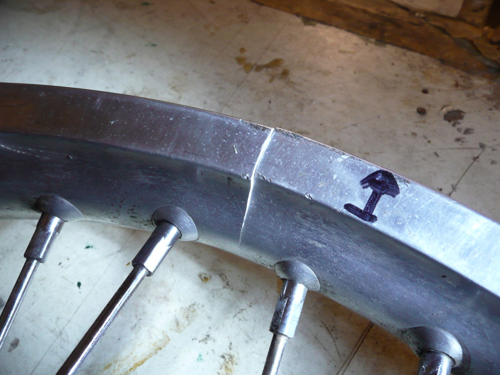

BeitragVerfasst am : Mo, 3. Nov 2014, 23:52    Titel: selbst ins Knie gefxxxt... Antworten mit Zitat
Heute wollte ich den abgenudelten Karoo austauschen.
Nach dem Demontieren viel mir zufällig eine kleine Beule an der Vorderfelge auf. Wer weiß seit wann die drin war, bisher hatte ich noch nichts davon gemerkt. Also, wehret den Anfängen, gleich mal schnell herrichten. Passenden Holzklotz drunter, mit dem Fünfpfünder ein-zwei gezielte Schläge aufgewurzelt und ping, die Sache war gegessen => siehe Fotos
Ich kann gar nicht so viel kotzen wie ich möchte. Scheiß Pedantismus, manchmal ist Ignoranz wirklich besser. Das Rad hätte sicher trotz Beule noch ewig gehalten.
Mal sehen ob ich den Hammer jemals wiederfinde....
Frustrierte Grüße
Pfeil = Beulchen
 Dateigröße:  246.89 KB
 Angeschaut:  672 mal
Wohl leider zu nah an der Sch(w)eißnaht
 Dateigröße:  322.97 KB
 Angeschaut:  669 mal

BeitragVerfasst am : Di, 4. Nov 2014, 7:36    Titel: Antworten mit Zitat
Am Ende vom Riss eine kleine Bohrung setzen, dann geht er nicht weiter

...versuche es zu reparieren. Wenn es dabei kaputt geht, hätte es sowieso ersetzt werden müssen. Smile
Ob man das schweissen kann?
Neue Felgen haben auch eine Schweissnaht. Geht also.

KLEBEN, nicht schweissen!!! Sonst brauchste wieder den Hammer

Schmeiß weg das Ding. So blöd wie's auch scheint, aber eigentlich besser sie ist jetzt beim "vorsichtigen" Wink Richten gestorben als in einer anderen viel schlechteren Situation.
P.S.: seh grad, die ist an der org. Schweißnaht gerissen. Würd aber trotzdem kein Geld für's schweißen ausgeben. Wer weiß ob danach der Rundlauf noch passt und einen Schlag hatte sie ja sowieso schon weg.
