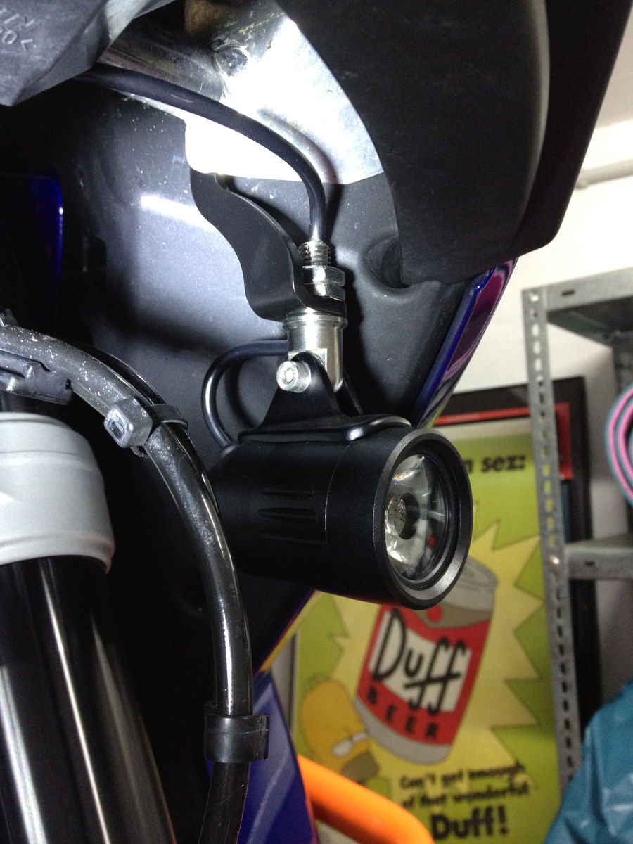

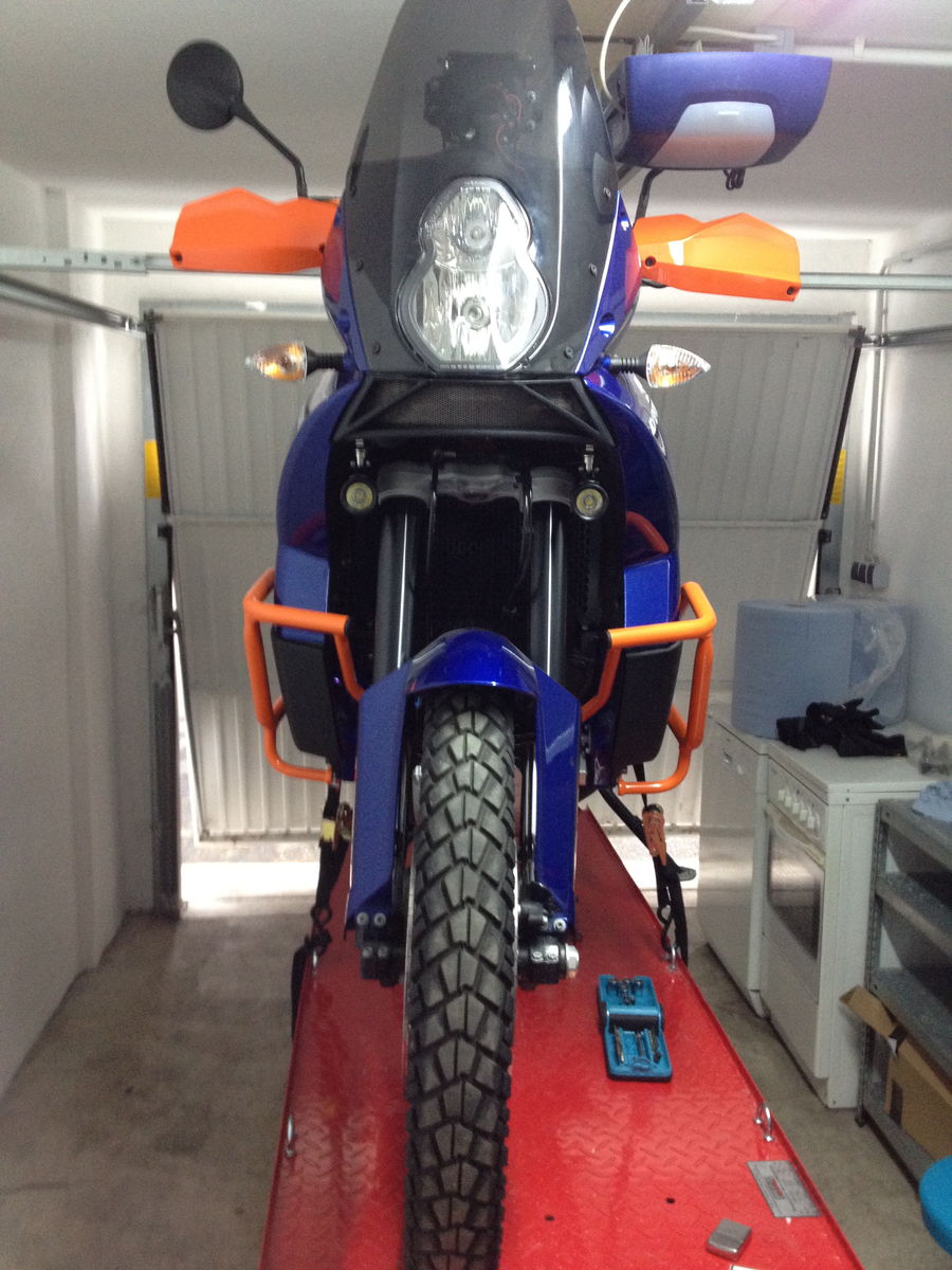

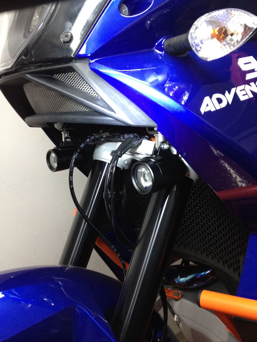

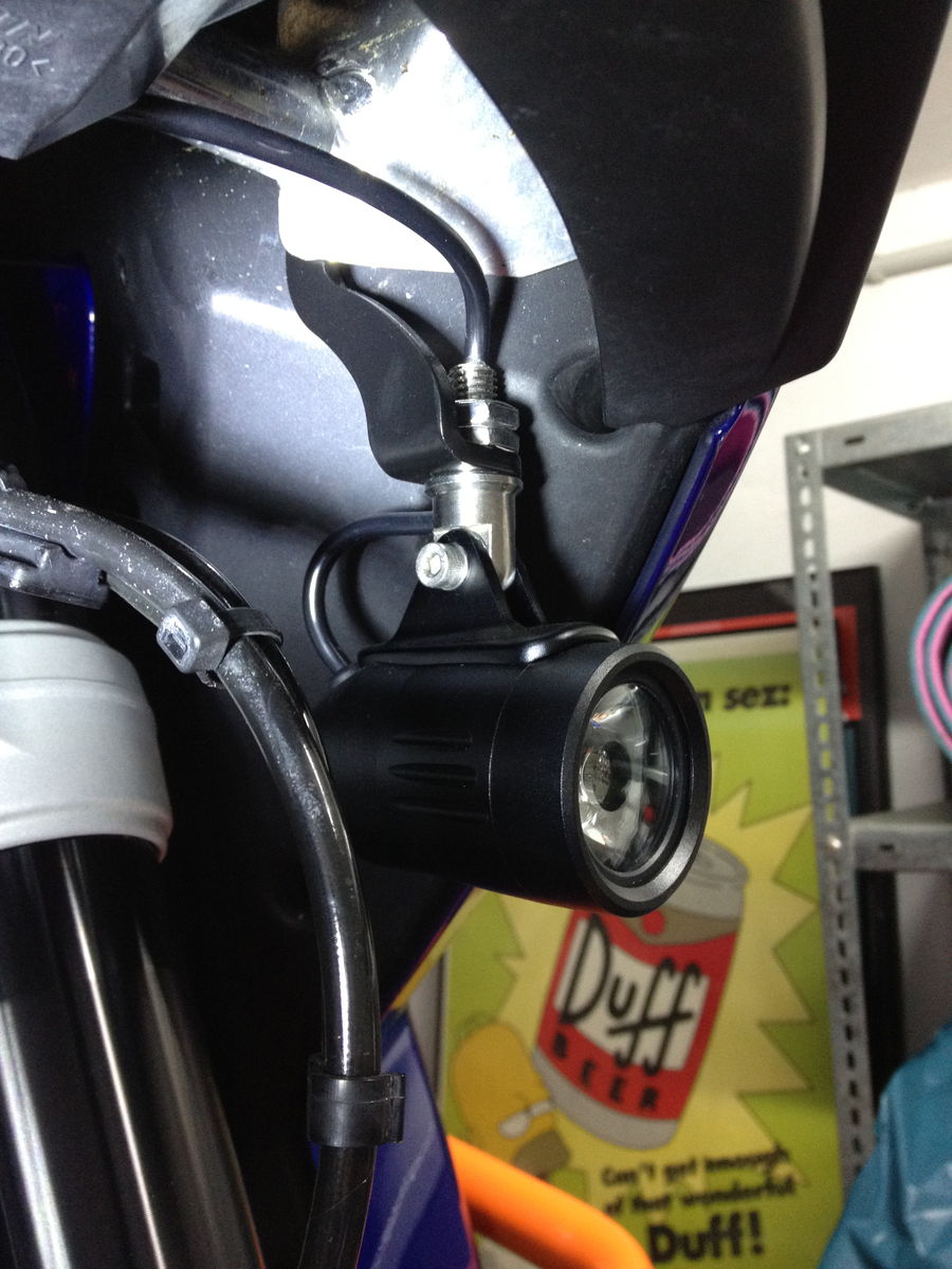

Ich habe heute die LED-Dinger von KTM (ZUSATZSCHEINWERFERKIT 60114910033 266,76 EUR) angebaut (Bilder folgen).

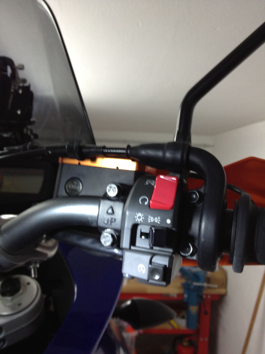

Zum Anbau: Im Paket ist alles drin (Plug and Play), als da wären Halterungen mit Schrauben etc., gänderter Kabelbaum, neue Schalteramatur (Start, Notaus), zwei LED-Scheinwerfer (ohne E-Nr.).
Der Anbau lässt sich in 30 Minuten erledigen (Hamsterbacken und Scheinwerfer raus). Die Besonderheit bei den Dingern: An der Rückseite der Scheinwerfer ist ein blauer Gummiknopf. Mit diesem lässt sich die LED-Funzel in drei Stärken dimmen oder ganz abschalten (zum TÜV???). Der neue Schlater am Lenker bietet drei Schaltstufen:
1. LED aus
2. LED nur in Verbindung mit Fernlicht
3. LED immer an

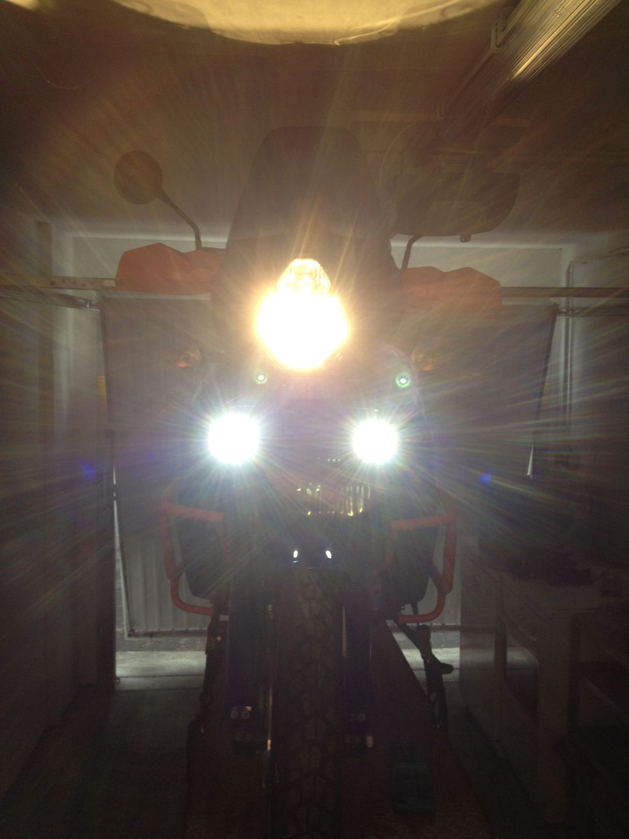

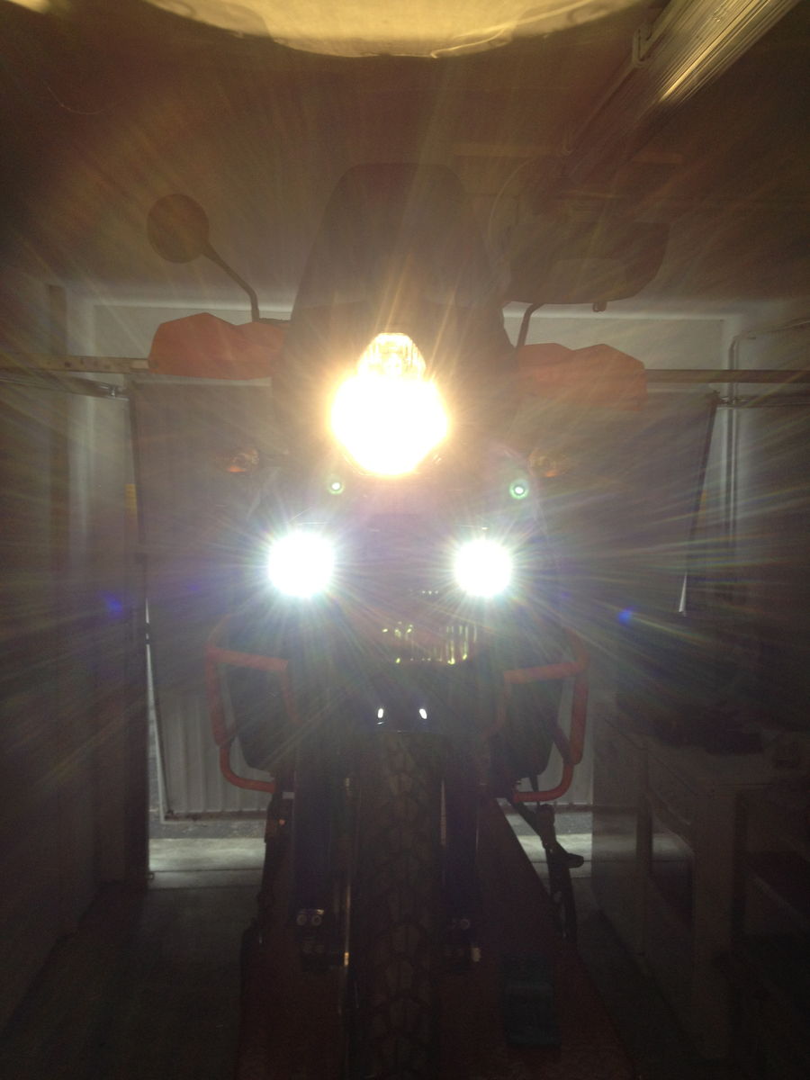

Zur Wirkung (in der Garage): Flutlicht!
Wie schon geschrieben, die Bilder folgen.

BeitragVerfasst am : Mo, 19. März 2012, 0:00    Titel: Antworten mit Zitat
Kehrmaschine @ So, 18. März 2012, 22:52 hat folgendes geschrieben:
kaeffzetti @ Sa, 17. März 2012, 20:45 hat folgendes geschrieben:
3. LED immer an
Ich glaube LED immer an heißt auch mit Abblendlicht, oder?
Ja. Sorry, war wohl missverständlich geschrieben. Anbei ein paar Bilder aus der Garage. Nachtaufnahmen waren noch nicht drin...
