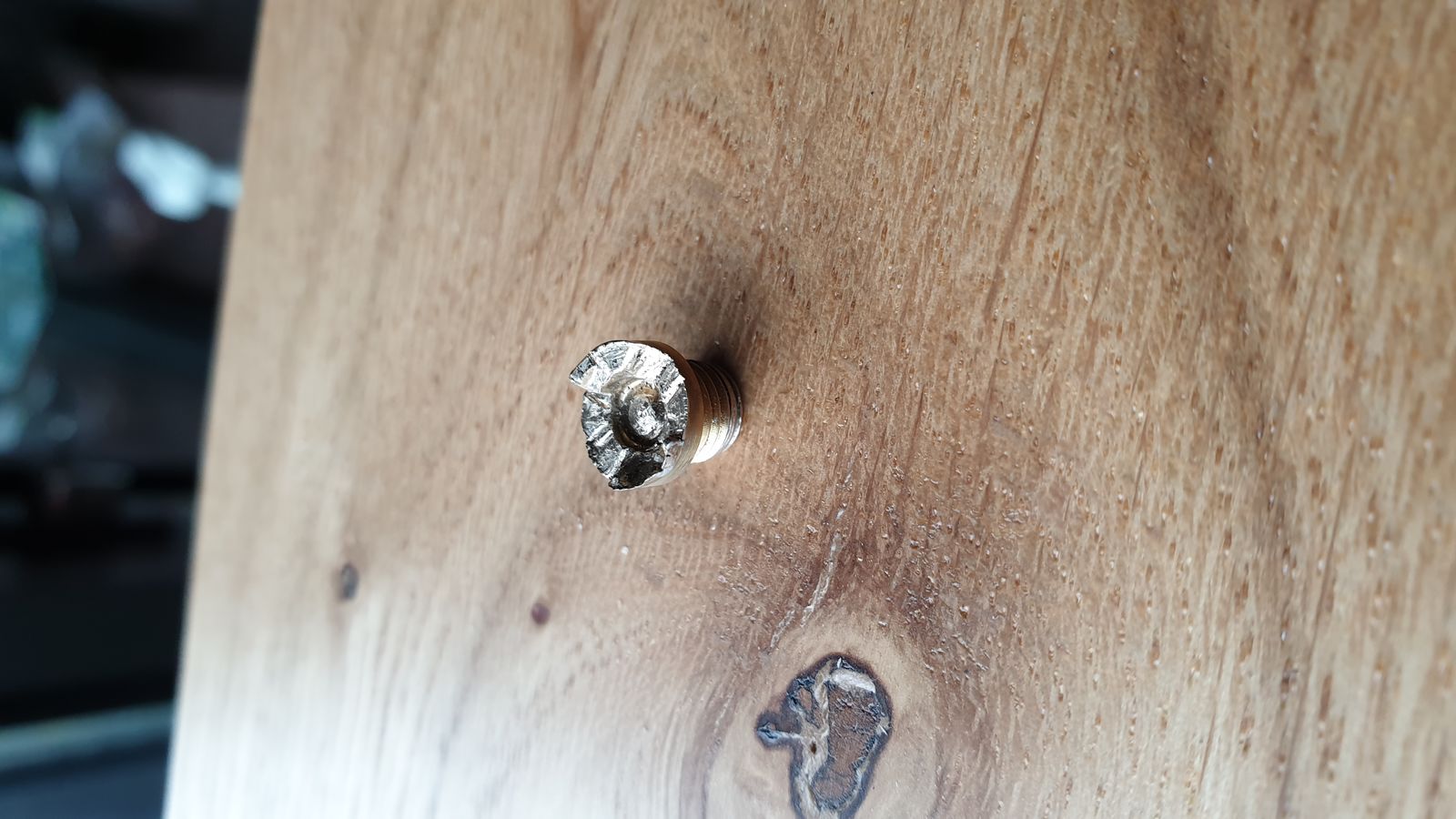

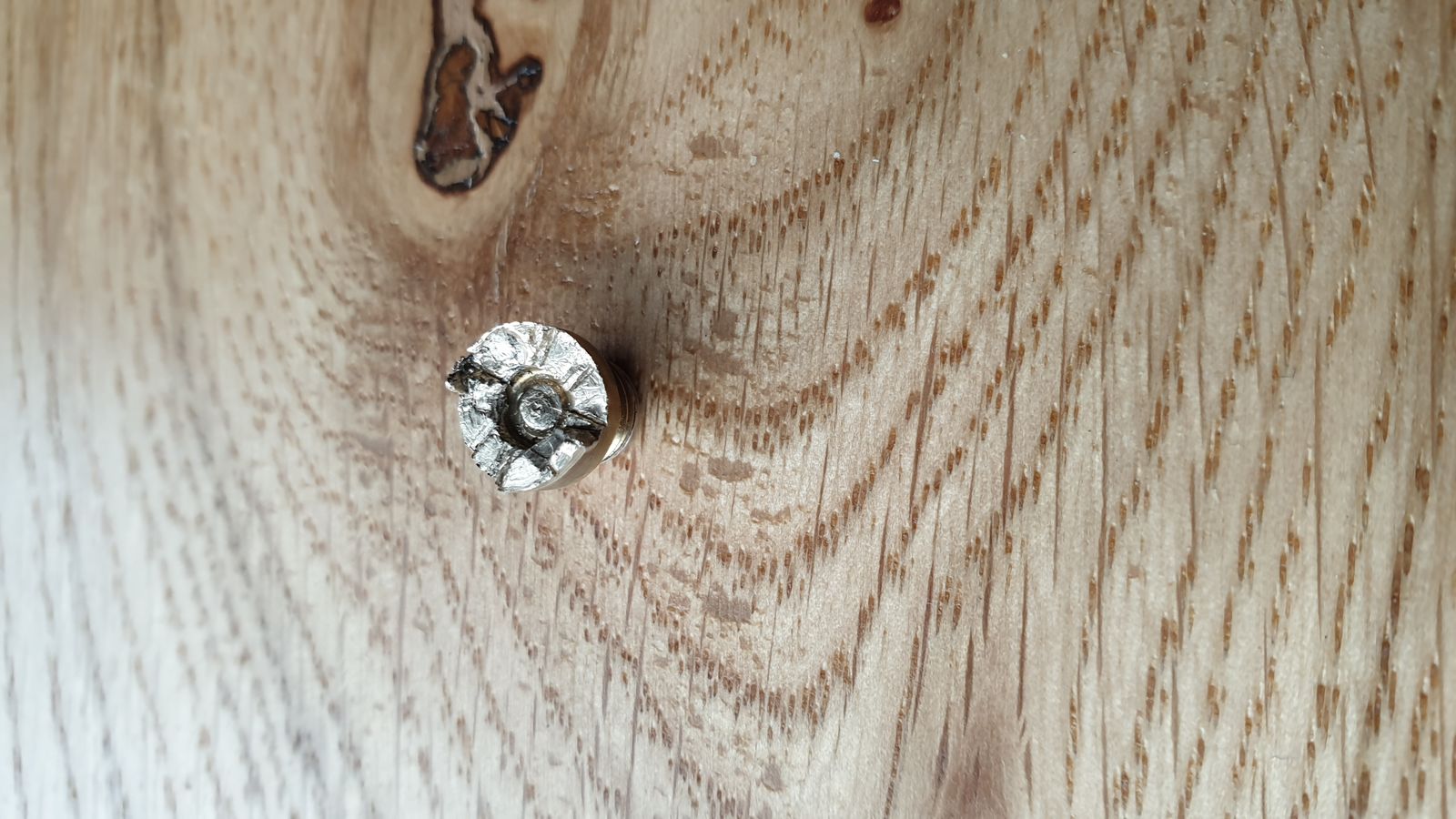

So ihr lieben... Es ist vollbracht!
Scottys Lösung kommt dem Ganzen sehr nahe.
Ich habe ein Werkzeug aus einem 7,5mm breiten Schraubendreher gebastelt. Vorne wie ein Stechbeitel scharf angeschliffen. Oben einen Vierkant für eine 7er Miniratsche (Ringschlüssel) geschliffen. Das ganze mit einer langen Schraubzwinge (unterm Motorschutz angesetzt) der Linie der Bohrung folgend unter ordentlich Spannung gebracht und gedreht. Und auf einmal war das Kratzgeräusch vom Messing weg und die Sau hat sich gedreht. Der Rest war easy (mit dem Schmodder der Kette als Kleber rausgezogen). Ich bin so froh, das glaubt ihr gar nicht.
Das Forum hier ist echt genial. Danke für all die Gedanken und Vorschläge!
Die olle Düse hänge ich mir ins Büro. Wenn mir einer auf den Sack geht wird ein Blick auf die Düse die Tiefenentspannung zurück bringen wub
Wenn ihr Bilder vom "Tool" wollt, sagt Bescheid.

Salvator ist jetzt das mindeste ...
Man sieht am Rest wie knapp das war... ansonsten hatte Scotty´s Lösung echt was für , ggf. beim nächsten Mal mit zusätzlichem Gebrauch einer kleine Lötlampe und Hilfestellung eines Kumpels, der während der vorsichtigen Erwärmung der neuralgischen Stelle sich aufs Aus-/Aufdrehen konzentrieren kann. Jedenfalls hat sich deine Hartnäckigkeit bezahlt gemacht Wink
