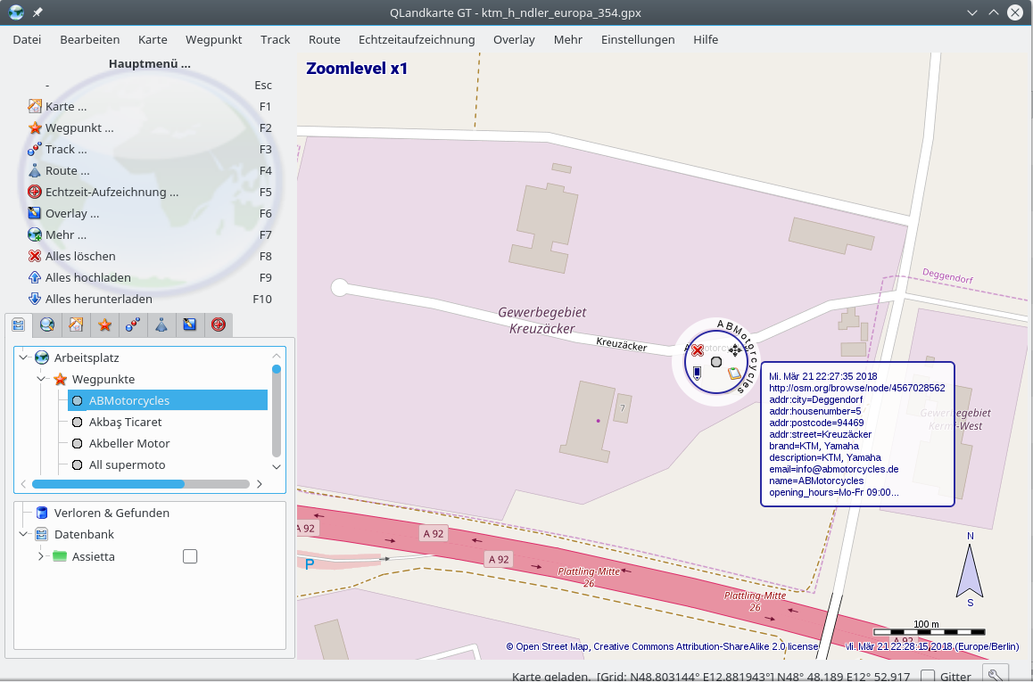

off-road-biker @ Mi, 21. März 2018, 13:17 hat folgendes geschrieben:
Sch... da passt was nicht.
Befürchte bei EU, dass durch das Merkmal "shop"="motorcycle" Händler fehlen, wenn nich eingepflegt.
Was nicht da ist, wird nicht angezeigt, verstehe die Frage nicht ?
Außerdem sind viele Händler als TRACK anstelle Waypoint drin!?! wacko
Das dürfte der Unterschied zwischen "node" und "way" sein.
Manche existieren als Knoten, manche als Umriss des Gebäudes.
Sollte für die Nutzung aber unerheblich sein ?
Auch einige meiner neu eingepflegten.
Ebenso wird Motogamma als "KTM" in der Datei angezeigt.
--> siehe meine Anmerkung oben, das ist der "name"
Was läuft denn da alles schief??
Anbei die 2 Dateien, wie overpass-turbo.eu sie generiert hat:
In Qlandkarte sieht es ganz gut aus, siehe Anhang
 Dateiname:  qlandkarte.png
 Dateigröße:  177.18 KB
 Heruntergeladen:  946 mal
