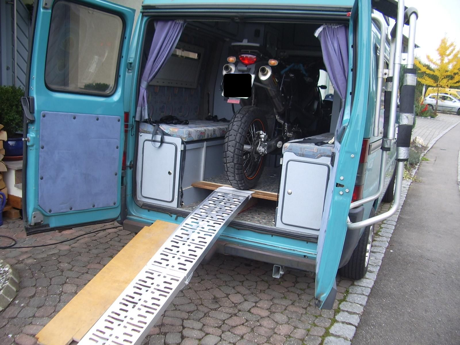

Ich transportiere die Lc 8 seit Jahren im T4.
Vor dem Einladen darauf achten das der Tank
max. halb voll ist. Noch weniger ist besser.
Und schon habe ich kein Benzingeruch.
Befestigung:
Vorderrad gegen Rückwand.
Mit Spanngurten über der Gabelbrücke
dann durch die Bodenösen, festratschen, fertig.
Dauert pro Holm ca.3 Min.
Steht absolut fest.
Vg Schmutzfink

nene, die LC8 kommt in den Bus rein in Fahrtrichtung, die kleine hinten quer wenn´s mit Frau in Urlaub geht.

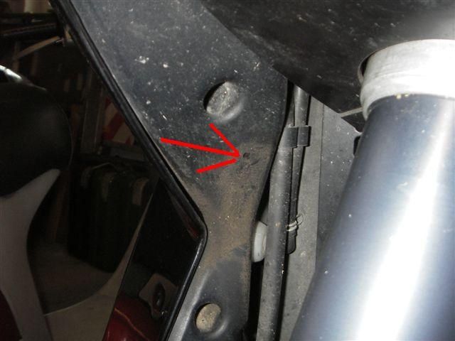

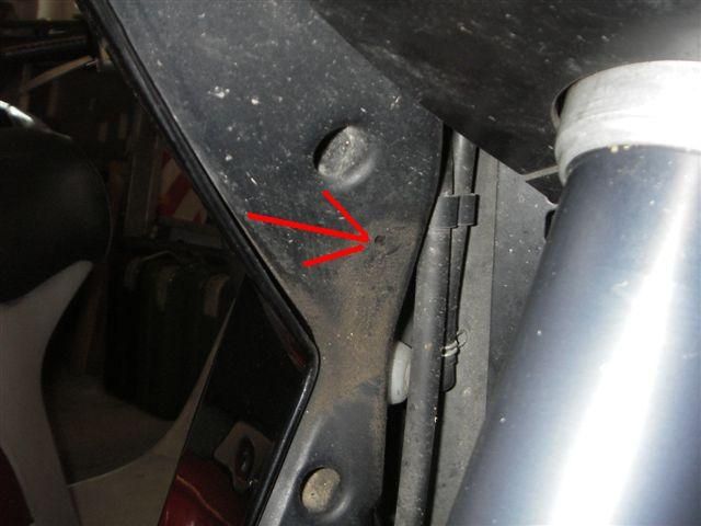

..... die Tankentlüftungen findest du zum einen in den Hamserbacken, da ist in der Innenverkleidung ein Loch, wenn du dein Mopped mal richtig volltankst dann auf den Seitenständer stellst und noch die Sonne draufscheint "markiert Sie Ihr Revier" und du wirst´s finden (meist reicht auch Volltanken stehen lassen, gell Milan Wink )

... ääääähhh ja, da bin ich mir nich so ganz sicher, an den Tankdeckeln ist wohl auch noch ne kleine Öffnung, aber wie gesagt nicht gesichert, aber das ist eh zu vernachlässigen (verschliessen kannst die eh ned).
Ich empfehle eben die Tanks nur halbvoll zu machen (probier´s doch mal aus). Und noch schnell´n Foddo von den Entlüftungsausgängen (an beiden Seiten), da stecken normaleweise von innen die Schläuche drauf die nicht geknickt werden dürfen (alles nur 950er Wissen)
