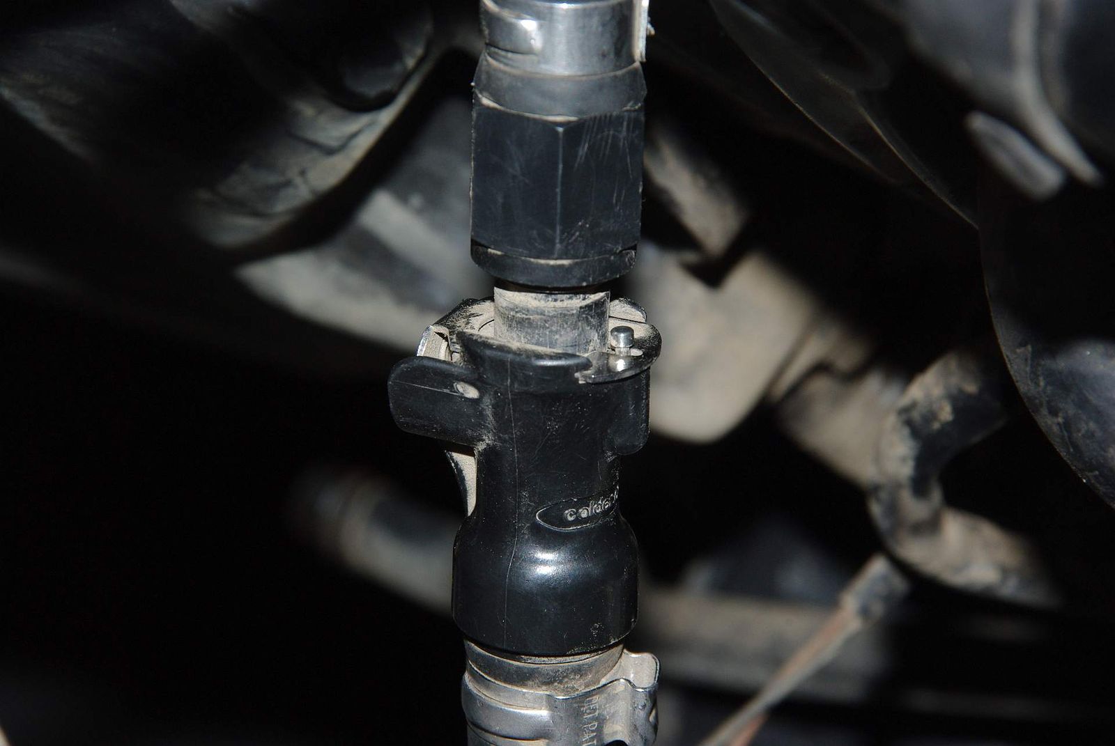

BeitragVerfasst am : Sa, 6. Sep 2014, 15:59    Titel: Antworten mit Zitat
Stephan_Harz @ So, 10. Jun 2007, 10:31 hat folgendes geschrieben:
Die Undichtigkeit liegt in der Steckverbindung zwischen Benzinpumpe und Einspritzung.
Kann es sein, dass vielleicht irgendetwas in Richtung Einspritzung verstopft ist und hier dann die Steckverbindung als schwächstes Glied herhalten muss ? ...
Wiederbelebung eines uralten Themas, aber es sieht aus als beschreibt dies genau mein aktuelles Problem.
Vorgeschichte: Nach Inspektion ging es in den Urlaub, 4 Wochen/ 5700km lang war alles hübsch. Dann das Ding abgestellt und einen Monat nicht mehr angeschaut. Und jetzt wollte ich sie endlich mal saubermachen.
Erstmal wollte sie nicht richtig starten, nur mit Gasgeben nahm der Motor die Arbeit auf, im Fahrbetrieb schien alles normal. Auf dem Weg zum Waschplatz an einer Ampel roch es auf einmal nach Sprit und das Zeug lief auf die Strasse (linke Seite, am Überlaufschlauch entlang, nicht durch den Schlauch).
Jetzt habe ich mal die Suche nach der Ursache begonnen. Die Schläuche in den Hamsterbacken ließen sich durchblasen, das gleiche gilt auch für die Überlaufschläuche von den Tanköffnungen. Nun ist der linke Tank gelöst (noch nicht abgebaut) und ich habe nochmal gestartet. Ergebnis: an der Schnellkupplung von der Pumpe tritt Sprit aus.
Bevor ich jetzt mit meinen dicken Fingern etwas kaputt mache, wie wird die Schnellkupplung gelöst? Einfach Entriegelung drücken und auseinander ziehen, oder drücken, drehen, ….?
Und dann natürlich die gleiche Frage wie oben. Warum tritt auf einmal Sprit aus?
Kupplung nicht richtig zusammengesteckt hätte eigentlich im Urlaub schon auffallen müssen.
Plötzlicher Tod einer Dichtung/ eines O-Rings?
Zu hoher Benzindruck?
Freue mich über jeden Tip.
Und bedanke mich bereits im voraus.
Jörg

BeitragVerfasst am : So, 7. Sep 2014, 11:27    Titel: Antworten mit Zitat
Dank Euch.
Hab das Ding endlich auseinanderbekommen, auch wenn sich die Kupplung etwas geziert hat. Vermutlich war daran der Dreck schuld.
Der O-Ring ist zwar noch intakt und am Platz, sieht aber nicht mehr so dolle aus und wird auf jeden Fall ersetzt.
Beim Zusammenbau fiel dann auf, das die Kupplung bei heute morgen garnicht richtig zusammengesteckt und eingerastet war (s. Photo).
Aber das sie so die Islandtour unauffällig durchgehalten hat und dann beim ersten heimatlichen Start undicht wird wäre ein ziemlicher Zufall. Vielleicht ein unbemerkter Teilerfolg bei meinen gestrigen Demontageversuchen?
Und die Startschwierigkeiten kann ich mir damit auch nicht erklären. Selbst mit der Undichtigkeit sollte der Benzindruck für Leerlauf doch ausreichen.
Naja, Eins nach dem Anderen.

BeitragVerfasst am : So, 7. Sep 2014, 15:36    Titel: Antworten mit Zitat
Bei "Zündung an" wird für den Start Benzindruck aufgebaut. Dieser entweicht dann über die Schnellkupplung, so dass die BP erst wieder Druck aufbauen muss und dies dauert durch die Undichtigkeit dann auch noch länger. Da sind die Startprobleme recht logisch.
Du kannst ja für's erste das ganze mal sauber machen, ordentlich zusammenstecken und noch mal testen. Ggfs. ist der O-Ring gar nicht kaputt.

BeitragVerfasst am : So, 7. Sep 2014, 21:42    Titel: Antworten mit Zitat
Du hast schon recht, aber im Fahrbetrieb war dann nichts mehr auffällig. Und da dürfte ja mehr Sprit abgerufen werden als beim Starten.
Den O-Ring werde ich trotzdem mal tauschen, jetzt wo alles schon auseinander ist.
Und dann wieder probefahren.
