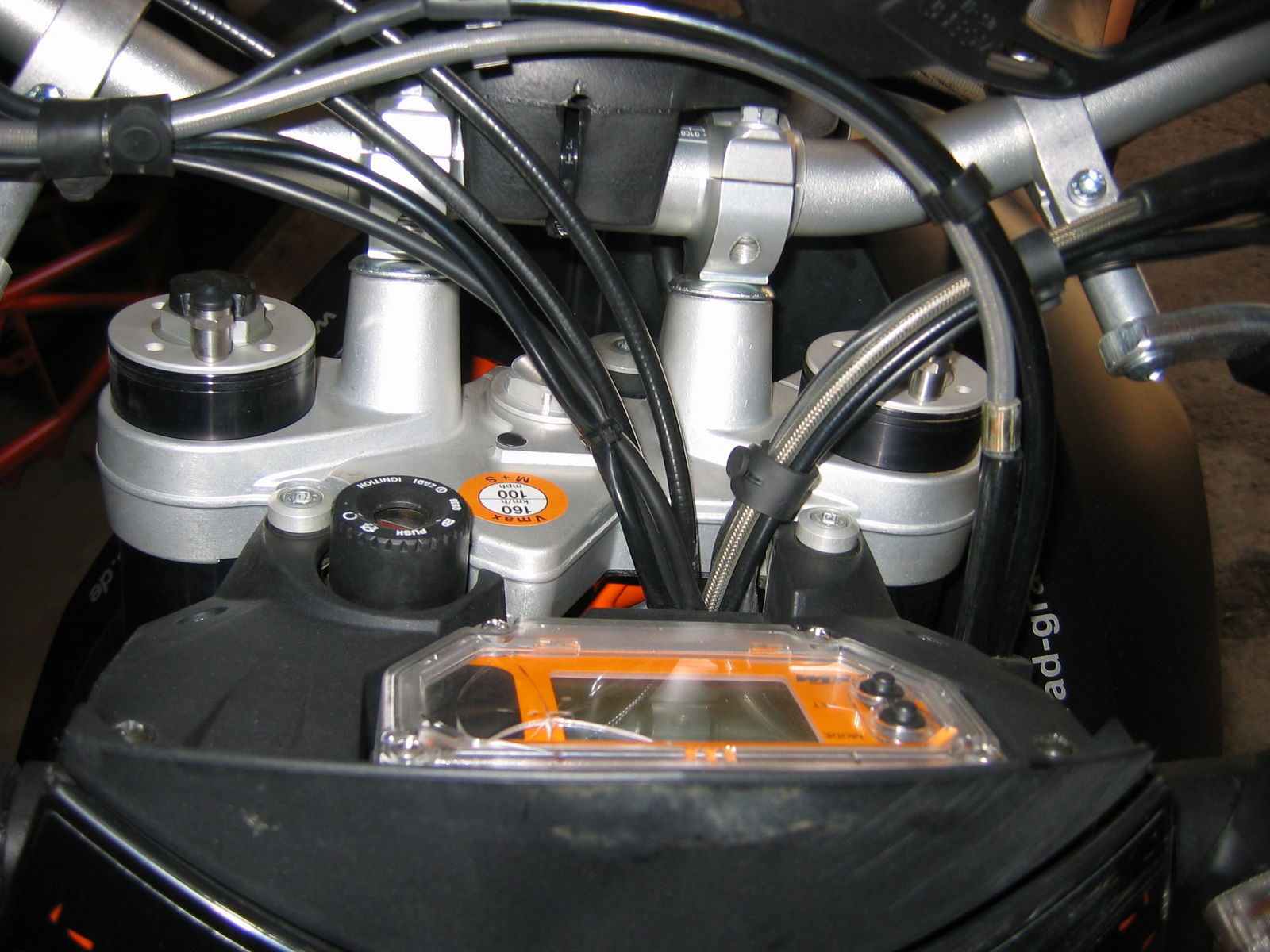

 Dateigröße:  248.36 KB
 Angeschaut:  1159 mal
