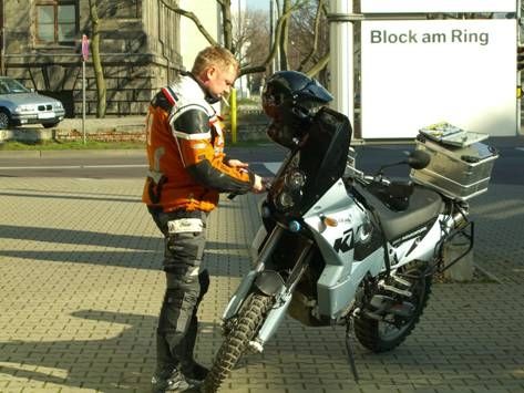

Mir ist das gestern auch zum ersten mal passiert. Nach ca. 170km ging die Tankleuchte an. "Kann doch nicht wahr sein" dachte ich mir.
Da ich aber zu faul zum anhalten war, habe ich während der Fahrt mit dem Zweitschlüssel den rechten Tank geöffnet (war morgens an der Hamsterbacke dran)
Sekunden später erlösch die Lampe.
Mußte dann ausgerechnet bei "Block am Ring" (BMW-Händler) in Magdeburg anhalten um den Schlauch knickfrei zu verlegen wacko

Hast du auch schon geraucht als du während der Fahrt den Tank aufgemacht hast ? Razz
LumberjackOffline
Anmeldungsdatum: 13.08.2003
Beiträge insgesamt: 5027
 →  107.000 km
BeitragVerfasst am : Mo, 19. Feb 2007, 19:28    Titel: Antworten mit Zitat
Das ist keine Zigarette. Das ist mein Stiftzahn Very Happy

Sischer, sischer dat! Du hast den Krückenhalter übrigens fast unsichtbar montiert

Mönsch Lumber, fährst Du jetzt auch mit einem BUKo rum?

Buko kann man essen. Was meinsten damit?

Na den BeischlafUtensilienKoffer auf Deinem Gepäckträger....
