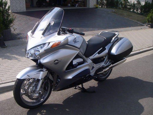

meine Antwort darauf:
 Dateigröße:  54.07 KB
 Angeschaut:  788 mal
Gruss
Karl

sugarboy102000 @ Fr, 21. Jul 2006, 19:03 hat folgendes geschrieben:

@sugarboy102000
Gibt es kein Honda Forum, oder brauchst Du Hilfe?

Bruggma @ Fr, 21. Jul 2006, 19:30 hat folgendes geschrieben:
@sugarboy102000
tja, Hilfe ist nicht nötig. Ich fahr ja jetzt ne Honda Mr. Green .
Ich mach mir aber Sorgen um deine Fähigkeit Toleranz anderen Menschen gegenüber zu entwickeln. So schlimm ist es doch gar nicht wenn einer weniger KTM fährt. Hat die Serviceabteilung ja schließlich auch nicht gestört Laughing
Da ich hier ein paar Leute schätzen gelernt habe, werde ich den Kontakt über das Forum halten Razz Da wirst du den ein oder anderen Kommentar meinerseits wohl ertragen müssen Wink
Und um deine Frage zu beantworten. Ja, es gibt ein Honda Forum.
Genauer sogar ein ST1100 Forum. Gugst du hier:
http://www.st1100.de/
Schönen Abend noch Cool
mmh, 'n Plastebomber...
Ein Kumpel streitet grad mit Hinda um Kulanz wegen einer tropfenden Wasserpumpe...
Wünsch Dir trotzdem viel Spass mit der Neuanschaffung!
Hallo Gratulation zu Deinem Bike - Doch Busfahren erspare ich mir bis zum 75. Geburtstag !! dry
