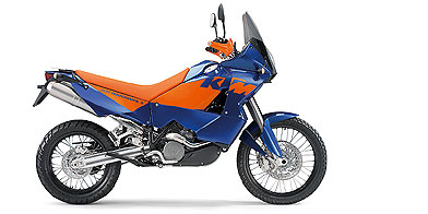

BeitragVerfasst am : Do, 16. Feb 2006, 11:31    Titel: Antworten mit Zitat
@Zwiebelfisch
Bisher bin ich - warum auch immer - davon ausgegangen, dass das Bild von der 2006er S eine "Montage" ist (irgendwie aus der Normalen im Grafikprogramm zusammengefrickelt).
Wenn das nicht so ist, spür ich so langsam was du meinst. Der "optische" Unterschied von S zu S wäre dann aber gewaltig
Mac
