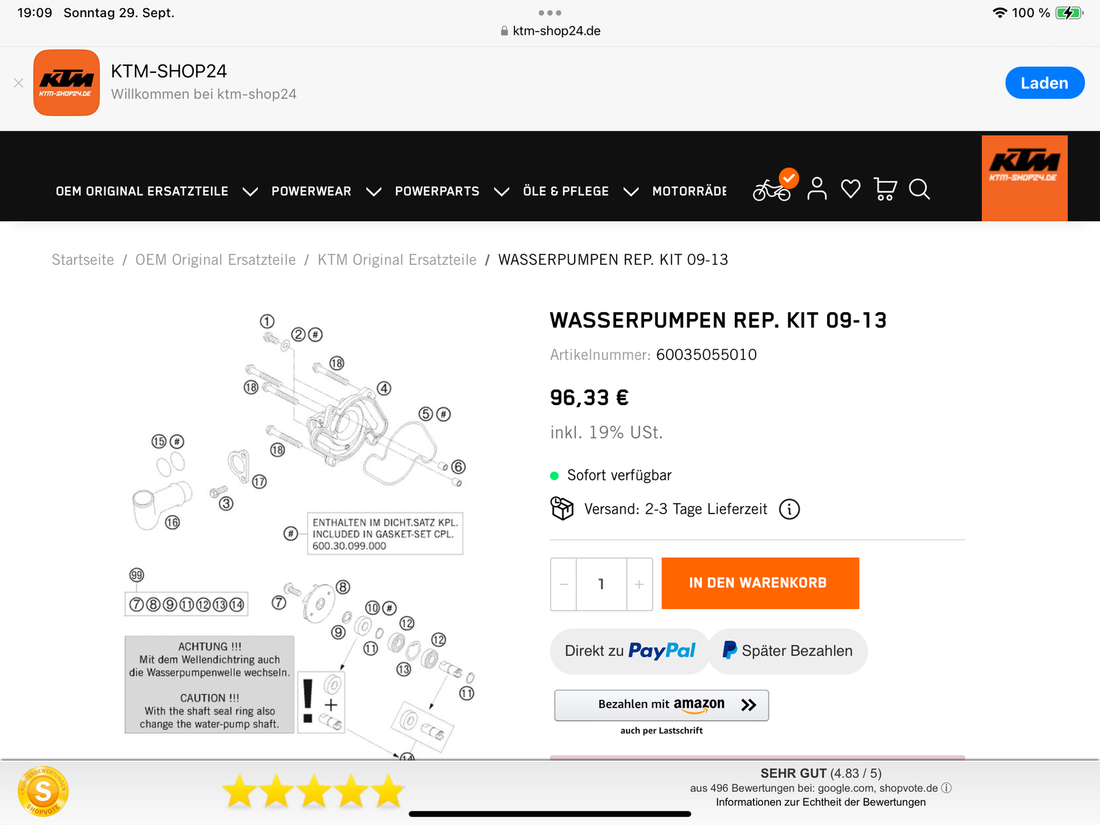

Schau mal hier: https://www.ktm-shop24.de/wasserpumpen-rep-kit-09-13-60035055010
Die Teilenr. ist nicht dieselbe Wink
 Dateigröße:  471.19 KB
 Angeschaut:  2622 mal
