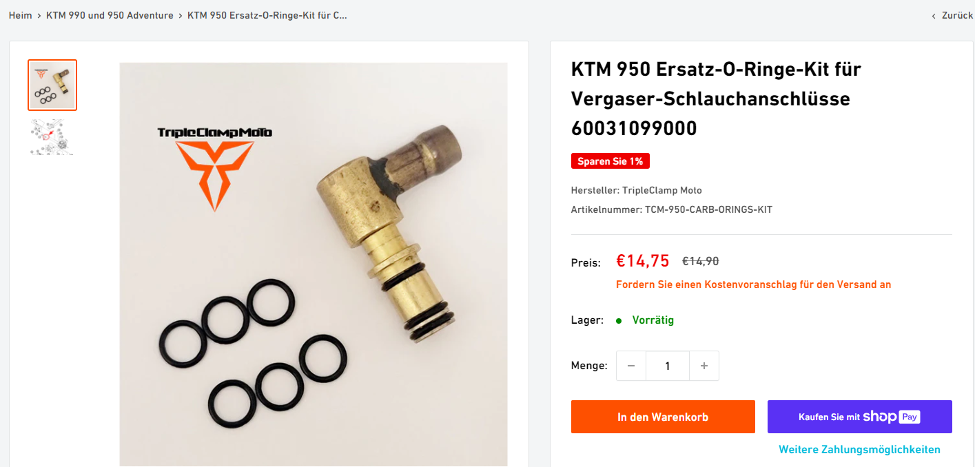

Was gern undicht wird sind drehbaren Anschlüsse an den Vergasern, wo quasi der Sprit in die Vergaser rein läuft.
Sind kleine O-Ringe.

Wenn das Siffen mit der Zeit aufhört, sind die Ringe wieder aufgequollen und dichten wieder ab.
Beitrag mit Ersatzteilen bei Frank MX Parts, Partnummer 1948.
http://forum.lc8.info/viewtopic.php?t=35742&highlight=1948

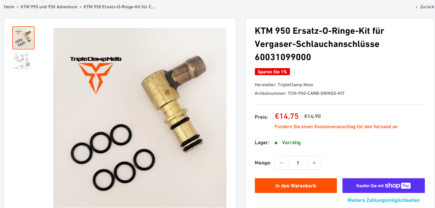

BeitragVerfasst am : Di, 12. Sep 2023, 10:17    Titel: Antworten mit Zitat
gerade entdeckt
 Dateigröße:  290.68 KB
 Angeschaut:  1537 mal
Grüße von Roland

wie Schlusi bereits empfahl, hier der ganze Link:
https://www.frankmxparts.com/epages/62910900.sf/en ....... 910900/Products/1948
