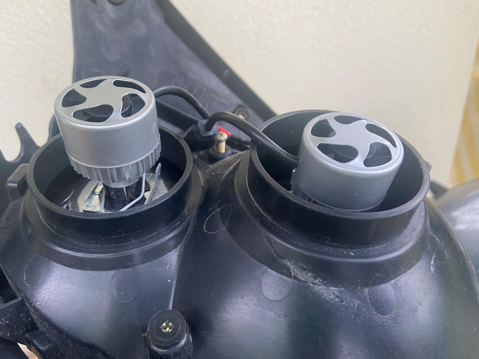

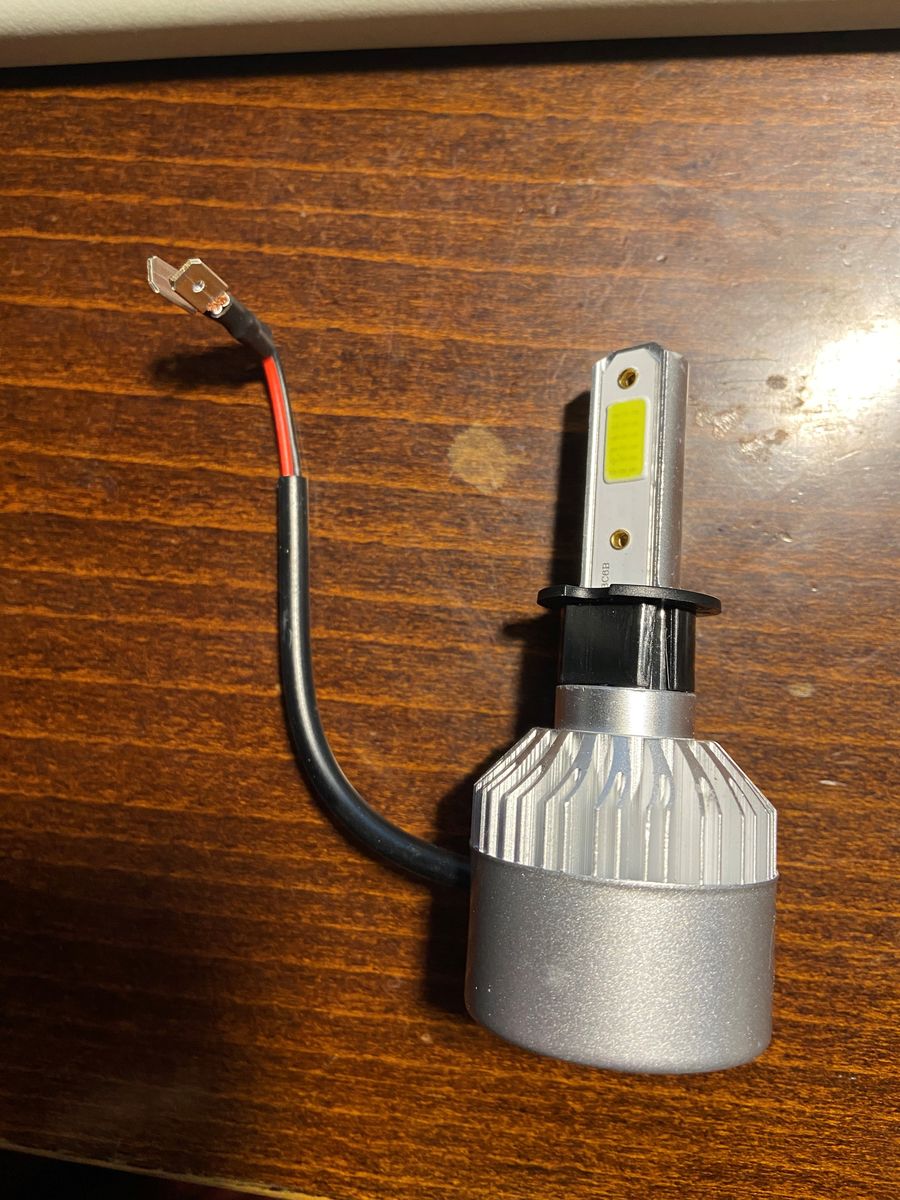

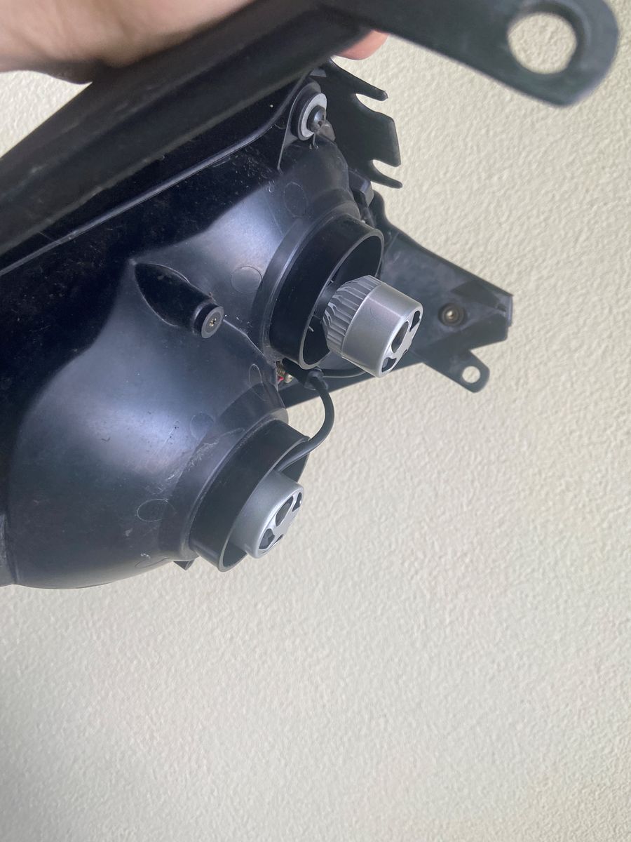

Hi zusammen,
klang zu schön: einfach Lampen wechseln und LED-Licht im Scheinwerfer:
https://www.ledperf.at/led-lampen-kit-fuer-motorra ....... ure-990-p-27202.html
Das Problem ist, dass die Gummiabdeckung auf dem Scheinwerfer hinten drauf zu nah dran ist und beim Fernlicht auf keinen Fall drüber passt.
Beim Abblendlicht bin ich noch nicht sicher, ob's reicht.
Irgend jemand schon mal auf so ein Problem gestoßen? Habt Ihr Ideen, was man stattdessen als wasserdichte Abdeckung nehmen kann? Stehe grad ein wenig auf dem Schlauch....
Danke & LG
schenkel

BeitragVerfasst am : Fr, 9. Jun 2023, 4:47    Titel: Antworten mit Zitat
Die darfst du nicht abdecken, dass ist der Kühlkörper.
Du brauchst sowas:
https://www.philips.ch/c-e/au/autolampen/headlight-bulbs/led-headlight-bulb.html

Ein Kondom

BeitragVerfasst am : Sa, 10. Jun 2023, 9:49    Titel: Antworten mit Zitat
Bruggma @ Fr, 9. Jun 2023, 4:47 hat folgendes geschrieben:
Du brauchst sowas:
Danke für den Tipp!

BeitragVerfasst am : Sa, 10. Jun 2023, 10:28    Titel: Antworten mit Zitat
Kondom wird als Notlösung sicher funktionieren, aber auf Dauer denke ich nicht. Einen dünnen Motorradschlauch passig schneiden und mit kabelbinder am Scheinwerfer befestigen.

BeitragVerfasst am : So, 11. Jun 2023, 9:19    Titel: Antworten mit Zitat
Aber alles ohne ABE, oder? Finde ich speziell für die Duc interessant, da der deren Funzel mittlerweile echt dunkel wirkt. Habe mittlerweile mehr und mehr Sorge von der ein oder anderen ignoranten Schnarchnase übersehen zu werden.

BeitragVerfasst am : So, 11. Jun 2023, 22:37    Titel: Antworten mit Zitat
ja, die sind alle ohne ABE.... leider.
Vielleicht bin ich mittlerweile auch schon vom Licht von meinen Autos zu verwöhnt, aber ich bin letztens Abends im Regen durch einen Wald - Spaß ist anders!
Hab's Abblendlicht erstmal rückgebaut, morgen ist Pickerl.
Und ab Mittwoch Nachmittag gehts auf den TET, da werde ich die alten Birnen für's erste drin lassen - keine Experimente unterwegs. Cool

BeitragVerfasst am : Mo, 12. Jun 2023, 4:42    Titel: Antworten mit Zitat
schenkel @ So, 11. Jun 2023, 22:37 hat folgendes geschrieben:
Die Phillips nicht, die hat zwar keine ABE, aber eine Zulassung als Ersatz
für H4, H7, etc.

BeitragVerfasst am : Mo, 12. Jun 2023, 7:17    Titel: Antworten mit Zitat
Bruggma @ Mo, 12. Jun 2023, 4:42 hat folgendes geschrieben:
für H4, H7, etc.
Diese Zulassung gilt laut Homepage von Philips aber nur für Südkorea !
Seit Juli 2020, nach der Zulassung der Philips Ultinon Essential der zweiten Generation, können Autofahrer in Südkorea ihre Scheinwerfer von Halogen auf LED umrüsten. Die von Lumileds entwickelte Lampe bietet eine überragende LED-Helligkeit mit einem eleganten weißen Licht.
Für EU gilt diese Zulassung NICHT !
Das Philips LED-Upgrade-Sortiment wurde speziell für Scheinwerfer entwickelt, die für Halogen- bzw. herkömmlichen Glühlampen zugelassen sind. Die EU-Mitgliedsstaaten haben die geltende Gesetzgebung noch nicht geändert, um LED-Nachrüstlampen zuzulassen, sodass sie nicht auf öffentlichen Straßen in der EU verwendet werden dürfen.
Nachzulesen bei den FAQs hier => https://www.philips.ch/c-e/au/autolampen/scheinwerfer/led-lampen
Grüße von Roland

kampfschneckeOffline
Anmeldungsdatum: 17.04.2003
Beiträge insgesamt: 2276
Harley Davidson XR 1200, 2009
BeitragVerfasst am : Mo, 12. Jun 2023, 20:49    Titel: Antworten mit Zitat
Evtl. gibt es hier ein wenig Halbwissen.
Für einige Autos und auch Motorräder bieten Osram und Philips H4 und H7 LED Nachrüstungen an. Diese sind jedoch immer an einen bestimmten Scheinwerfertyp gebunden.
Hier die Liste von Philips:
https://www.philips.de/c-e/au/motorradlampen/headl ....... patibility-list.html
Dort ist bisher nur die 690er in verschiedenen Ausführungen und die 1290er Superduke.
Für unsere 950/990 gibt es als legale Nachrüstung den Rade Kit oder man baut in die TT Maske 90mm LED´s aus dem Autozubehör ein.
Grüße von Stefan

BeitragVerfasst am : Di, 13. Jun 2023, 3:59    Titel: Antworten mit Zitat
für den Link zu den Listen
Als ich gestern die Listen bzgl. Motorräder öffnen wollte kamen nur Fehlermeldungen, bzgl. Autos funktionierte es - ich ging daher davon aus es gibt für Motorräder noch keine Listen bzw. Zulassungen.
Nun durch deinen Link zu den Listen denke ich im Nachhinein es könnte daran gelegen haben, daß ich das in der Firma gemacht habe und da hat unsere IT diverse Seiten gesperrt wacko
Fakt ist aber, für die 950/990 gibt es keine Zulassungen, von daher war meine Info wenigstens nicht komplett falsch
Die von dir erwähnte Lampenmaske von RADEGARAGE kann ich wärmstens empfehlen, hab sie selbst montiert und dieses Licht ist im Vergleich zum Original von einer anderen Welt Wink
https://www.radegarage.com/parts/ktm-990-rr-kit-transparent/
Grüße von Roland
Beiträge insgesamt: 7577
BeitragVerfasst am : Di, 13. Jun 2023, 4:58    Titel: Antworten mit Zitat
Genau, Halbwissen und nicht komplett falsch . . .
Freigegeben von Phillips für KTM sind nur H4, die LC8 Adv hat aber H3.
Und die Lampenmaske von RADEGARAGE braucht in CH eine Einzelabnahme,
weil EG Kennzeichnung ohne Typengenehmigung nicht reicht (EU Recht).

BeitragVerfasst am : Di, 13. Jun 2023, 6:22    Titel: Antworten mit Zitat
Weil schenkel von "Pickerl" geschrieben hat ging/gehe ich mal davon aus es handelt sich um einen Österreicher - deshalb habe ich bezogen auf Österreich (EU) geantwortet Wink
Und bzgl. Lampenmaske von RADEGARAGE - genau genommen ist auch diese laut Einzelgenehmigungsstelle in Lauterach (Vorarlberg) nicht 100% zulässig, die Lampen ja, die Scheibe selbst nicht Sad
Grüße von Roland

BeitragVerfasst am : Di, 13. Jun 2023, 7:14    Titel: Antworten mit Zitat
Die oben gezeigten LED-Lampen sind auch ziemlich dick, das heißt die LEDs sind außermittig im Scheinwerfer. Das führt dann zu massivem Streulicht.
Ich hatte solche in meiner 1190er, und wenn man hinter einem PKW zum Stehen gekommen ist hat man immer gesehen, dass der Innenspiegel beleuchtet war.
Später hatte ich dann welche von Philips, da waren die LEDs zentraler, weil die Lampe in diesem Bereich ganz dünn war. da passte dann das Leuchtbild wesentlich besser.
