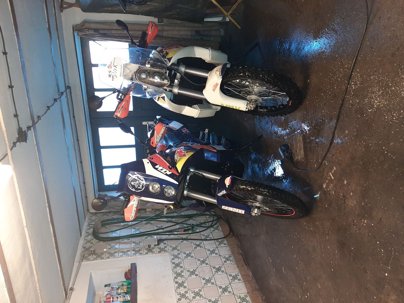

links: mit ner 265mm Seriengabel... rechts..naja 288mm.. halt mit Pfusch... an der Höhe der Hamsterbacken... kann man so ungefähr Erahnen... Cool Was der Unterschied zwischen ner Straßen und einer für Jelände optimierten Version ist... Cool

BeitragVerfasst am : Do, 20. Mai 2021, 15:12    Titel: Antworten mit Zitat
Moin Plumps,
zunächst mal vielen Dank für deinen Input. Könnte sein, dass grad der Knoten im Kopp so ein wenig aufgeht. Tatsächlich könnte der springende Punkt die zu geringe Federrate sein. Also sprich alles zu lasch. Mehr als 5.2er Gabelfedern gibt's m.W. aber nicht.
Die Länge der Gabelfedern, die wir verwendet haben, passt zur EXC Cartridge. Über dickeres Öl habe wir auch schon nachgedacht, was aber nichts mit der Vorspannung zu tun hat.
Was hast du denn für eine Cartridge verbaut? Wundert mich, dass der AD des Hydrostops reduziert werden musste.
