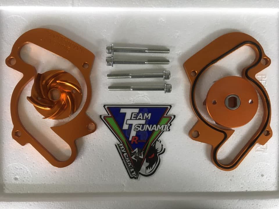

Servus,
ich werde wohl meine Wasserpumpe neu abdichten müssen.
Kennt jemand einen Quelle für ein größeres Wasserpumpenrad?
Danke und schöne Grüße!
Christoph

Hi Christoph,
TeamTsunami wäre eine Variante:
https://de-de.facebook.com/teamtsunamiracing/photos/a.572968039528887/1738778402947839/?type=3&__xts__[0]=68.ARBBoPVIoMR11GKE7HXNmoxKpPW0fCi-u6hKHTiC-cLbKvCYjmRwkHempC3MEos-JTaoa8iWvLFaskI-UEpvKidLFzAoumHTdIFk67h0pNfKec1MFd4rs0o2YbdfZgQf8tePi03ZK5WTP68Ct-Nc0R05J5e-ICtLwhJ5S0UydyWT2JXDO-7Nr71gXf7ThNAOpK-j5Ov0kxri_NzbU8dtCIJe9N04M1Y4yo_2xY9-cJCZ9w7P_tbYKTNr9x1C78pBm04L4xxYpYVtmFKNuTYgovOg7DKQRZFO0xuXGERsJpB-ZFuxfjFqFQ
Team Tsunami Racing
25.10.2020
Upgrade Water Pump for LC8, reserve your special parts to make the difference ... 130 euros including shipping throughout Europe ...
Team Tsunami Racing 🧡LC8

Frage, weil ich das originale Pumpenrad noch nicht in der Hand hatte,
worin liegt der Vorteil von Tsunami? Grösseres Pumpenrad, mehr Durchfluss?
Bei Revision neue Welle und Dichtungen, Tsunami dazu und ich verbrenne mir im Sommer in kurzen Hosen nicht so oft das Knie weil der Lüfter nicht permanent rennt?
Gruss Ringo

BeitragVerfasst am : Di, 23. Feb 2021, 11:46    Titel: Antworten mit Zitat
Ob das Pumpenrad größer ist kann ich nicht sagen, geht für mich nicht aus dem Bild hervor - aber da sich der Raum vergrößert kann mehr durch und das wird/sollte dazu beitragen die Temperatur zu senken.
Sollte ich nen Denkfehler haben bin ich für jede Berichtigung dankbar Smile

BeitragVerfasst am : Di, 23. Feb 2021, 12:09    Titel: Antworten mit Zitat
Ich habe Version1 (Unterschiede nur in Details der Abdichtung , nicht in der Funktion) des Kits bereits verbaut. Das Pumpenrad ist größer (breiter) und man erreicht mehr Umwälzung. Das bewirkt eine Verbesserung - aber auf keinen Fall Wunder.
So richtig Sinn macht die Geschichte dann erst mit dem Zusatzlüfter von GS-Parts. Die Wärme muss ja, gerade bei langsamer Fahrt/im Stand, auch weg.
Wenn ihr hier immer von den Deckeln "erzählt" wird, da gibt es OEM Stand bis 08 und ab 09. Hier jeweils immer das kompatible WaPuRad verwenden sonst gibt es Plastikspäne.
Das größere (breitere) Tsunamirad passt bei beiden Deckeln.
